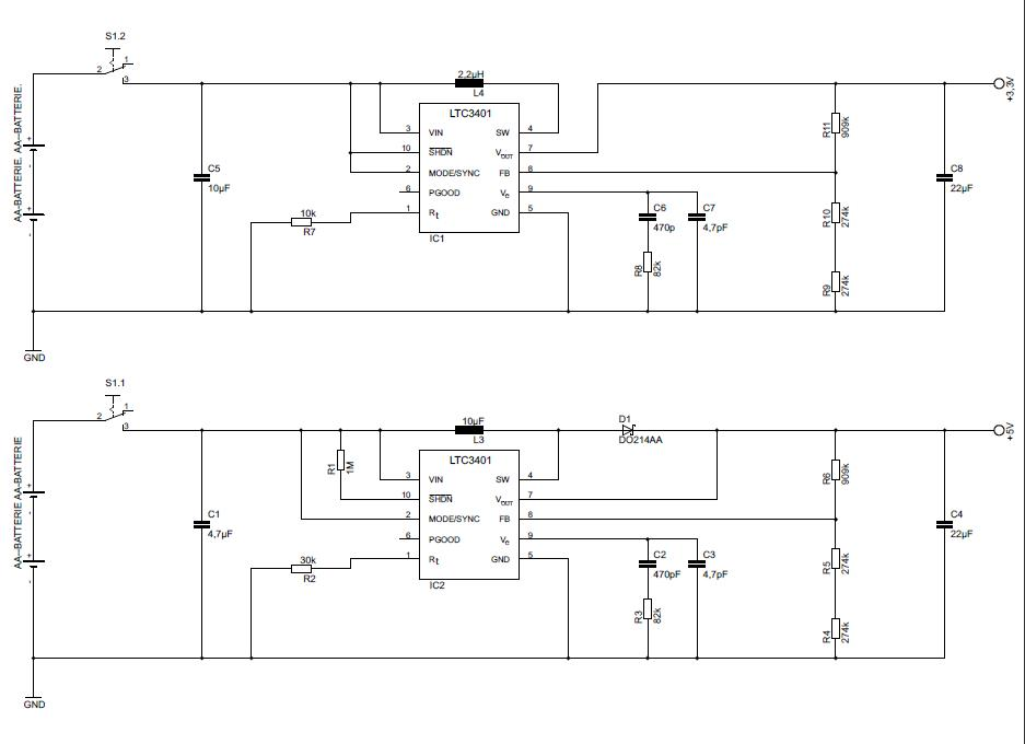

Hallo Forummitglieder,
Wie im Schaltplan man sehen kann, will ich zwei verschiedene
Spannungsversorgungen erzeugen. Hier sind sie getrennt.
Nun meine Frage:
Würde es Schwierigkeiten geben wenn man 2 Batterien in Reihe und dann
Paralell schaltet?
Dadurch hätte ich den doppelten Strom und eine Spannung von 3V für den
LTC3401.
Würde das gehen oder gibt es ein Problem für die Erzeugung der
Spannungen, wenn beide Schaltung den gleichen Massepotential haben??
Gruß Dave
> Paralell schaltet?
Wenn es Primärelemente sind, nein. Erst Paralell schalten und dann in
Reihe ist besser
Bei Akkuzellen kann es, da nicht sichergestellt werden kann das alle
Zellen wirklich gleich sind, Probleme mit unbalancierten Zellen geben.
Würde eine LiIon Akkuzelle empfehlen, da hast Du mit einer Zelle 3-4V
(je nach Ladezustand).
Nein, es können, vor den Schaltern, auch die +Pole gemeinsam sein.
Also 1x Batterie reicht.
Beachte aber das die Spannung im laufe der Entladung unter den
Nominalwert der Batterie fällt ohne das die da schon als entladen zu
betrachten ist.
