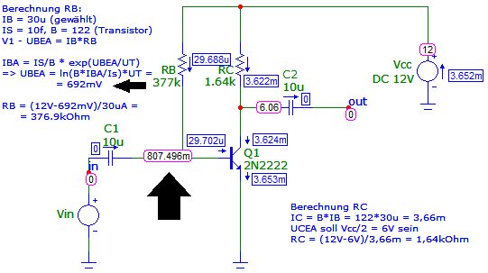

mein erster Beitrag hier ;) Ich studiere Elektrotechnik und habe jetzt
(endlich) mit Schaltungstechnik angefangen. Nach ein paar Aufgaben
wollte ich jetzt mal ohne Vorgabe eine einfache Emitterschaltung
aufbauen und dimensionieren. Und dann kucken ob sich das mit der
Simulation deckt.
Also hab ich mir das ganze erstmal auf dem Papier schön berechnet. Mein
Vorgehen: Ich habe mir IBA = 30u vorgegeben. Daraus UBEA = 692mV
berechnet und den Basis-Vorwiderstand entsprechend gewählt. RC auch noch
berechnet und die ganze Schaltung dann mit MicroCap 9 simuliert.
Basisstrom passt, aber das Basispotential ist 807mV statt den 692mV die
ich mir ja vorgegeben hatte. Und das ist ja bei der exponentiellen
Kennlinie schon ein ordentlicher Unterschied. Mit IB = IS*exp(UBE/UT)
kämen da 2.47mA raus statt 30uA.
Kann mir jemand erklären warum das so ist? Benutzt Microcap ein anderes
Modell für den Transistor, als das was ich für die Berechnung benutzt
habe?
Grüße,
Raphael

Vielleicht bin ich auch falsch informiert aber die meisten HF Verstärker
werden immernoch ähnlich aufgebaut.
So viel ich verstanden habe hat er nicht nach dem Arbeitspunkt gefragt.
Seine Frage bezog sich auf die BE Spannung und diese ist relativ
unabhängig von dem Arbeitspunkt. Hierbei handelt es sich in erster
Näherung nur um den 377kohm Widerstand in Reihe zu einer Diode.
Ganz genau erklären, wie es zu dem Spannungsunterschied kommt kann ich
dir nicht aber ich würde schoneinmal 2 Punkte beachten.
1. Die BE Spannung an der Diode ist Temperaturabhängig. Wobei die 21mW
nicht viel Erwärmung ausmachen sollen.
2. Die Eigenschaften der BE-Diode sind bei der Fertigung Streuungen
unterlegen. Im Exponenten der Diodengleichung tritt immer nocheinmal ein
schwankender Emissionskoeffizient auf.
OP #2440237
genau ;) Ich habe verstanden dass man den Arbeitspunkt stabiler
einstellen kann, aber darum gehts ja gerade nicht.
das wirds wohl sein - also berechnet das Programm diese exp-Funktion
nicht so wie ich auf dem Papier mit dem Ebers-Modell, richtig?
Moderator (Firma: Titel) Persönliche Seite #2440272
Nein, es nimmt die Daten aus dem Simulationsmodell. Und dort kann
durchaus eine ganz andere Dotierung und wasweißichauchimmer
vorausgesetzt worden sein...
> Benutzt Microcap ein anderes Modell für den Transistor, als das was ich
> für die Berechnung benutzt habe?
Ja.
Eine Simulation bzw. eine Rechnung ist immer nur so gut, wie das
dahtinter stehende Modell und dessen Parameter.
