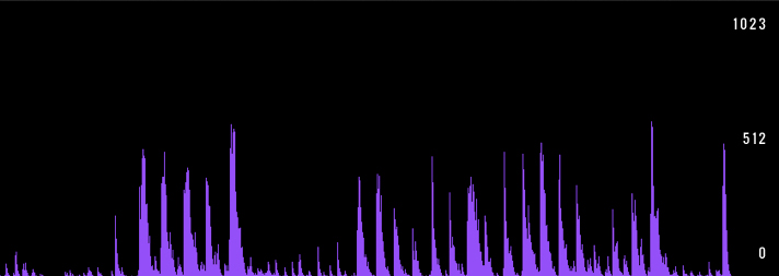

Ausserdem hänge ich ein bisschen an dem generellen Problem, wie man das
Audiosignal am besten aufbereitet. Das was am AIN ankommt, habe ich mal
als Anhang beigefügt (10. Gibt es vielleicht ein paar Tricks, wie man
sowas am besten in einen "trägen Zeiger" umsetzt, weil der Stepper kann
ja in keinem Fall so schnell wie z.B. ein Drehspulinstrument oder eine
LED-Leiste auf die Ton-Impulse reagieren.
Vielen Dank für eure Vorschläge!
Schönen Abend
Hans
Gast #2441889
hansi schrieb:
> Wieviel Pause muss
> zwischen den Steps sein, damit die Rampe wirklich effektiv ist?
Die Pausendauer ist nicht das Kriterium. Die Kräfte dürfen einen
bestimmten Wert nicht überschreiten, d.h. die Beschleunigung muß
begrenzt werden. Daraus ergibt sie dann eine Bedingung für das
Geschwindigkeitsprofil und die Schrittzeit.
Dazu steht z.B. in der App. Note 446 von Atmel einiges.
