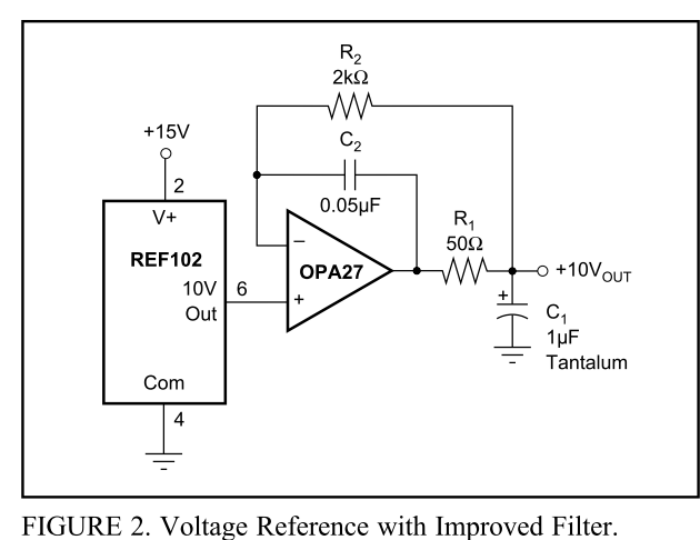

als Puffer für eine Referenzspannung verwende ich einen OPA277, der so
beschaltet ist, dass er stabil bei großen kapazitiven Lasten ist. Die
Schaltung habe ich der AppNote "Improved Voltage Reference Filter has
several Advantages" (erster Treffer bei Google) entnommen und aufgebaut.
Funktioniert soweit, nur messe ich zwischen Eingang (3,987 V) und
Ausgang (4,004 V) einen Offset von etwa 17 m Volt, dabei hatte ich den
OPA277 unter anderem gerade wegen seiner kleinen Offsetspannung von 10
µ Volt ausgewählt.
Mir ist nicht klar, woher der "große" Offset kommt. Folgendes würde ich
ausschließen, lasse mich aber eines besseren belehren:
 - Messfehler wegen Kalibrierung des Multimeters: Habe mit dem selben
   Multimeter gemessen; zumindest die Differenz ist messbar, wenn auch
   nicht absolut genau.
 - Beeinflussung durch ohmsche/kapazitive Last: Wegen der Rückführung
   über R2 regelt der OPV den Ausgang nach. Habe ich überprüft, die
   Ausgangsspannung bleibt bei 4,004 V.
 - Bias Current: Laut Datenblatt kleiner als 4nA, das ergibt mit
   R2 = 2kOhm nur 8µV (für mich akzeptabel).
Nicht ganz sicher bin ich mir eingangsseitig, da habe ich noch keine
Referenz dran, sondern testweise nur einen Spannungsteiler + Kondensator
(zum Glätten der Eingangsspannung), bestehend aus 100k-Widerständen.
Sonst fällt mir nichts ein, für Hinweise bin ich dankbar!
Viele Grüße
Oliver
EDIT :
Beim Schreiben ist es mir gekommen: Warum mal nicht die 100k
austauschen. Mit 1k messe ich nun keinen Offset mehr. Kann ich mir aber
nicht so ganz erklären, muss nochmal drüber nachdenken. Oder jemand hier
hat spontan einen Tipp :-)
Kann es sein, dass dein Messgerät mit seinem Eingangswiderstand die
Messung der Eingangsspannung verfälscht hat?
Ein kleines Beispiel: 10V als Referenz und ein 2x100k Spannungsteiler
ergeben ideal 5V.
Schaltest du jetzt dein Messgerät mit typ. 10M Eingangswiderstand
parallel, so ergibt sich eine Spannung von 4,975V. Also ein Fehler von
ca. 25mV.
Der Fehler liegt in etwa in dem Bereich deines Fehlers.
LG Christian

1. Fehler durch den Eingangswiderstand des Messgeräts wie schon oben
gesagt.
2. 17mV sind bei 4V ein Fehler von 0,04%!
Bist du sicher daß dein Messgerät so genau misst? Was ist das für ein
Messgerät? Wie teuer war es?

Wenn du direkt zwischen ein und Ausgang misst, und du "nichts" misst,
dann liegts am Eingangswiderstand. Der kommt nämlich bei dem Messaufbau
nicht zum Tragen, da der Ausgang theoretisch die gleiche Spannung hat
die der Eingang. Wenn du dein Messgerät als 10MOhm widerstand
betrachtest und an beiden seiten das gleiche Potential anliegt, wird
kein Strom fließen also die schaltung auch nicht belasten.
OP
> Wer misst misst Mist!
Der Spruch hat sich mal wieder bewahrheitet. Konkret zur Klärung der
offenen Fragen:
Ich habe nochmal einen Spannungsteiler aus 100k-Widerständen eingelötet
und messe direkt zwischen Ein- und Ausgang keine Spannungsdifferenz. Das
sollte die Multimeter-These bestätigen. Wieder was dazu gelernt. Zuvor
hatte ich jeweils gegen Masse gemessen, sodass der Eingangswiderstand
des Multis die Eingangsspannung verfälschte.
Bei dem Multimeter handelt es sich um ein Fluke 175, Datenblatt habe ich
gerade nicht zur Hand. Sicherlich hat es seine Toleranz und ob die
ausgangsseitigen 4,004 V absolut korrekt sind, ist zu bezweifeln. Wenn
ich allerdings bei zwei Spannungen etwas unterschiedliches angezeigt
bekomme, kann ich doch davon ausgehen, dass sie auch unterschiedlich
sind oder vergesse ich da was? Dass es vielleicht nicht genau 17mV sind
steht auf einem anderen Blatt, aber alles was ich messen kann ist bei
10µV OP-Offset schon zu viel.
