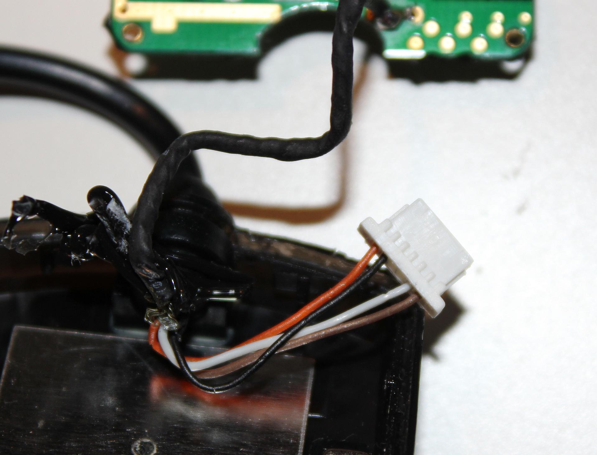

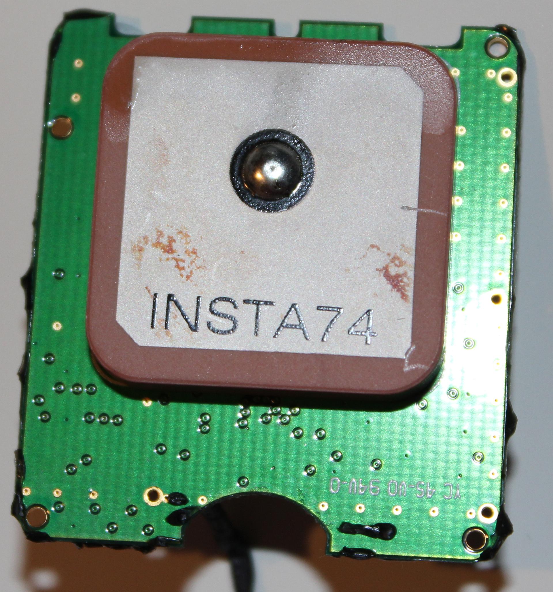

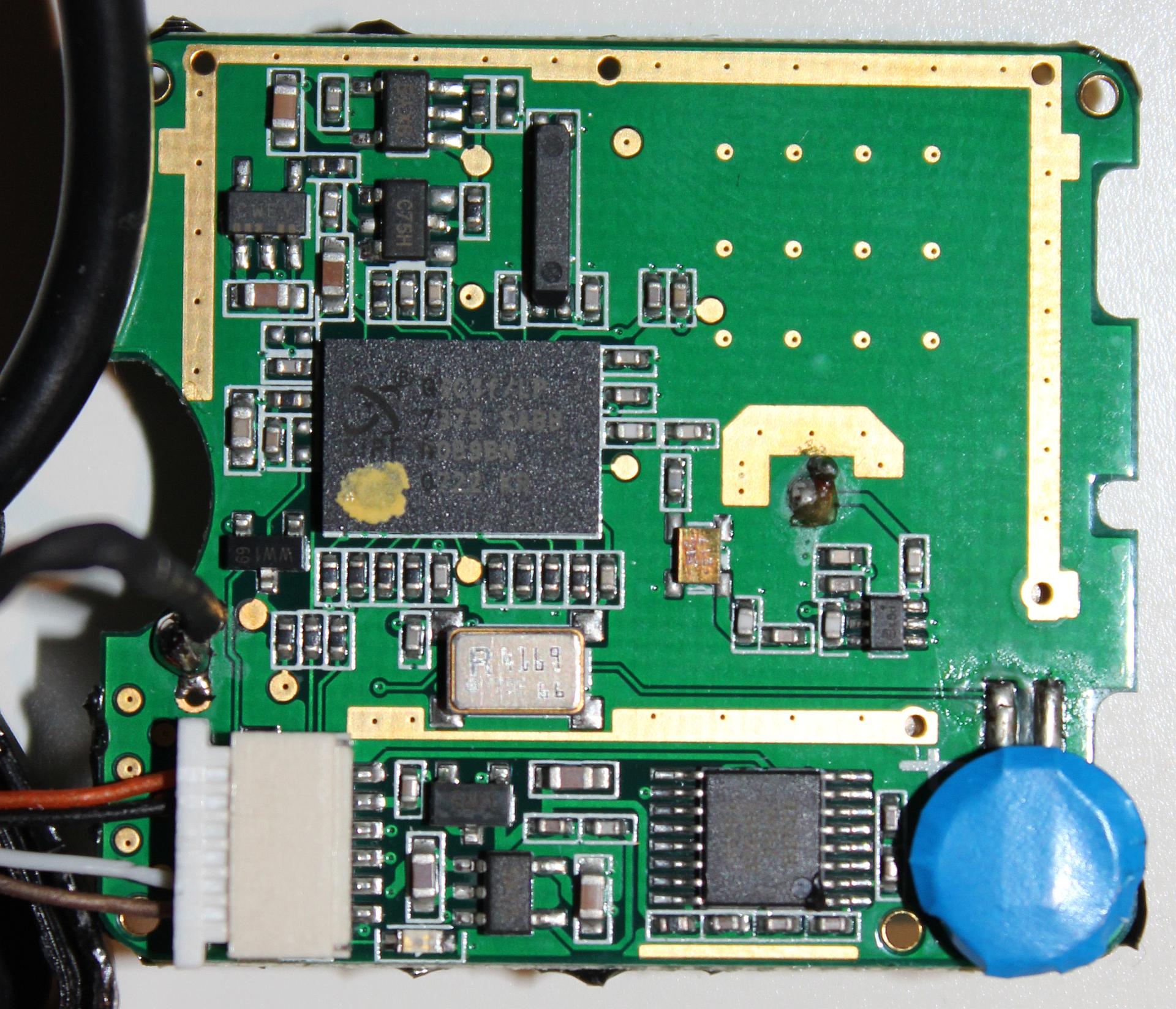

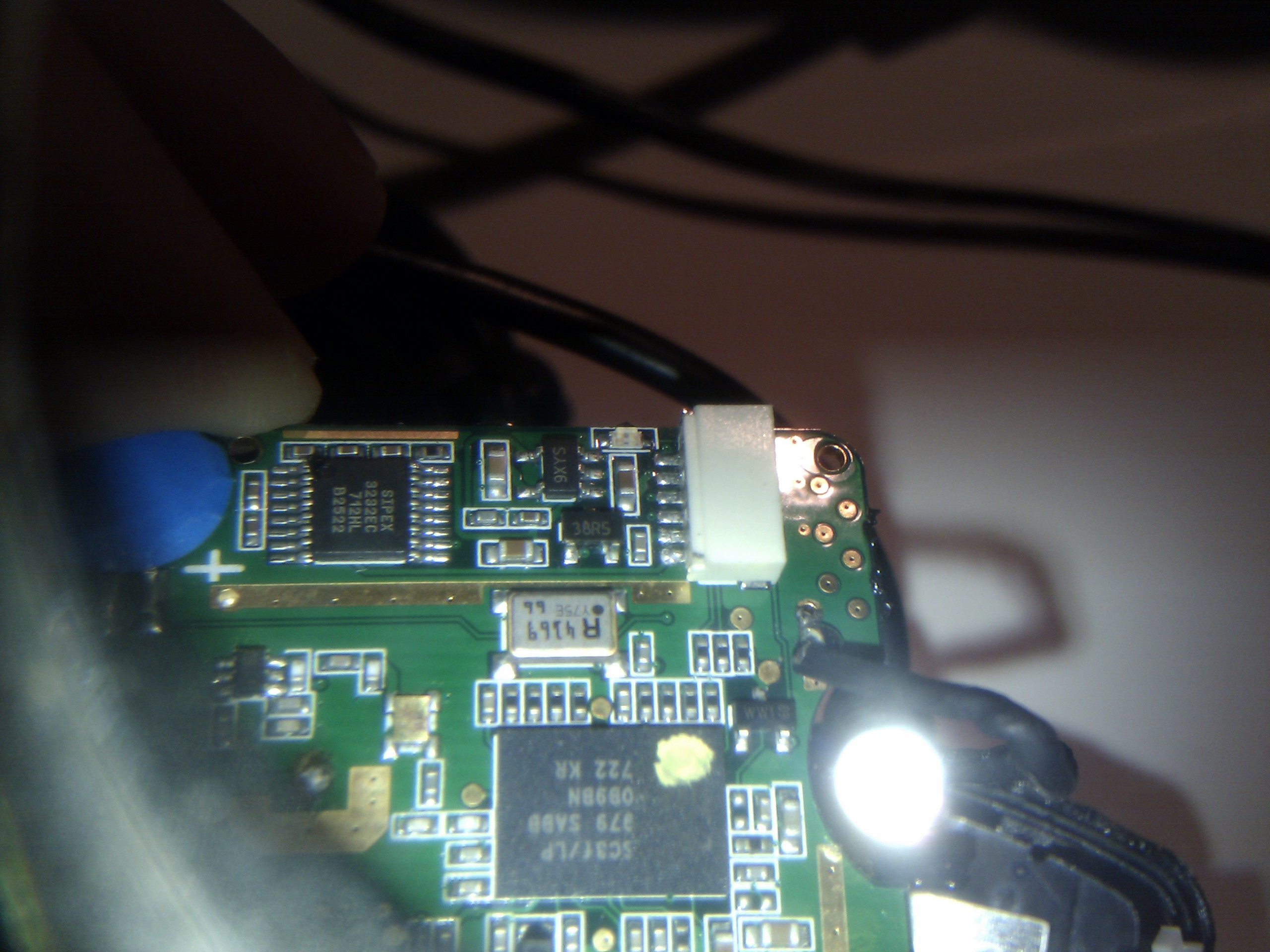

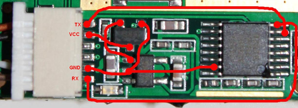

OP #2445316
So, leider konnte ich kein Datenblatt finden und das Durchmessen hat
auch nichts gebracht. Also heute Kabel durchgeschnitten und das Gehäuse
aufgebrochen.
Anbei sind die Bilder. So wie ich das jetzt erkennen kann, ist das rote
Kabel VCC, das schwarze GND, das weiße und grüne muss RX/TX sein. Da
würde ich mal mit den Oszi nachmessen.
Was sagt ihr dazu? Geht ihr mit der Belegung mit?
OP #2445369
Das habe ich auch schon durch, jedoch ist die Maus ja nicht von
Royaltek, jedenfalls kann ich keinerlei Aufdruck erkennen.
Die Bilder der Platine im verlinkten Datenblatt entsprechen doch nicht
mit meinen Bildern der Platine überein, oder übersehe ich was?

OP #2445526
Mini Float schrieb:
> Ohne jetzt jedes deiner Bilder angesehen zu haben, sagt der Threadtitel
> doch "Royaltek",
> Zumindest die Pinbelegung deines Mini-DIN-Steckers könntest du mal mit
> der Belegung der "Königlichen Technologie" vergleichen. Ich denke, dass
> es da Parallelen geben sollte.
Die Datenblätter von Royaltek und Google habe ich vorher intensiv
bemüht, bevor ich hier im Forum ein Thema eröffne. Da gehört der
Vergleich natürlich dazu. Laut dem Royaltek Datenblatt für die TTL
Belegung wären folgende Farben die Funktionen:
grün - GND
rot - VCC
schwarz und weiß wären gar nicht beschalten.
Auch die RS232 Belegung in dem verlinkten Datenblatt stimmt nirgends
überein. Deswegen hatte ich gehofft, dass sich jemand die Bilder mit
ansieht und dem Layout folgt und dann auf die Pinbelegung schließt.
Meine Vermutungen habe ich ja bereits geäußert. Ansonsten muss ich
morgen wohl Risiko gehen und wie von mir gedacht beschalten.
> Ein weiteres Vorgehen zum Finden eines TX-Pins einer seriellen
> Schnittstelle: Leuchtstarke LED + Vorwiderstand an Masse und den
> vermeintlichen Pin hängen. Flimmert oder funzelt da was, ist es wohl der
> TX-Pin des Moduls. Den würd ich dann mal bei den üblichen
> Geschwindigkeiten(2400, 4800, 9600Bd) mit meinem
> Lieblingsterminalprogramm begutachten.
Das TX und RX ausmessen ist mit dem Oszilloskop nicht das Problem.
Wichtiger wären erstmal die korrekten Versorgungspins.
> Wie eine NMEA GPS-Message aussieht, sollte sich leicht ergoogeln lassen.
> mfg mf

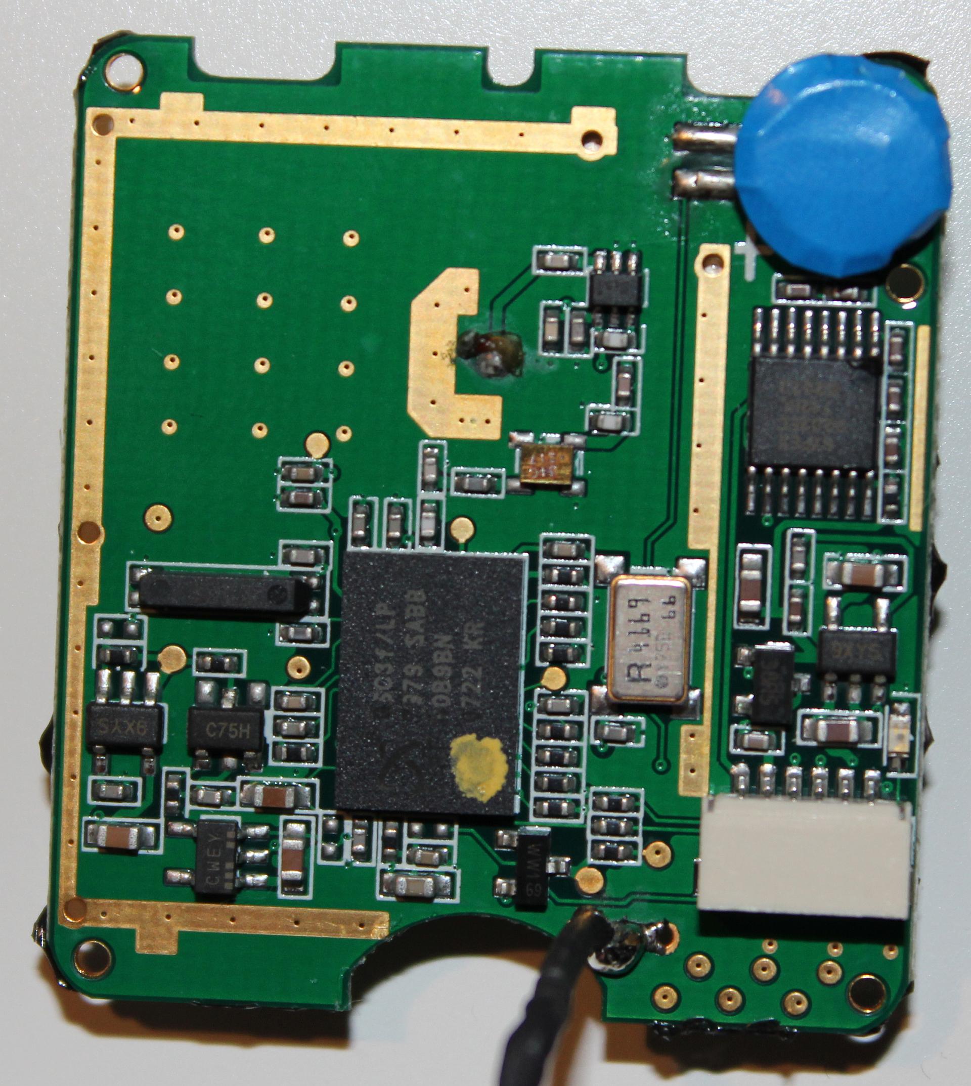

OP #2445552
Der erste IC mit den 16 Pins (der nicht BGA am Rand zwischen weißer
Buchse und blauen Aufkleber) ist ein:
Sipex
3232EC
712HL
B2522
Das Datenblatt gibt es hier:
http://www.exar.com/interface/transceiver/rs232/SP3232E/#
Leider sind meine Prüfspitzen zu groß, um ordentlich den Widerstand zu
messen. Ich hätte jetzt den VCC Pin des ICs mit den Pin der Buchse
durchgemessen. Leider scheint Pin 16 nirgends niederohmig zu sein.
Vielleicht sollte ich erstmal schlafen.
Danke für eure Unterstützung. ;-)
Gast #2445605
Wahrscheinlich noch ein Regler drin.
Such Masse zuerst und dann Schau dir an was die Drei-Pinner am Eingang
machen/wie sie angeschlossen sind.
Gast #2445607
Gerade eben vergessen,
höchstwahrscheinlich Linear-Regler wie z.B. LF33.
Links Eingang, Mitte Masse, Rechts Ausgang. Ausgang dürfte mit VCC vom
16Pinner verbunden sein (3,3V) und Eingang will dann wohl 5V.
Miss das aber durch, das muss nicht so sein, das ist nur der
"Standard-Way-of-Linear-Regler".

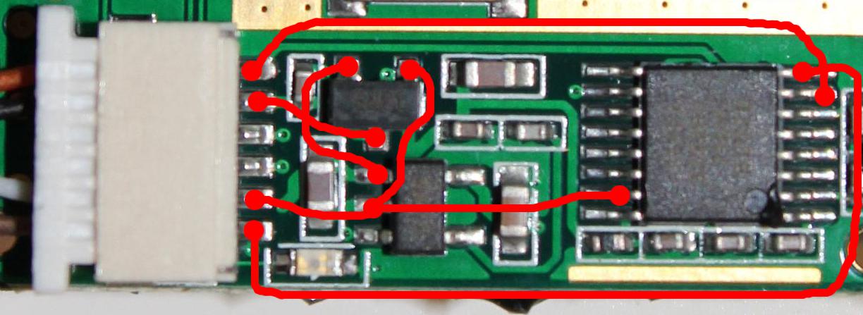

OP #2446827
Danke für diesen super Hinweis! Im anderen Thread, wo ich nach den 2 SMD
Bauteilen gefragt habe, hat einer auch auf einen Linear-Spannungsregler
getippt.
Ich hab mir dann das Datenblatt von TI für einen LDLR TSOT23-5 geladen
und anhand dieses Datenblattes durchgemessen.
Pin 2 in der Mitte ist mit dem Massepin des 16 Pinners verbunden, als
auch mit dem weißen Kabel an der Buchse. --> weiß = Masse
Das rote Kabel geht von der Buchse direkt an Pin 7 (T2OUT=RS-232 driver
output) des 16 Pinners. --> rot = TX (was ich dann wohl mit RX am RS232
verbinden werde)
Das grüne/braune (blödes Licht...) Kabel geht von der Buchse direkt an
Pin 8 (R2IN=RS-232 receiver input) des 16 Pinners. --> grün = RX (was
ich dann wohl mit TX am RS232 verbinden werde)
Das schwarze Kabel der Buchse muss dann wohl VCC = +5V sein. Das
schwarze Kabel ist auf jeden Fall auch noch mit den Pin 3 des 38R5-SOT
verbunden (also der alleinstehende mittlere PIN).
Würde das jetzt so beschalten und mal mit dem Oszi RX und TX auslesen,
wenn ihr mir ein OK gibt. Sorry für die viele Fragerei, aber ich hatte
noch nie das Glück, so etwas auszumessen. ;-)
Edit: Pin2 des 38R5-SOT ist mit Pin1 des 9XYS-SOT verbunden. Somit ist
Pin2 ein Ausgang des 38R5-SOT und versorgt den 9XYS-SOT am Pin1.

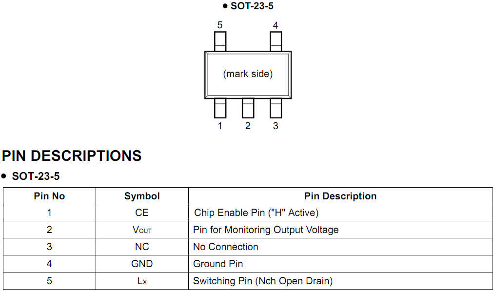

OP #2447251
el freako schrieb:
> Florian F. schrieb:
>> 9XYS-SOT
> R1210N491C
> http://pdf1.alldatasheet.com/datasheet-pdf/view/216279/RICOH/R1210N491C.html
> MfG
Danke für den Hinweis. Wie findet man sowas, wenn man es nicht kennt?
Nach dem Code habe ich über Google nix gefunden. :(
Ich habe mir das Datenblatt bei Ricoh heruntergeladen und mir die
Pinbelegung angeschaut. Das ist für mich jetzt etwas verwirrend (die
Bezeichnung des Pins2 des R1210N491C), da ich laut meinen gestrigen
Messungen da auf GND getippt hätte.
Ich habe mal ein Bild mit den Verbindungen, also den Kurzschlüssen,
hochgeladen. Laut Multimeter sind da überall 0,2 Ohm, also Kurzschlüsse.
Nur ich kann jetzt nicht nachvollziehen, warum man den Pin2 des 5
Pinners auf Masse legen sollte.
Der Pin2 des 3 Pinners geht auf den CE-Pin1 des 5 Pinners. OK, kann so
sein, dann schaltet der 3 Pinner mehr oder weniger den 5 Pinner an bzw.

Irgendwie hat mich das jetzt leicht mehr verwirrt, also geholfen. Ich
kann mir nicht den Grund erklären, warum man Pin15 (GND) des 16 Pinners
mit Pin2 (Vout) des 5 Pinners verbinden sollte.
Aber es steht ja auch:
Vout - Pin for Monitoring Output Voltage
VOUT Pin Output Voltage: −0.3 to 9.0 V
Also auf 0V darf Pin2 ja geschalten werden...

Vielen Dank an alle Helfer beim Entziffern der ICs!
Ich habe die Belegung jetzt erfolgreich getestet. Die obigen Vermutungen
haben sich bewahrheitet. Zur Vollständigkeit lade ich hier noch die
Bilder der Platine hoch mit der Beschriftung, als auch den PS/2 Stecker,
falls jemand die Maus bei Ebay bestellen sollte. ;-)
Hier die PS/2 Belegung zu obigen Bild:
5 – braun --> TX
3 - ∞ Ohm --> not connected
1 - schwarz --> VCC (5V)
2 – weiß --> GND
4 - rot --> RX
6 - ∞ Ohm --> not connected
OP #2448446
Das 3. Bild im 3. Beitrag ist die Rückseite. Wenn das nicht reicht, kann
ich morgen noch ein Bild machen.
Danke für den Link.
Die 0,2 Ohm sind doch normale Ungenauigkeit, will ich meinen. Meine
Messspitzen am Multimeter sind nicht gerade für SMD geeignet.
Morgen kann ich den Pegel von TX mit dem Oszi messen, heute musste eine
einfache LED herhalten. Hat aber unregelmäßig geblinkt und auch die SMD
LED der Maus geleuchtet.
Jetzt kann ich mich den UART widmen und die Maus an einen ATmega hängen.
