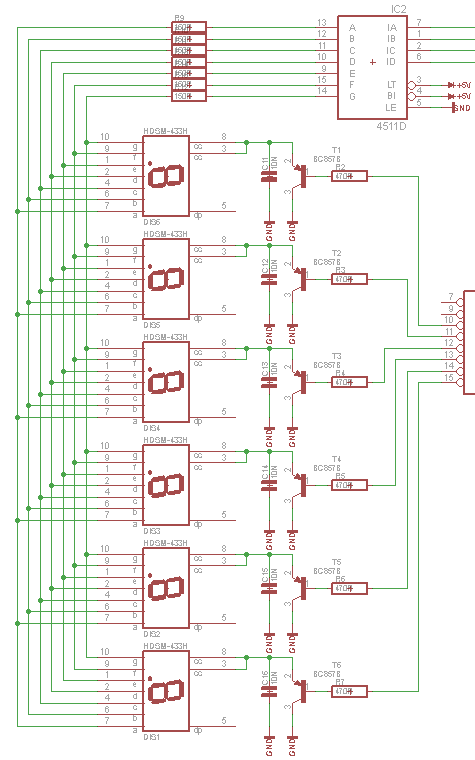

ich habe mir eine DCF-Uhr aufgebaut (Bild_1). Diese funktioniert auch
recht gut. Die Anzeige wird mit 7-Segment realisiert die gemultiplext
ist (Bild_2). Hier musste ich etwas Entstörungsarbeit am Layout leisten.

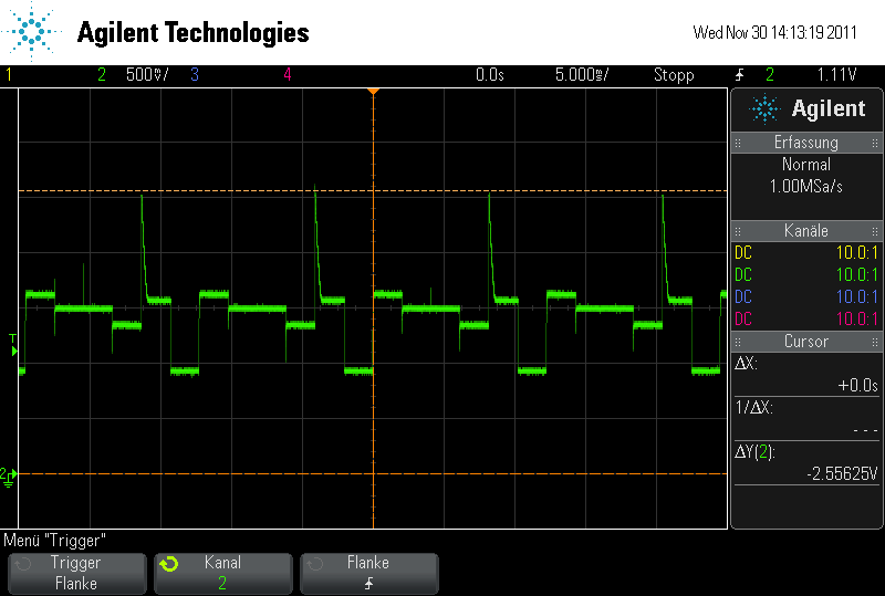

Da die Transistoren (genauer der jeweilige Emitter) ein unsauberes und
mit Spikes verschmutztes Signal hatten (Bild_3), habe ich parallel zur
CE-Strecke ein 10 nF Kondensator gelegt.

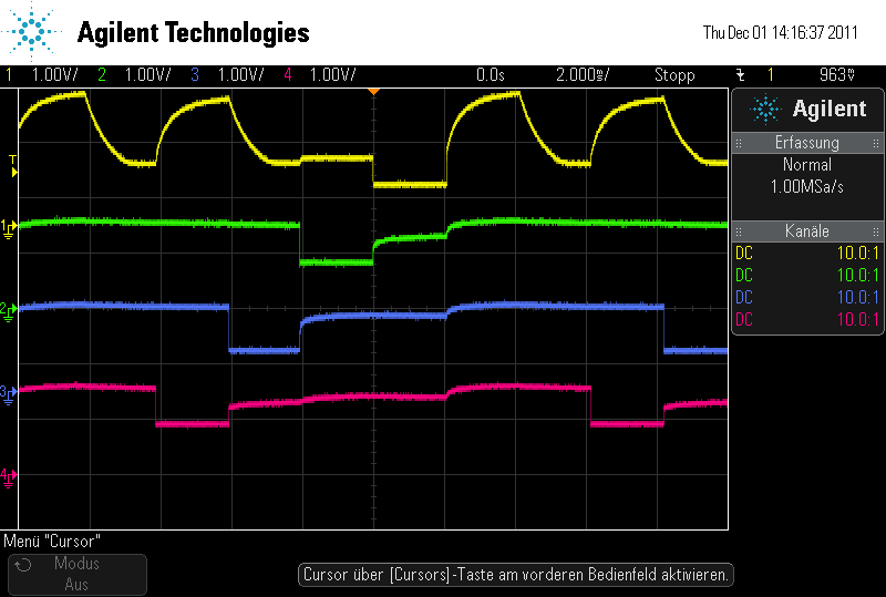

Das Signal war nun sauberer, aber es sind "merkwürdige" Kurvenformen nun
sichtbar (Bild_4). Klar da steckt die Auf- bzw. Entladefunktion des
Kondensators drin, aber wenn man sich nun nochmal mein Schaltplan
ansieht müsste man doch an dem Emitter nur ein Rechteck mit leichten An-
bzw. Abrundungen der Ecken sehen??
Wieso ist bei der AUS-Zeit eines Transistor das Signal nicht gerade?? Es
wird von den anderen Schaltzuständen der Transistoren und je nach
Belastung (2 bis 7 Segmente entsprechende Zahl, anderer Strom)
beeinflusst.
Warum ist das so?

Ps. Im Übrigen war dieser Einfluss auf den Emitter durch die anderen
Schaltzustände auch schon vor der 10 nF-Maßnahme da (siehe Bild_3) ...

Gast #2441518
Warum verzichest du denn nicht auf das altertümliche Multiplexing? Du
hast doch auf der Platine genügend Platz für statische Treiber. Die
Datenübertragung könnte seriell stattfinden. -> Niedrigste Störungen,
ruhiges Erscheinungsbild der Anzeige...
#2441601
Im Aus-Zustand ist der Emitter-Anschluss hochohmig, deshalb reicht ein
sehr geringer Strom, der durch die LEDs fließt aus, um die Spannung zu
beeinflussen. Es ist deshalb völlig egal, wie die Spannung am Emitter im
Aus-Zustand aussieht.
Warum machst du das denn mit PNP-Transistoren? Damit kommst du am
Emitter nie unter eine Spannung unterhalb von ca. 0,7V.
Nimm lieber einen NPN-Transistor mti Emitter gegen GND; oder noch besser
einen Mosfet, z.B. BSS138, da brauchst du dann keinen Basis-Widerstand.
OP #2442147
danke erstmal für die doch recht schnellen Antworten!
@Johannes E.
Ich denke dies ist die beste Erklärung bisher. Ich müsste jetzt mal
rausfinden, wieviel durch ein LED-Segment an Strom fließt, wenn es
garnicht angesteuert wird.
Zum Thema NPN/PNP: Beitrag "NPN- und PNP-Transistoren"
zweiter Eintag.

Gast #2442341
Wenn ich dich richtig verstanden habe, dann misst du mit deinem Oszi
direkt an den Emittern der Transistoren. Wenn dem so ist, dann solltest
du dir mal genau überlegen was du da überhaupt misst.
Wenn der Transistor durchgesteuert ist, dann misst du ca. 0,7V. Das ist
die Spannung vom Emitter-Basis-Übergang.
Was misst du aber wenn der Transistor nicht durchgesteuert ist? Dann
misst du "rückwärts" durch deine 7-Segment-Anzeige einen Signalmix der
Steuerleitungen.
OP #2442353
Richtig, sind CC. Aber meine Treiberstufe für die Basis ist invertiert.
Gut, könnte mann programmiertechnisch anders durch den µC lösen. Sind
nun mal aber pnp´s eingebaut.
Das mit der Schottky-Diode klingt recht gut, doch verstehen tue ich es
nur teilweise.

#2442436
Vergiss das mit der Schottky-Diode. Bei einer Takt-Zeit von 2ms pro
Transistor ist es egal, ob der Transistor in 0,1µs oder in 1µs
ausschaltet.
Dadurch sind kurz nach dem Weiterschalten von einem zum nächsten
Transistor kurzzeitig beide gleichzeitig an.
Du könntest das in der Firmware so ändern, dass vor dem Weiterschalten
erst mal alle Segmente ausgeschaltet werden, dann auf den nächsten
Transistor umschalten und dann nach einer kurzen Pause (ca. 1µs) werden
die Segmente für das nächste Modul eingschaltet.
Dann siehst du am Oszi zumindest, ob die Spikes beim ein- oder beim
ausschalten eines Transistors auftreten. Oder die Spikes sind dann ganz
weg.
> ... dass ich dann keine Spikes mehr bekomme und dann eine Spannung am
> Kollektor messe die anzatzweise wie eine Rechteckkurve aussieht
Der Kollektor liegt doch auf GND, da kann keine Rechteckspannung
anliegen!
Wenn du am Emitter unbedingt eine Rechteck-Kurve haben möchtest,
brauchst du Pull-Up Widerstände. Ansonsten ist die Spannung im
ausgeschalteten Zustnad undefiniert. Warum stören dich die Spikes
eigentlich?
