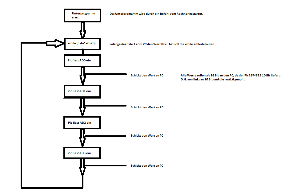

Guten Morgen, ich habe ein Problem...
ich muss folgendes erreichen:
AN0 - AN3 einlesen aber je als 10 Bit...
Gut wir haben die Kommunikation zum PC stehen, der PiC soll die AN´s
einlesen und dann kontinuierlich zum PC schicken( das ist nur ein teil
des gesamten) so aber wie... nun ich weiss das die 10 Bit im Adresh und
Adresh low abgelegt werden, je nach einstellung von links oder von
rechts...
Nun wir arbeiten mit c... Mein frage ist jetzt hat jemand ein Beiospiel
Programm wie ich es schaffe das er die 4 einliest, ich weiss nur was das
man schieben muss was die Eingansgbestimmung angeht(CHS1-3 im Adcon 0)
aber wie weiss ich nicht, und wie ich das dann sende, oder ausgebe...
Vielleicht hat es schon jemand von euch gemacht,m und hat da eine
idee... zum pc senden ansich haben wir hinbekommen...
:" Zur Aufklärung... der PC senden einen Hexcode mit dem wir in einem
Hauptprogramm über eine IF schleife in die ANALOG EIngangsvariante
wechseln, so dann muss ich den wandler einschalten..etc.. aber dann wie
weiter... danke...

Und wo soll da ein Problem sein? Messen und anschließend Messwert senden
und wieder messen und wieder Messwert senden...ich versteh dich hier
nicht wo da ein Problem sein soll. Beschreibe deinen Aufbau (Programm,
Hardware geht ja wenn ich dich recht verstanden habe) genauer, z.b. mit
einem Flussdiagramm ;).

So ich habe mal versucht ein Fluss Diagramm zu erstellen, da ich aber
kaum Ahnung habe was die Analogen Dinge angeht hoffe ich das es
Verständlich ist... ich weiss nicth wie ich das Unterprogramm erstellen
soll...
if (Byte1=0x20)
   TRISA0=0;
   TRISA1=0;
   TRISA2=0;
   TRISA3=0;
   ADCON1=0b00001011;
   ADCON2=0b00???001;      // Weiss nicht genau wofür das TAD ist
   ADCON0=0;      //Reset
   while (Byte1=0x20)
       ADCON0=0b00000011 //zum einlesen vom ersten Wert
       ADCON0=0b00000111 //zum einlesen vom zweiten Wert
       ADCON0=0b00001111 //zum einlesen vom dritten Wert
       ADCON0=0b00010011 //zum einlesen vom vierten Wert
So aber was dazwischen kommt das weiss ich nicht, und ob das so klappen
könnte auch nicht... daher meine Fragen... da weiss ich halt kaum was
drüber... und muss ich den werten eine Variable zuorden um die zu
schicken... wir hatten mal ein Testprogramm in der Schule da war mal was
mit channel=channel<<3 in einer messen.c so und in dem hauptprogramm
sind dann die messen(2) an Port D und die messen(3)an Port B ausgegeben
worden.. aber das konnte ich nicht erweitern... so und das entsprechende
ergebnis habe ich dann in das txreg gschickt und zum pc versenden...
aber ich kann es nciht erweitern... ich suche es mal und lade es mit
doch.... Aber trotzdem schnmal nen riesen dank...
