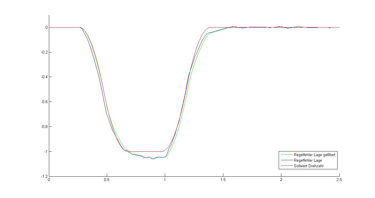

Hallo
Danke für die schnelle Antwort. OK, hatte einen Fehler in der
Darstellung. Lagestellgröße und Drehzahlsollwert passen zwar
einigermaßen gut zusammen, aber eine Abweichung lässt sich trotz starker
Filterung nicht entfernen - wie lässt sich dieser Unterschied erklären?
Siehe Bild im Anhang (0.2 bis 0.7sek: Beschleunigung; 0.7 bis 1sek:
konstante Fahrt; 0.7 bis 1.4 sek: Verzögerung).
mfg Edwin

OP #2442507
Hy
Danke für die Antwort, ich glaube, ich habs jetzt verstanden:
Prinzipiell folgt der Drehzahlsollwert dem Lageregler, doch wenn max.
Geschw, max Beschl. oder max Ruck auftreten, dann folgt der Verlauf
diesen Größen?
mfg Edwin

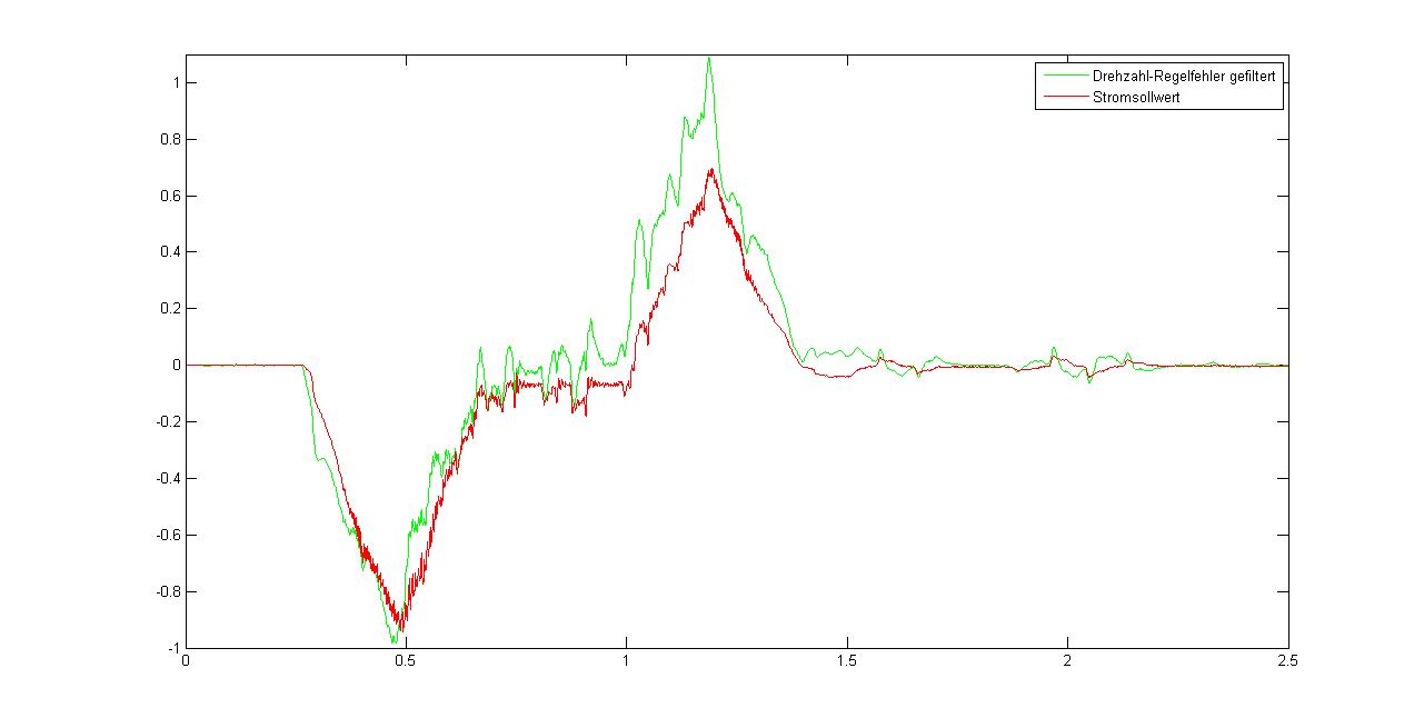

Dadurch ergibt sich aber ein neues Problem:
Ich möchte vom Stromsollwert auf den Geschw.-Sollwert schließen, doch
wie bringt man die inverse Übertragungsfunktion in den Zeitbereich ohne
Dirac? Bzw. wie kann diese Funktion auf Messwerte anwenden?
Mein Ergebnis: -exp(-t/Tn)/(Kp*Tn)+dirac(t)/Kp
mfg

Klar kann ich die Geschwindigkeitsvorgabe messen, aber es geht darum,
dass ich zum Stromsollwert einen Additiven Sollwert aufschalten muss und
diesen Einfluss muss ich im Geschwindigkeitsregler kompensieren, sonst
regelt dieser dagegen.
