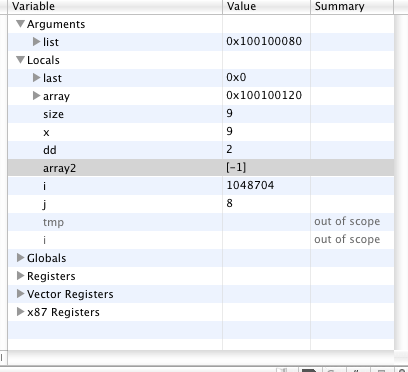

Hallo! Ich habe das Problem, dass ich ein Array mit variabler Feldgröße
erzeugen möchte. Zum besseren verständnis:
int length = 2;
int array[length]; // array[-1]
int array2[2]; // funktioniert natürlich
Leider funktioniert das nicht. Im Debugger bekomm ich array mit dem
Inhalt [-1] angezeigt.
In einschlägigen C-Büchern wird die Größe immer per #define definiert -
also statisch. Ich kann mir nicht vorstellen, dass so etwas nicht
funktionieren soll:
int length = zaehl(user); //zaehl gibt einen int zurück
int array[length];
Ich hoffe jemand kann helfen und erkären warum das nicht funktioniert.
> also statisch.
Dann solltest du weiterlesen, bis du im Kapitel über dynamische
Speicherallokierung mittels malloc angelangt bist.
> funktionieren soll:
> int array[length];
In C99 wurde dieses Feature hinzugefügt.
Mit C Versionen davor musst du selber Hand anlegen und den Speicher
allokieren.
Dein Quellcode füllt das Array ja auch nicht mit Werten, es wird nur
definiert und nicht deklariert. Vielleicht ist der Debugger so schlau
und macht das mit '-1' kenntlich oder der Compiler schreibt das rein.
Gibt es überhaupt eine Fehlermeldung vom Compiler?
Dein Beispiel oben ist auch recht schlecht für Diagnosen geeignet, denn
für den Compiler ist ersichtlich, dass das Array zwei Felder hat. Außer
der Quellcode sieht ganz anders aus, als das was da oben steht.
> funktionieren soll
Genau das ist aber so. Ausnahme, der Compiler kann den C99-Standard und
er kompiliert auch danach.
Welcher Compiler wird von dir verwendet?
OP #2442483
>> also statisch.
Das Kapitel Dynamische Speicherverwaltung konnte ich sogar finden und
dort gibt es den Punkt Dynamische Arrays. Das hört sich doch schonmal
recht passend an.
Leider nein.
Es handelt sich um den XCode C compiler.

OP #2442668
>> Hier die Lösung aus dem ominösen Buch, etwas angepasst.
> - keine Fehlerbehandlung
> - keine Freigabe vom Speicher
Es ging mir in dem Moment nur um das anlegen dieses Arrays vom Prinzip
her. Um diese Punkte werd ich mich noch kümmern müssen.
Rufus Τ. Firefly schrieb:
> Da Du das Array nicht initialisiert hast, steht da natürlich irgendwas
> drin. Und das zeigt Dir Dein Debugger an. Insofern ist Dein Schluss, daß
> das nicht funktionieren würde, nicht korrekt.
int dd = 2;
int array2[dd];
array2[0] = 0;
array2[1] = 1;
Aber selbst das funktioniert nicht. Der Inhalt bleibt -1.
#2442715
Na ja. In solchen Fällen würde ich mich nicht wirklich drauf verlassen,
dass ein Debugger mit solchen Dingen problemlos umgehen kann. Debugger
sind auch nur Programme, die selbstverständlich fehlerhaft sein können.
printf ist durch nichts zu ersetzen. (nicht ganz ernst gemeint)
