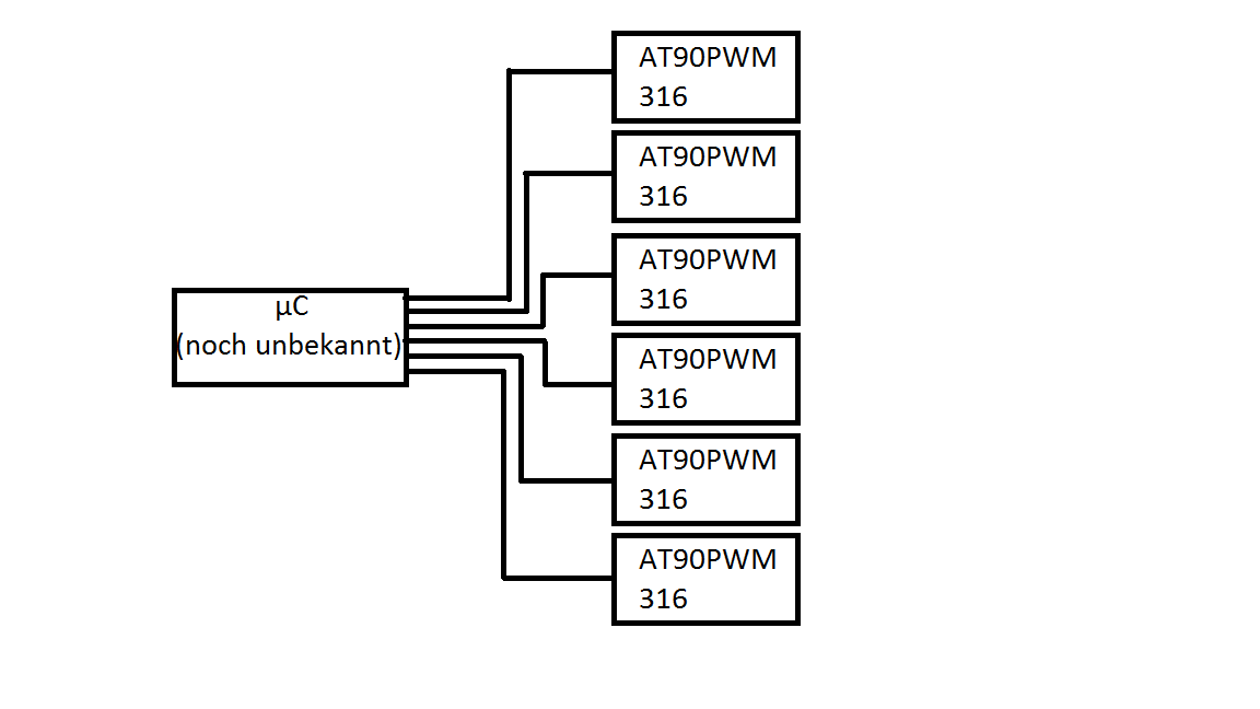

Hallo Leute,
ich baue gerade einen Roboterarm mit sechs Schrittmotoren (sechs
Gelenken). Für jeden Motor habe ich einen µC eingesetzt. Die
Sollposition wird aber von einem Zentralen µC berechnet und angegeben.
In den einzenen µC ist jeweils eine Tabelle gespeichert. Der zentrale µC
gibt ledeglich an, welcher Tabellenwert genommen werden soll. Also nur
ein natürliche Zahldie allerdings in einer Endlosschleife ständig
aktualisiert werden soll. Die Bewegung des Roboterarms soll wie eine
Schlangenbewegung sein.
Die Kommunikation soll nur in eine Richtang verlaufen.
Es währe Toll, wenn ihr mir einen Tip geben würdet, welche Schnittstelle
ich am bestens nutzen sollte oder ob es einen trick gibt es ganz einfach
zu realisieren.
Für alle Fälle, gebe ich hier noch ein paar Angaben.
Die AT90PWM316 habe ich schon fast fertig. Von daher würde ich die gerne
behalten. An den µC sind schon jeweils
- 3xHallsensoren (zur Kommutierung des Motors)
- ein Winkelsensor (1xSignalleitung)
- 6xAusgänge zur Treiberschaltung
Die Datenblätter der angeschlossenen Komponenten habe ich angehängt.
Die Programme in den 6 µC sind gleich.
Viele Grüße,
Andreas
Auch ich würde Can nehmen. Einfache Verkabelung.
Ich habe mal TI 28xx Prozessoren dafür benutzt. Da wird der Wert einfach
in eine Mailbox geschrieben, und die CPU kümmert sich automatisch um den
ganzen Rest (Kollisionsdetektierung, Fehlererkennung etc).

Dafür reicht ein einfaches serielles Protokoll.
1 Byte mit Adresse (3 Bit) und Tabelle (5 Bit)
1 Draht, ein Sender x Empfänger, beliebig erweiterbar, keine Protokolle
und mit jedem PC zu testen.
Wenn ich den CAN nutzen will, müsste ich ja meine µC austauschen. Laut
Datenblat haben die AT90PWM316 µC keine CAM Schnittstelle. Die µC
auszutaschen würde mir sehr schwer fallen, da ich sehr lange gebraucht
habe um die zu programieren.
Eine Verzögerung von 100us währe nicht schlimm.

Deine µC haben doch alle eine UART eingebaut, oder nicht?
Dann würde ich es genau so machen wie iaoffline das skizziert hat, zumal
du durch
ja alle Trümpfe in der Hand hast.
Der Haupt-µC gibt seine Weisheiten auf der UART raus und alle anderen
hören zu.
Einfach alle Slaves mit ihren RxD Leitungen an den einen Master seine
TxD hängen.

Es hat auch noch den Charme das die asynchrone Schnittstelle das gesamte
System synchronisiert. Wenn man es richtig macht (Uart Rx Interrupt)
wird sogar mit der Genauigkeit des verwendeten Taktes getriggert ;-).
>> Ich bin aber leider noch Anfänger
Die Kommunikation mußt du so oder so lernen. Der  Uart ist mit Abstand
die einfachste und ein guter Einstieg.
