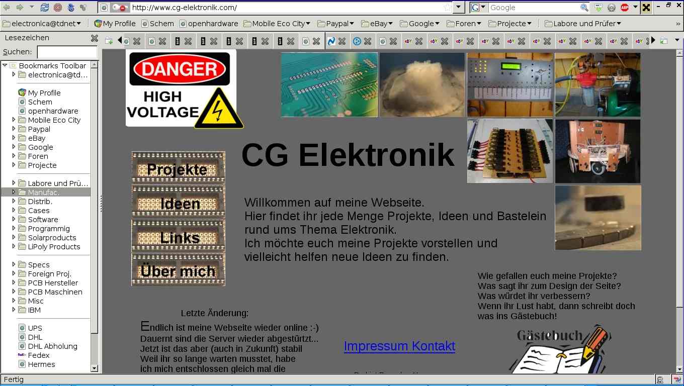

DIe Webseite frútzt auch schon, doch leider nicht ganz.
Einige Bilder und Hintergrundbilder werden nicht angezeigt.
Auf dem Bisherigen server hats gefrutzt.
Der Quellcode und Verzeichnisse haben ich nichts geändert.
Das ganze habe ich mit dem Webdesigner 8 von Magix erstellt.
Vielleicht erzeugt das programm befehle, die der Apache nicht ausführen
kann?
Hier mal die Adresse:
www.cg-elektronik.com
Also hier ist alles vollständig
Das einige was krank ist, sind die Javascripts auf den Buttons links,
denn beim "OnMouseOver" sieht man kurz das Symbol für "Broken Image"
Grüße
Michelle

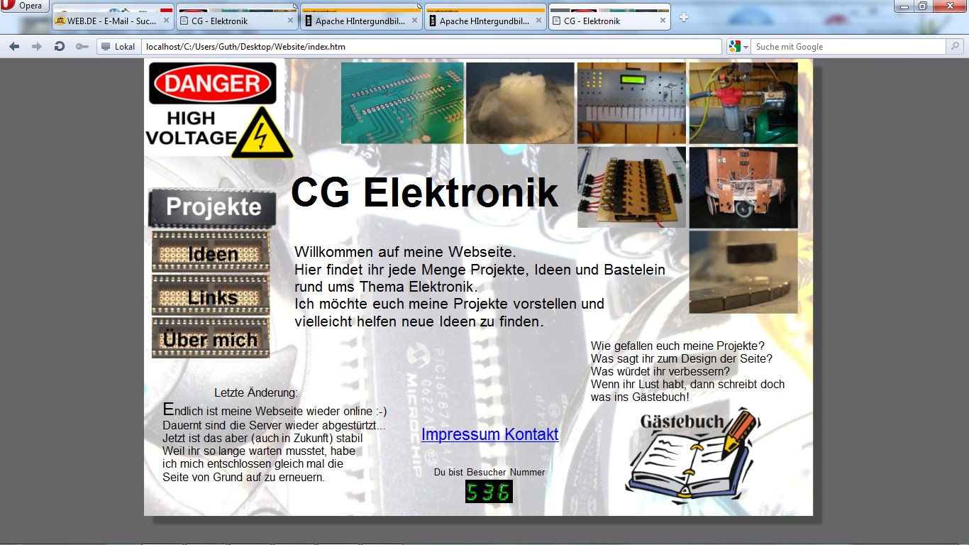

hmm, da sollte eigendlich noch mal ein Hintergrundbild sein.
Ich denke mir, das ligt irgendwie am Code der Seite.
Mit dem Magix kann man zwar schöne Designs machen, dne Code mögen die
meisten Server aber nich...
Auf dem alten hatte es 1a funktioniert.

Die Datei wird wohl geladen ist bei mir aber zumindest als Defekt
markiert (Schwerer Fehler beim Lesen einer PNG-Bilddatei: IDAT: CRC
error), und mit 600kb macht sie die Seite auch nochmal doppelt so groß
wie sowieso schon mit 1MB die sich über die langsame Leitung quälen.

also die Bilder sind 100% in Ordnung ;-)
habe jetzt mal die Einstellung  "EnableSendfile" auf off  gemacht
und siehe da es geht. :-) Danke für den Tipp !
Ja, die Seite ist in der Tat zu groß und der Informationsgehalt ist auch
noch nicht so super ;-)
Aber das ganze ist ja noch im Aufbau...
Also schaut mal hier nochmal:
(kleiner hab ichs noch nicht gemacht)
http://cg-elektronik.mooo.com

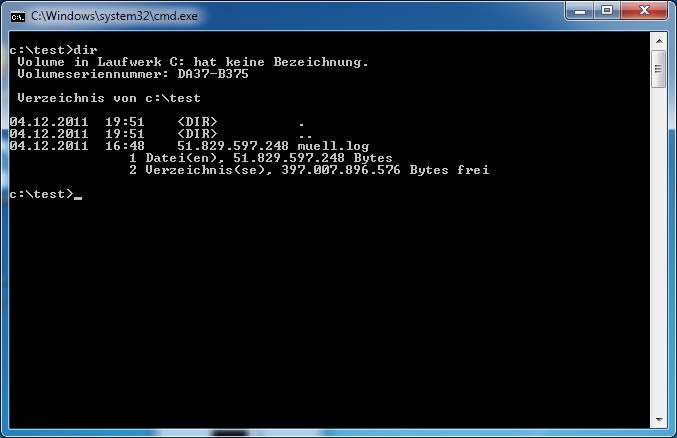

Bei Apache ist im Ordner "logs" eine Textdatei "errors".
Die datei hatte neulich mit sage und schreibe 41GB meinen Rechner
zugemüllt.
Kann man das abstellen, das in diese Datei was reingeschrieben wird?
das Problem ist ja, dass die Datei so groß wird, dass man sie nicht mehr
öffnene kann ;-)
Das passiert immer auf einen schlag.
Erst ist garnichts drin und auf einmal müllt das Ding alles so dermaßen
zu, dass der Server abkackt ...

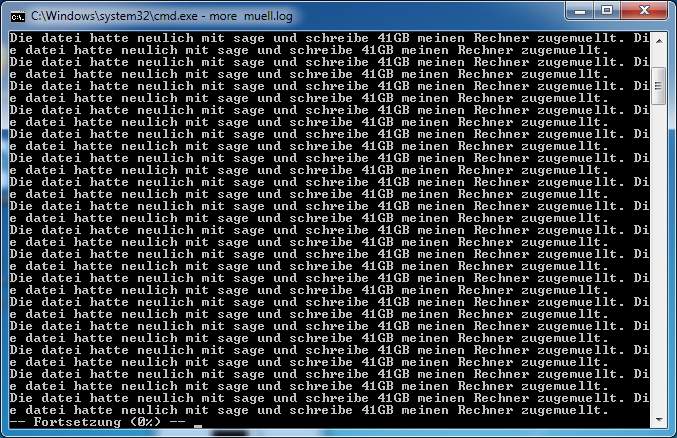

Ach quark,
ich traue den Jungs und Mädels aus Redmond ja einiges zu, aber daß man
eine Textdatei von 41GB nicht öffnen kann halte ich für ein Gerücht.
Ich habe extra eine erzeugt, Windows gebootet und Screenshots gemacht.
Mir ist nur leider kein Microsoft-Pendant zu "tail" bekannt.
