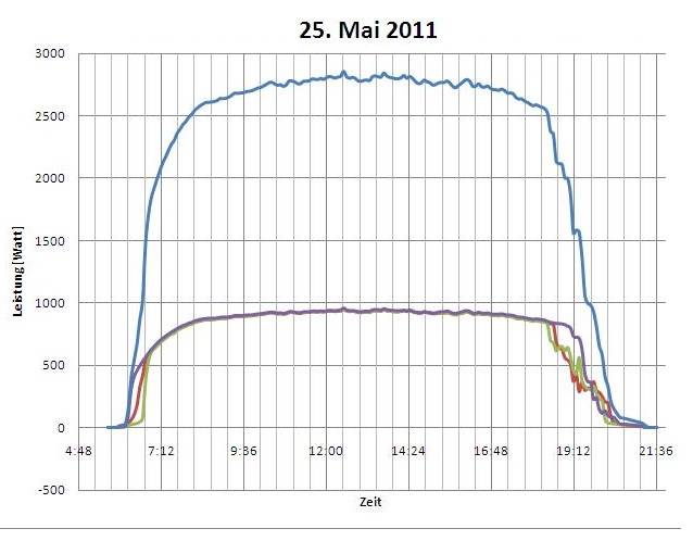

#2443365
Hier sieht man ganz gut dass eine Nenneinstrahlung nicht nur zur
Mittagsstunde stattfindet. Hängt eben alles von der orientierung ab. Im
Anhang mal eine Kurve von einer Anlage mit Nachführung.Man sieht dass
die Kurve zwar irgendwo ein Maximum hat, aber davor und danach nicht so
krass abnimmt. Bei Abschattung sieht das ganze natürlich anders aus.
Moderator (Firma: Titel) Persönliche Seite #2443625
Matthias schrieb:
> wie ist bei den Kurven der Unterschied in der Maximalleistung zu
> verstehen
Vermutlich drei Stränge und deren Summe...
> und welche Nennleistung hat die Anlage?
Oder auch die "Spitzenleistung", das kann man ja leicht mal
verwechseln...
Wie sähe der Verlauf und das Integral aus, wenn die Anlage nicht
nachgeführt wäre?
