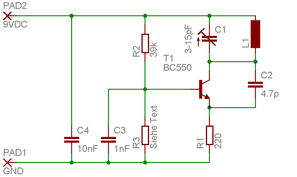

Hallo Leute,
wie berechne ich denn den Wert für die Spule ? Wie viele Windungen usw?
vielen dank

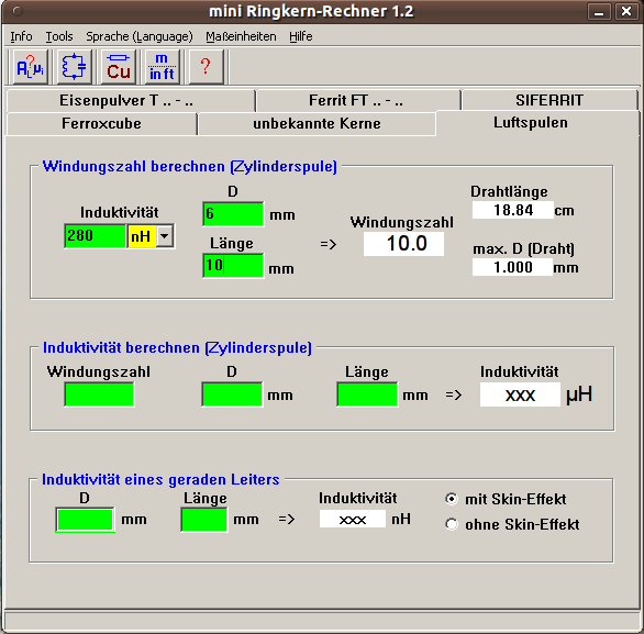

von Uwe (de0508)
man könnte mal suchen nach parallel Schwingkreis:
f = 1 / (2  pi  Wurzel (L * C))
mit C = 10pF und f = 95MHz
Dann folgt L = 280nH.
Das geht noch mit einer Luftspule auf einem 6mm Dorn.
Der "mini Ringkern-Rechner" wird die dabei helfen !
von Uwe (de0508)
Hier noch ein Bild für die 280nH Spule.
Das ist keine 1-1 Bauanleitung, sondern gibt nur ein Richtwert.
von Janiiix3 (Gast)
Was sagt mir die Drahtlänge und der max.D (Draht) aus?!

von Stefan (Gast)
mit BC550 wirst du kein Glück haben, denn das ist laut Datenblatt ein:
NPN-Silizium-Epitaxie-Planar-Transistor für Verstärkeranwendungen
im NF-Bereich und als Schalter.
Such dir eine Schaltung wie sie für Minispione verwendet werden,
http://www2.khm.de/airtime/reference/Minispione%20II.pdf
dann gehts auch mit einfachen Mitteln.
Gruss Stefan

von Dr G. Reed (Gast)
Die Schaltung funktioniert auch mit einem BC550, aber diese Art von
Sendern sind halt wirklich nur sehr einfache Grundschaltungen und nicht
besonders Frequenzstabil und Oberwellen-rein.
Ausserdem sollte man die Spule am Besten auf einer Leiterplatte ätzen,
da eine drahtgewickelte Spule durch mechanische Verformung ja ebenfalls
die Oszillatorfrequenz beeinflusst.
