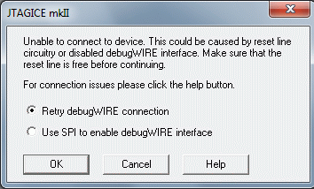

- DEbugger gestartet: immer die gleiche Fehlermeldung. Unable to connect
device ...

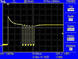

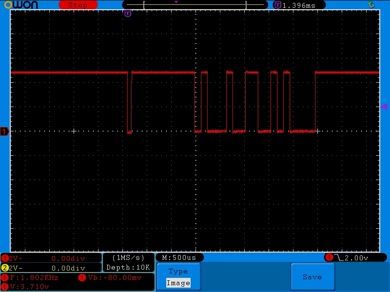

Habe mal ein Oszi-screenshot vom Start der Debugsequenz vom Reset-Pin
angehängt.
Hat jemand eine Idee?

Was mich etwas irritiert ist die Tatsache, dass der Resetpin bei dir
zuerst auf 5V liegt und dann nur noch bei 3,3V Pegel erscheinen. Mit
welcher Spannung läuft denn das Zielsystem?

Könnte der Einbruch auf 3,3V vielleicht ein Hinweis sein, dass etwas
nicht in Ordnung ist? Die Sequenz müßte der ICE zum Einleiten des
Debuggings starten. Anscheinend antworten die uCs nicht.
Betreibe ich die Schaltung mit 2 Zellen, d.h. 2,5V , ist der Einbruch
von 2,5V auf 2,2V. Immer noch da, aber weniger ausgeprägt.
Gast #2444937
Kann es sein, dass der Clone evtl. nicht über einen OC-Ausgang verfügt
und es dadurch dem µC nicht möglich ist den Reset-Pin zu treiben? Ist
auch nur so eine Idee. Der 3,3V-Pegel ist mir ziemlich suspekt.
Siehe dazu auch DebugWIRE abschnitt "Physik".
Gast #2445005
der Hinweis auf die 3,3V hat mich zur Lösung geführt. Dem Atmel JTAGICE
mk2 Quickstart-Guide habe ich die Pinbelegung des JTAG-Interfaces und
den Adapter auf ISP und debugWire entnommen.
Die mitgelieferte Doku war leider in Chinesisch.
Der Punkt ist nun, dass der 10polige JTAG-Stecker sowohl auf Pin 2 als
auch auf Pin 10 GND ausweist. Die Atmel-Docu verwendet Pin2 für den
ISP-Port.
Habe mir dann ein Adapterkabel mit Pin2 auf GND gebaut. Leider ist der
im China-Clone gar nicht an GND angeschlossen, der hängt über 3k an
irgendwas.
GND auf Pin 10 geht jetzt!!!
Und die Signale an der Reset-Leitung haben nun auch vollen Vcc Pegel.
Vielen Dank für die Tipps.

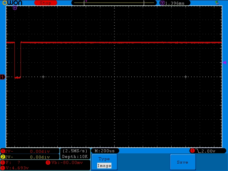

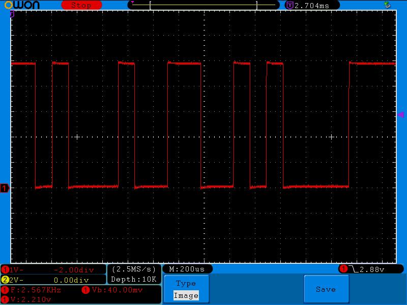

Im Anhang ist die Oszimessung des Resetpins bei einem Versuch aus
AVRStudio  den DebugModus zu eröffnen einmal mit ATtiny und einmal ohne.
Hier sieht man das der ATtiny eindeutig antwortet aber wo klemmt es
dann?
Ist AS zu blöd? Oder der mkII?
Oder ist an dem mit Attiny was verkehrt? Mir fällt so langsam keine
Lösungsmöglichkeit mehr ein.
