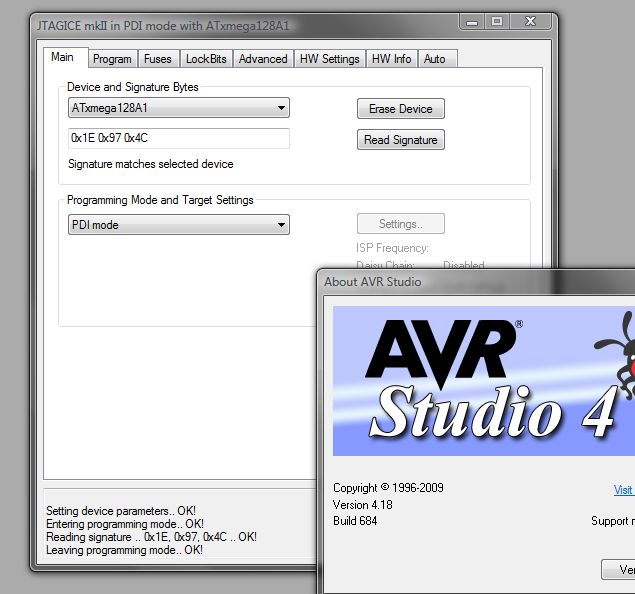

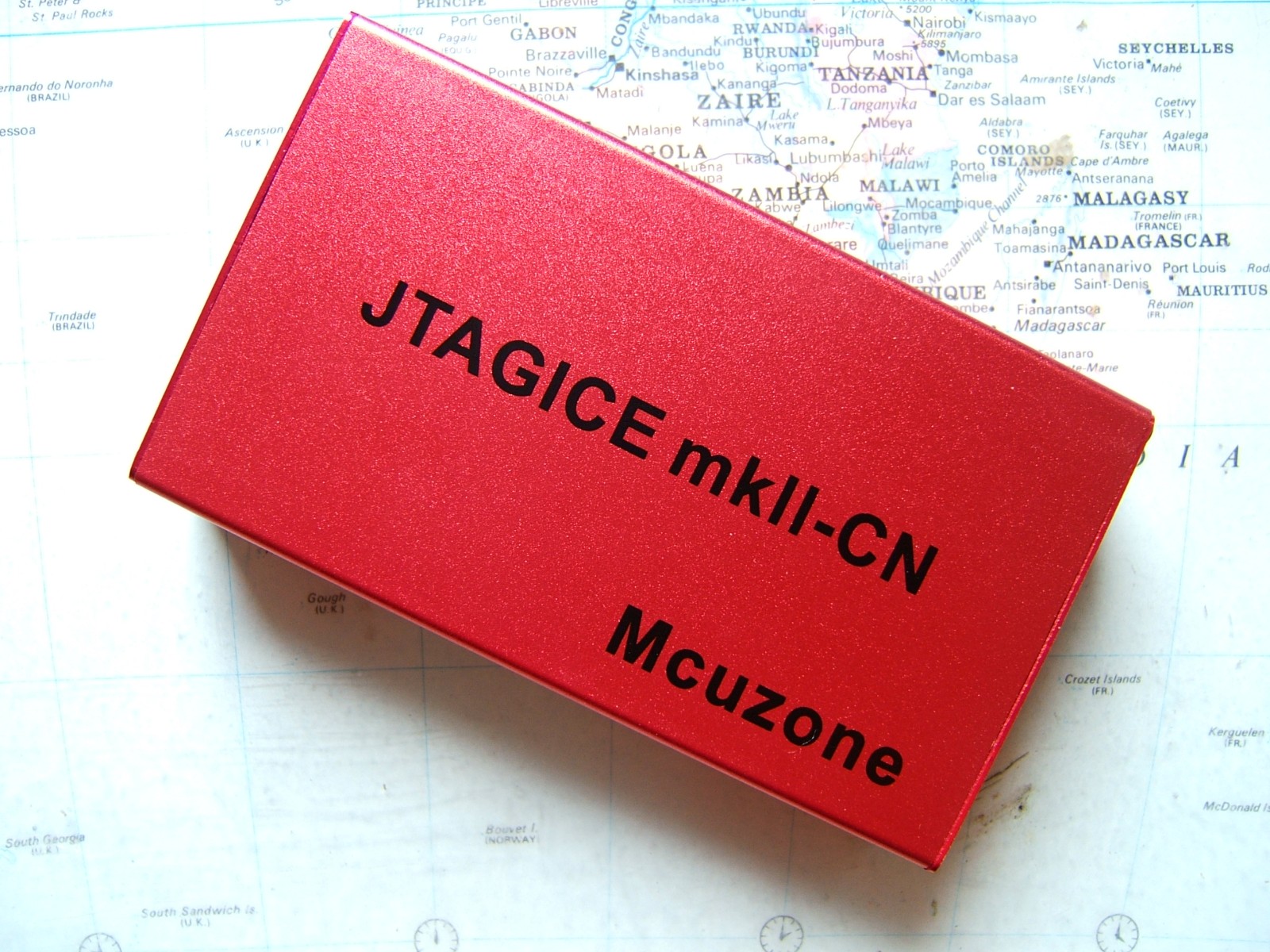

Ich habe mir den JTAGICE mkII Nachbau bestellt.
Etwas eine Woche später war er da.
Der Zoll wollte noch ein paar Euro Einfuhrumsatzsteuer.
Ich habe es bisher ausprobiert mit einem at90can128 und mit einem
Mega128 unter  :
- AVR-Studio und Windows.
- avarice und gdb unter Linux.
Flashen geht, debuggen geht, löschen geht usw.
Bisher habe ich kein Problem feststellen können.
AVR32 teste ich in den nächsten Tagen.
Zu beachten war :
avarice braucht die allerneueste Version. (avarice-2.7-20080525)
Bei einer minimal älteren Version (avarice-2.7) ging das Lesen, Debuggen
usw, aber das Flashen ging nicht.  Mit der neuesten Version kein
Problem.

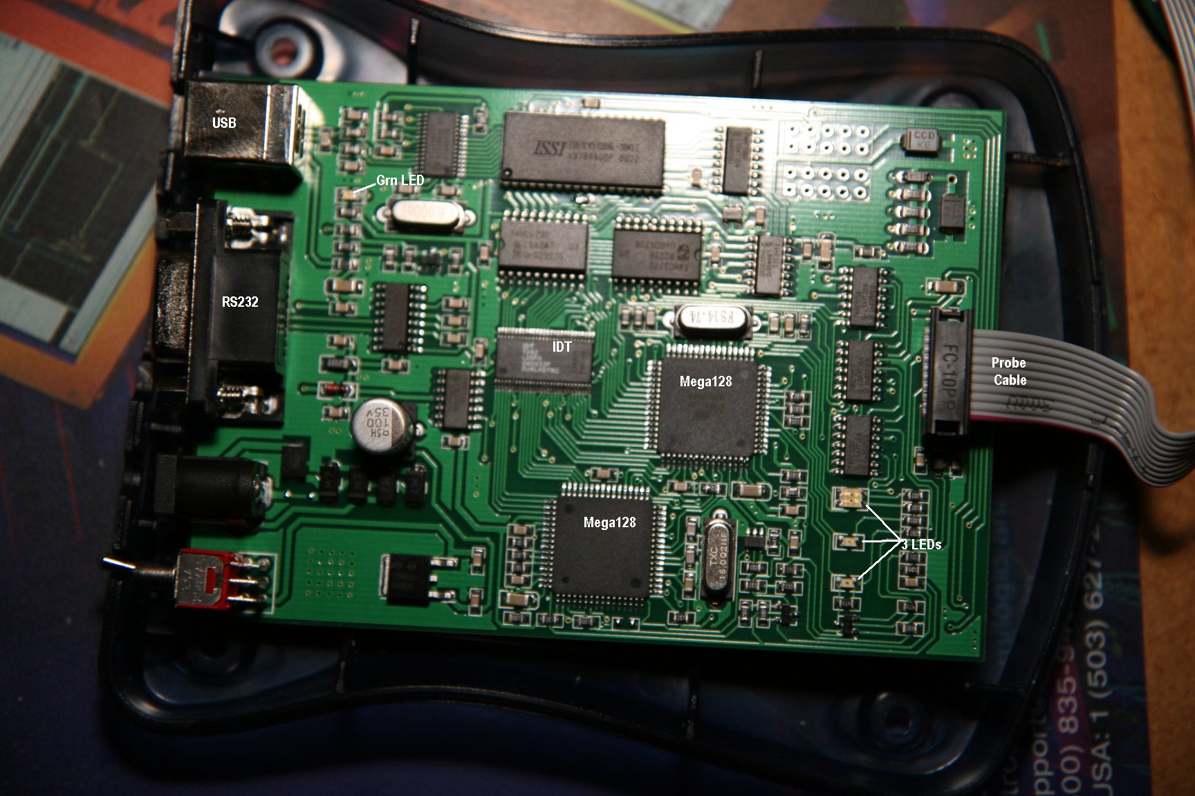

Was ich noch auswendig weiss - es ist 1 * Mega64 als Prozessor drin.
Beim Original sind es - soweit ich weiss - 2 * MEGA128.
Ich werde heute Abend mal Photos machen.

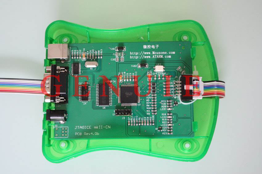

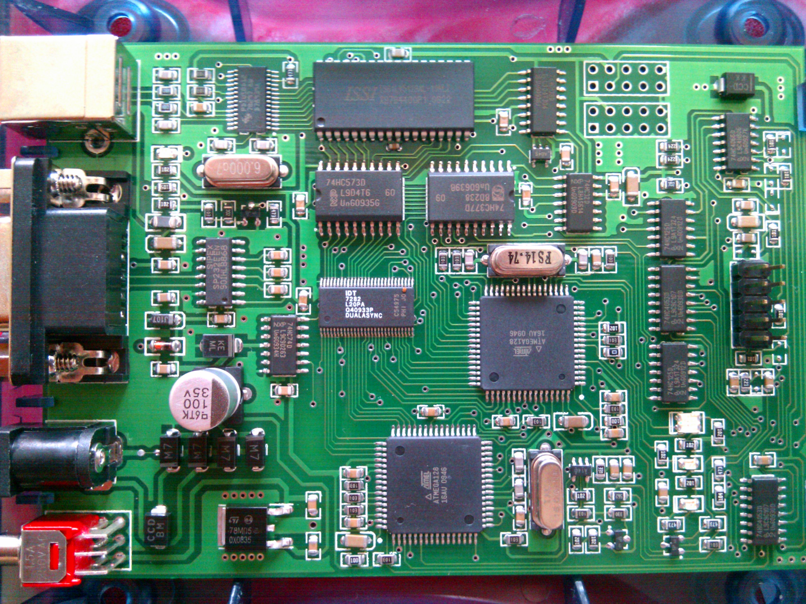

Anbei noch zei Bilder mit etwas "Innenleben".
Drauf ist :
ATMEGA64A Prozessor
IS62C256 32768 * 8-bit CMOS static RAM
HC573
PDIUSB012
und viel Vogelfutter.
Gruss Frank

von Fabian B. (fabs)
Da ist ja wirklich nix drin im Vergleich zum Original. Ist die Platine
zur einseitig bestückt?
Da scheint ja noch der Programmierstecker drauf zu sein...kannst du den
Mega64 auslesen? ;-)
Fabian

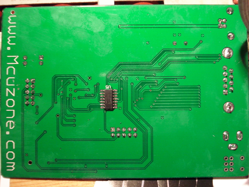

von Frank W. (Firma: DB1FW) (frankw) Benutzerseite
Auf der Rückseite ist nur noch ein normaler 74HCxxxx
Sieht in der Tat nach nem Programmierstecker aus.

von Michael N. (neumi)
Also der Preis is echt genial, besonders wenn es wirklich die selbe
Funktionalität wie das originale Atmel JTAG ICE mkII hat. Was mich jetzt
allerdings wundert: Warum sind im originalen JTAG ICE mkII zwei Mega128
drin, wenns auch mit einem Mega64 funktioniert? Was allerdings noch
seltsamer ist: auf dem Dragon-Board sind sogar noch größere Controller
drauf (1x Mega128 und 1x Mega2560!!!). Gibt es eine schlüssige Erklärung
dafür, warum Atmel auf seinen Boards solche "riesigen" Controller
verbaut, wenns auch viel einfacher gehen würde?

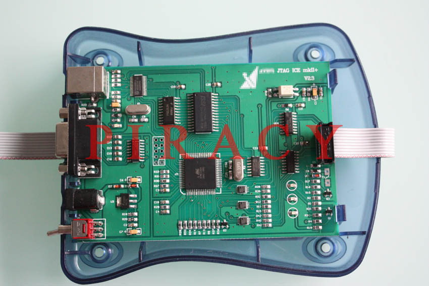

Und was mich am meisten wundert, wenn ich mir die Homepage vom
Nachbauhersteller so anschaue ist: Warum unternimmt Atmel keine
rechtlichen Schritte gegen dieses offensichtliche Plagiat? Es ist ja
sogar das Gehäuse fast identisch zum Original.

Wahrscheinlich kommen die Jungs durch. Dass die Schaltung abgekupfert
ist kann man nun wirklich nicht behaupten.  ( Mega64 <-> 2*Mega128 usw.)
Und ob sich ATMEL das Gehäusedesign hat schützen lassen - wer weiss das
schon  ?
Einhart wrote:
> Oder hat jemand eine .cn oder .hk Adresse?

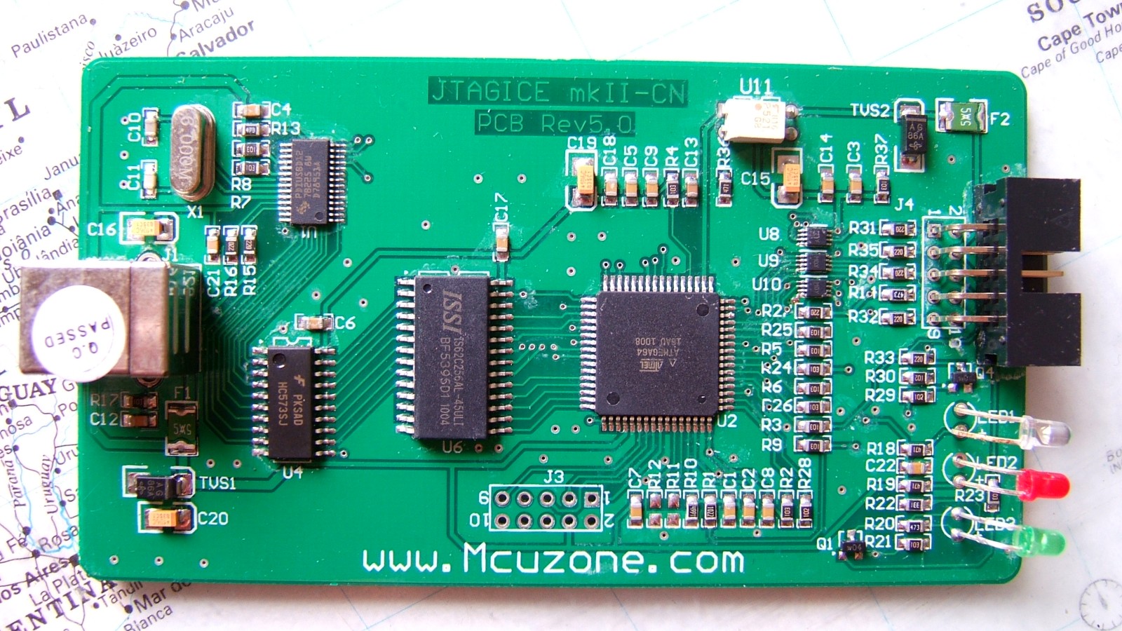

Schau mal auf das Bild der Platinenunterseite.
www.mcuzone.com  Das ist in CN.
Die Jungs wollen aber 1000 Yuan dafür in ihrem Shop.
Google sagt, das sind 99 Euro. Porto weiss ich nicht
Die Jungs in den USA wollen   99$ + 18$ Versand ~ 79 Euro
Wenn nun noch ca. 12 Euro Einfuhrumsatzsteuer dazu kommen, dann sind wir
bei
~ 92 Euro.
Immer noch billiger als CN ( ohne Porto )
Oder hab ich was übersehen ?
Frank
Was technologisch natürlich krank ist.  Für einen einzigen Chip den
ganzen Stress mit der doppelseitigen Bestückung...
Was mir nur auffällt: seid vorsichtig mit dem, was ihr eurem JTAG-
Stecker antut.  Die Schutzbeschaltung sieht ungefähr so aus wie
bei der ersten PCB-Revision des Atmel JTAG ICE mkII, d. h. es gibt
keine außer den Maxim-Pegelwandlern selbst.  Den JTAG-Stecker einmal
aus Versehen eine Pinreihe danenben eingesteckt => einer der Maxim-
Levelshifter ist breit.  (Die zweite PCB-Rev von Atmel hat da
deutlich mehr jetzt draufgepappt an Schutzschaltungen.)

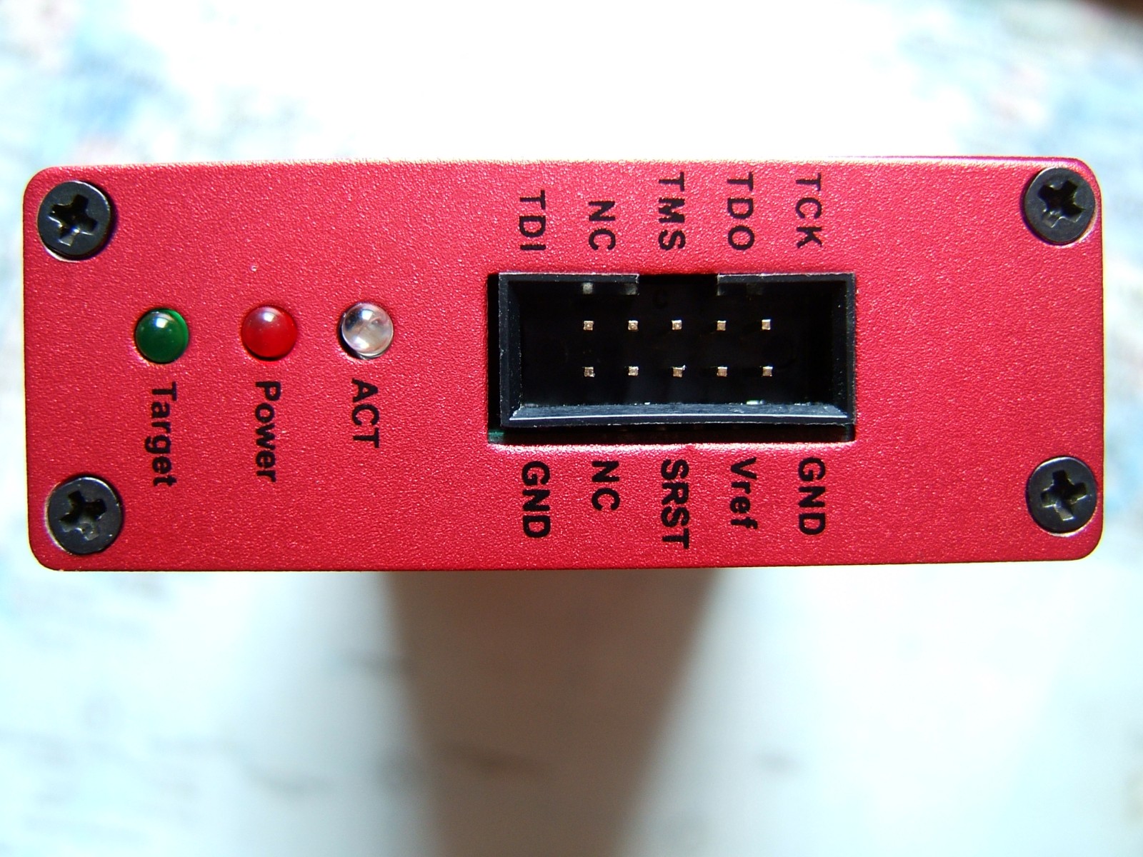

von Thomas (kosmos)
so wie es aussieht hat doch jeder Pin an der Steckleiste seinen
Widerstand also nen Kurzen durch verkehrtes Aufstecken sollte schon

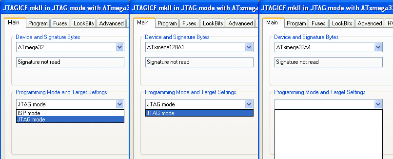

Meine AVR-Studio Version ist die 4.18 und trotzdem erhalte ich keinen
PDI-Support. In der angehängten Grafik kann man erkennen, dass die
AtXmegas nur per JTAG angesprochen werden. Während beim Atmega32 ISP und
JTAG zur Verfügung stehen, wird beim AtXmega32A4 keine Schnittstelle
angeboten, weil dieser MC keinen JTAG-Anschluss hat. Beim Atxmega128
wird immerhin JTAG angeboten. Wäre schön wenn hier jemand Stellung
nimmt, der PDI mit diesem Programmer hingekriegt hat. Vielleicht habe
ich nen Wurm in meiner Schaltung.
(letze Firmware aus AVR-Studio habe aufgespielt!)
von Thomas R. (tinman) Benutzerseite
etwas muss bei dir falsch sein, siehe bild - PDI sollte verfügbar sein.
Gut ich habe die andere abgespeckte version von mkII-cn clone, das hat
aber nix mit hardware sondern software zu tun (Es sei den mein clone
sendet geheime befehle an avrstudio um PDI zu aktievieren:)

Den hardwaremäßig aufwendigsten Clone habe ich hier gefunden:
Beitrag "JTAG MKII Pin-Belegung"
Er hat auf der rechten Seite oben und unten 2 Chips, wo die anderen nur
Widerstände haben ... wozu sind die ??
Wer weis woher der stammt ?
von Richard G. (gggggg)

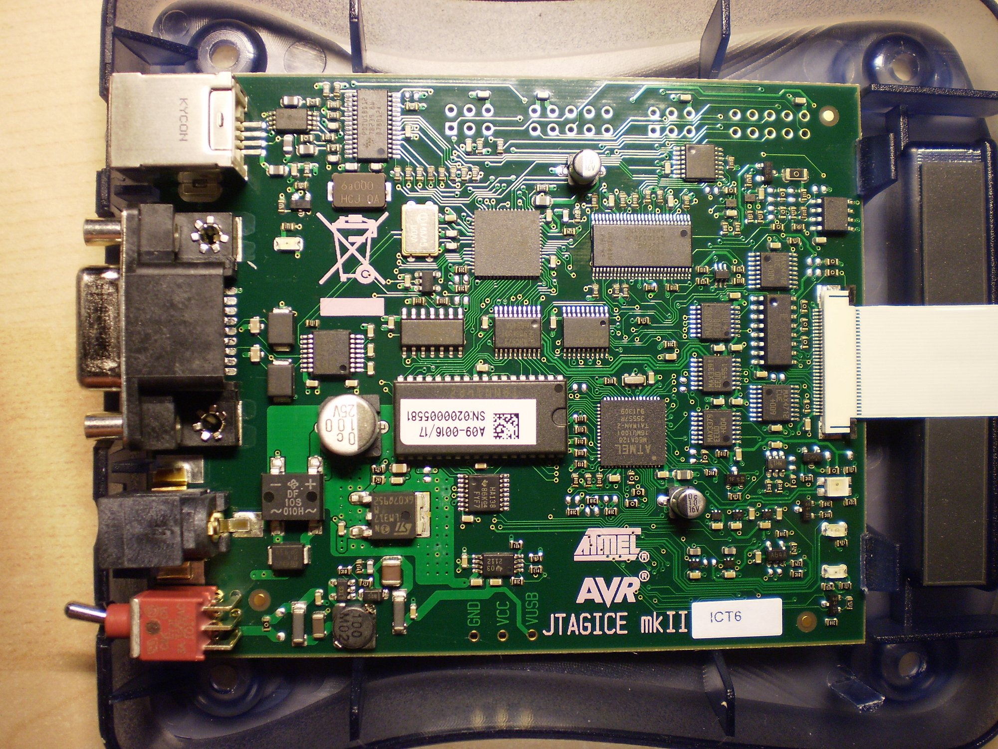

Hier mal 1.Fotos dazu:
Von wem ist der mk2_1a_clone_topic177498.jpg siehe
Beitrag "Re: JTAG MKII Pin-Belegung"
er hat 2IC (Chips 74HC4066, 74HC4053) mehr als jene clones mit der
Bezeichnung mk2_2IC ... was ist die Auswirkung ?
Alle mk2_mkII-CN werden eine eigene firmware brauchen ... also nicht
mein Fall.

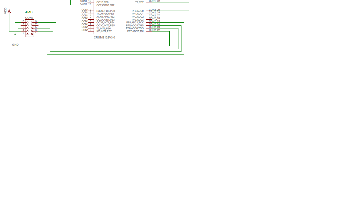

Hallo!
Ich bin seit vorgestern stolzer Besitzer eines JTAGICE von KEE
Electronics.
Nun mache ich die ersten Gehversuch - leider noch erfolglos.
Ich habe mir an mein Crumb128
(http://www.chip45.com/AVR-ATmega-Mikrocontroller-Module/Crumb128-V4-0-AVR-ATmega128-ATmega2561-90CAN128-USB-RS485-CAN-Modul.html)
ein JTAG Interface dran gebaut.
Nach dem anschließen geht da leider nichts. Das Studio fragt, ob es den
externen Reset benutzen soll, auch dann geht nichts.
Also bin ich in das Menü Tools --> ProgramAVR --Y AutoConnect -->
JTAGICE und USB  gegangen.
Dann habe ich via JTAG Mode versucht, die Signatur des Prozessors zu
lesen, leider ohne Erfolg (Failed to identify target... uses external
reset)
Da ich den Reset auf meinem JTAG Interface verdrahtet habe, habe ich OK
gedrückt -> auch kein Erfolg.
Kann es sein, dass ich über diesen Weg den JTAG Mode nicht freischalten
kann?? Das hatte ich so verstanden.
Ich habe auch mal probehalber meinen Logikanalyser an den Reset-Pin
angeschlossen - der hat keinen Zucker gemacht.
Leider liegt diesem JTAGICE kein Kabel für den ISP Mode bei, sonst hätte
ich versucht da anderweitig dran zu kommen.
Jeder Tipp ist willkommen, danke im Voraus
Grüße
Hans-Joachim
von Phil S. (zippi)
Also die frage ist wie du es angeschlossen hast. An den JTAG connector
oder an den ISP Connector, dann must du im AVR Studio auch noch
einstellen ob du den ISP mode oder JTAG mode benutzt.
Beim Jtag mode müssen folgene 7 Kabel verbunden sein:
Vsupply
GND
RESET
TDI
TDO
TCK
TMS
Kontrollier ob du wirklich alle dran hast.

von Hans-Joachim B. (beckhj)
Hallo!
Ja, ich habe alle diese angeschlossen (siehe auch Anlage). Ich bin im
JTAG Mode, da ich ja auch an der JTAG Schnittstelle ankopple.
Grüße
Hans-Joachim
Grr: Wie bekomme ich das 2. Bild weg - sorry!!!
@THaala
Hallo!
Mittlerweile läuft alles. Das Problem war, dass das JTAG Interface
deaktiviert war. Ich musste das über den ISP Zugang erst noch
freischalten. Ich hatte es in der SW/Hilfe zum JTAGICE so verstanden,
dass ich das auch uber den deaktivieren JTAG Zugang machen kann (halt in
eingeschränkter Weise), dem ist aber nicht so.
Die FW hatte ich gleich zu Anfang aktualisiert. Das Gerät läuft
einwandfrei!!
Grüße
Hans-Joachim
von peter enis (Gast)
sooo... nachdem ich nun nach 3!!! Monaten den jtag ice mk2 von sure
electronic bekommen hab hab ich ihn direkt an meinen xmega128A1 gehängt
und versucht ihn per PDI zu programmieren .... error: unable to set
emulator mode, an debuggen war erst garnicht zu denken
auch nach software update (SP3) 0607 auf dem jtag ice lies sich der
xmega mit dem mitgelieferten ISP kabel nicht programmieren.
also blieb mir nichts anderes übrig als einen originalen zu bestellen:
als dieser dann ankam als erstes auf die seriennummer geschaut ob mit B0
anfängt, weil ja diese angeblich nur PDI unterstützt, direkt fail:
seriennummer fing mit A0 an .... naja habs trotzdem versucht .. ISP
stecker an xmega dran .. programmieren .. selber fehler -.-
noch etwas in der OVP des jtag ice gekramt und "xmega PDI adapter Kit"
gefunden, dran gesteckt -> geht, den von sure genommen, dran gesteckt ->
geht auch! O.O
also wer die xmegas mit PDI über den jtag ice debuggen/proggen will
brauch nen speziellen adapter wie folgt:
PDI->JTAG
1->9
2->4
5->6
6->10/2 (10 allein scheint auch zu gehen)

von Marcel (Gast)
ich hab mir den mkII-CN vor ein paar Monaten direkt im Laden von MCUZone
in China gekauft. Bin voll zufrieden mit dem Teil bis jetzt!
- Flashen von ATXMega/ATMega/ATTiny geht einwandfrei über ISP/JTAG/PDI
- Debuggen von ATXMega/ATMega via JTAG/PDI geht einwandfrei
  (debugwire hab ich noch nicht getestet)
Das einzige was mir auffällt ist, dass wenn man das Debuggen im
AVRStudio beendet, dann hängt es 2-3 Sekunden und es zeigt irgend einen
Fehler an.
Das schränkt die Funktionalität jedoch keines falls ein und stört
eigentlich auch nicht.
Im Laden bei denen kostet das Ding ~ 50 Euro. Bei Ebay ists wohl teurer.
Im Anhang noch ein paar Fotos, falls Interesse besteht.
Mir fehlt jetzt noch die Firmware, damit ich das Gerät mit AVRStudio 5
verwenden kann. Kann man wirklich die von Kee Electronics flashen? Oder
ist das wieder ein "Fake vom Fake"? Ich möchte den mkII-CN nicht kaputt
machen.
Marcel

von msw (Gast)
Möchte auch kurz meinen Senf dazu geben :-)
Ich habe seit nem Jahr den JTAGICE mkII-CN von mcuzone.com (im rosa
Metallgehäuse).
Das Teil funktioniert eigentlich wunderbar. Wenn eine neue AVRStudio
Version rauskommt, dann wartet man 1-2 Wochen und schreibt den Leuten
von mcuzone.com ne Mail. Innerhalb von 1-2 Tagen bekommt man dann eine
aktualisierte Firmware. Dieser Support hat bis jetzt bei AVRStudio 4.18,
4.19, 5.0 und 5.1 problemlos funktioniert.
Sie liefern ein Firmware-Upgrade-Tool mit, wo man bei der Firmware des
mkII-CN problemlos zwischen den einzelnen AVRStudio-Versionen beliebig
hin und her wechseln kann (up- & downgrade).
Debuggen und Flashen geht einwandfrei.
Folgendes habe ich getestet:
- PDI (ATXMega32A4, ATXMega64A3, ATXMega128A1)
- JTAG (ATXMega64A3, ATXMega128A1, ATMega8, ATMega168)
- ISP (ATTiny24)
- debugWIRE (ATTiny24)
Bemerkenswert ist, dass debugWIRE momentan NUR mit AVRStudio 4.19 zu
funktionieren scheint. Bei AVRStudio 5.0/5.1 kommt irgend ein dummer
Fehler, wonach er nicht in der Lage ist die debug-session zu starten.
Man kann zwar die DWEN Fuse programmieren, aber danach nicht debuggen.
Wie gesagt, mit AVRStudio 4.19 funktioniert es dagegen einwandfrei.
Die Leute von mcuzone.com sagen, es sei ein Bug in AVRStudio 5.
Man solle vorher irgend einen anderen AVR mit JTAG debuggen, danach sei
