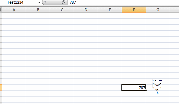

Ja, Excel -> rechte Maustaste auf der Zelle/dem Bereich und "Bereich
benennen" bzw. links neben der Formeleingabe den Namen eingeben.
> c) darüber hinaus wäre es noch schon die Formeln passabel darzustellen,
> d.h. mit Bruchstrich, Wurzelsymbol, Potenzen, etc.
Ja
