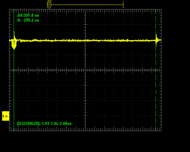

ich habe ein BeQuit Dark Power Pro 550W ATX Netzteil.
Dieses hat leider einen defekt, den ich beheben möchte.
Die 5V Spannungsversorgung weisst eine ungewöhnlich hohe Störung auf.
Diese Spannung habe ich bereits mit einem Oszilloksop aufgenommen. Die
Störung hat eine Spitze-Spitze-Spannung von ca 1,2V und tritt periodisch
ca alle 600ns auf.
Da das Netzteil relativ teuer war und die restlichen Spannungen noch
sehr gut geregelt werden, wollte ich das Netzteil reparieren.
Wenn das Netzteil eingeschaltet wird, hört man für eine kurze Zeit ein
knistern, welches wahrscheinlich aus einer der Spulen kommt. Nach einer
kurzen Zeit ist aber davon nichts mehr zu hören.
Ich hoffe mir kann jemand einen Tipp geben, nach was für einem Fehler
ich suchen soll, oder wo ich anfangen sollte zu suchen.
Vielen Dank!
MFG Olli

Obacht - das ist eine ~25MHz Oszillation und die Peaks erfolgen mit
1,5MHz. Die Regelung dürfte bei dieser Frequenz kaum daran beteiligt
sein und dicke Elkos sind bei dieser Frequenz auch wenn noch nass nicht
so ganz das was man sich drunter vorstellt. Das wird eher eine durch die
Peaks angeregte parasitäre Oszillation sein.

OP #2446318
auf Anregung von Matthias Sch. habe ich alle anderen Spannungen noch
einmal genau nachgemessen. Leider habe ich auf allen anderen Spannungen
die gleichen Störungen feststellen müssen.
Dann werde ich mich wohl langsam durch die Schaltung durchtasten müssen,
da es nun ja wahrscheinlich an der Primärseite.
(Die Ausrüstung ist kein Problem, ich bin hier in einer Hochschule mit
Leistungselektronik Labor, allerdings sind die Kenntnisse bei der
Reparatur von Netzteilen noch begrenzt)
Wenn also jemand noch einen Vorschlag machen kann, woran es bei so einem
Fehler liegen könnte, wäre ich sehr dankbar.
MFG Olli

OP #2448693
Hallo
also solche Peaks habe ich nur bei diesem Netzteil. Ich habe zur
Sicherheit mal ein anderes ATX Netzteil drangehängt und dort ist die
Spannung sehr glatt und sauber. Also ist ein Fehler des Oszilloskops
wohl ausgeschlossen.
Das Netzteil lief bis vor ein paar Tagen noch in meinem PC. Da dieser
nicht mehr starten wollte und auch keinen Fehlercode über den
Lautsprecher ausgab habe ich alle Komponenten getestet. Mit einem
speziellen ATX Netzteil Tester habe ich dann das Netzteil als
Fehlerquelle identifiziert und mir die Spannungen am Oszilloskop
angesehen. Dort ist mir im Vergleich mit einem anderen Netzteil eben
diese Störung der Spannungen aufgefallen. Mit einem ausgeliehenem,
anderen Netzteil funktioniert der PC nun auch wieder. Also muss es daran
liegen.
@oszi40: was wird mit dem Test bezweckt? Soll ich die Spannung mir
ansehen, mit und ohne dem Test-Kondensator? Als Ersatz Puffer erscheinen
mir 100nF recht wenig, oder?
@mhh: Nein, das Netzteil ist aus der 7-er Serie.
Ich glaube, dann werde ich wohl alle Elkos heraussuchen, die im
Sekundärkreis eingebaut sind und diese neu bestellen.
Vielen Dank für die zahlreichen, sehr guten Antworten.
