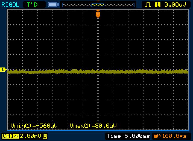

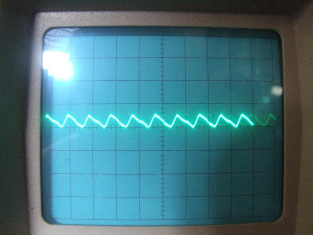

ich habe eine Frage bezueglich der beiden Bilder.
Da mein Netzteil ziemlich gebrummt hat, habe ich mich mal ran gesetzt
und die Elkos getauscht und das Geraet nachgestellt. Normalerweise messe
ich sowas dann immer mit dem analogen Hameg 604. Ausgenommen gestern, da
habe ich mal ein Rigol DS1102E genommen und was sah ich ! Nix ! Okay
dachte ich, billiges Ding, also Tek220 raus gekramt. Was messe ich ? Nix
Gut, die beiden DSOs sind nun auch nicht der Hit, aber wieso stellt das
Analoge, ueber 25 Jahre alte Oszi, das Signal ohne Probleme dar, die
beiden DSOs aber nicht ? Ich meine ein Signal von ca. 3mV ist ja nun
wirklich nichts unmessbares. Beim Hameg haette ich sogar noch die 5x
Verstaerkung ziehen koennen und waere damit auf gute 2 DIV gekommen. Die
beiden DSOs dagegen zeigen absolut garnichts an, was ist denn da los ?
Bedingungen waren alle gleich, nur die Oszis wurden getauscht. Die
Einstellungen vom Hameg waren 5mV / 10ms. Die DSOs habe ich so weit wie
moeglich runter gedreht. 2mV / 5ms
Tastkopf irgendein Tektronix x1
Vom tek wollte ich nicht auch noch ein nichtssagendes Bild machen, daher
nur die beiden.

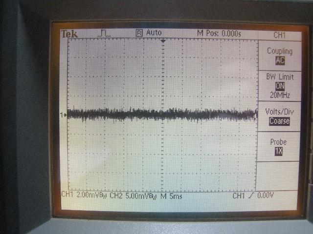

OP #2446394
Im Anhang noch eins vom Tek
Michael Lehr schrieb:
> Verstärkung und Bandbreite hängen nun mal zusammen beim
> Eingangsverstärker. 10 MHz wie bei der Hamg-Gurke ist ja auch trivial.
Einfach mal die Klappe halten, wenn man keinen Schimmer hat wovon man
redet.
Daniel V. schrieb:
> Wie hoch ist denn die untere Grenzfrequenz bei AC-Kopplung?
Gute Frage, irgendwas an die 5Hz denke ich. Aber ist das bei 100Hz
wichtig zu wissen ?
Hans D. schrieb:
> Weiß das Rigol dass ein 10x Tastkopf dran ist?
Ja sicher, aber wie oben geschrieben ist es ein x1. Ich messe doch keine
3mV mit einem Teiler.
Moderator Persönliche Seite #2446417
Ulli, wundert Dich das?
A/D-Wandler schlucken eben einfach Information und bringen Rauschen ein
- und zwar nie wenig. Und gerade bei so kleinen Signalen ist da schnell
Feierabend.
Ich weiß ganz genau, warum der "Analog/Digital"-Umschalter hier oft
benötigt wird :-)
Manche Dinge sieht man einfach nur analog vernünftig und genau solche
Erfahrungen wie oben sind der Grund dafür, immer ein Analoggerät in der
Nähe zu haben.
Gerade bei sowieso schon verrauschten Signalen sieht man im DSO oft nur
noch Pixelmatsch, wo im Analogen noch ein klares Signal erkennbar ist.

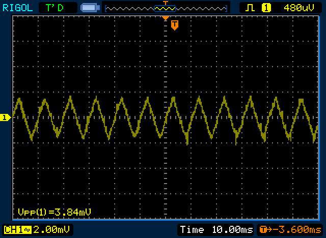

OP #2446529
Bei so einfachen Signalen habe ich auch keine Probleme. Ist hier etwas
verrauscht, weil ich einen Spannungsteiler zwischen haengen musste.
Bei meinem Netzteil wird allerdings nichts angezeigt, was wohl an der
komplexeren Signalform liegt.
Kannst Du mir Dein Setupfile mal posten ?

#2447219
> Feierabend.
> benötigt wird :-)
> Nähe zu haben.
> Chris D.
Ich bin ein totaler verfechter der Digital-Oszis, zugegeben. Und Ja, ich
weiß, dass manche Signale mit einem AnalogOszi besser zu sehen sind.
Andererseits behaupte ich, dass das die Ausnahme ist.
Im angeführten Beispiel mit dem 3mV Rippel wundern mich zwei Dinge:
1.) Offensichtlich zeigen zwei Digital-Oszis Müll
2.) Das Rauschen, das man sieht, ist nicht annähernd 3mV
Das lässt für mich eigentlich nur einen Schluß zu: Es liegt ein
eklatanter Messfehler oder Triggerfehler vor.
Vielleicht hängt es mit der AC-Kopplung zusammen. Wie hoch ist denn der
DC-Anteil?
Beim Tek-Bild ist der Triggerlevel auf die Nulllinie eingestellt. Es
wird sozusagen ständig getriggert.
Vielleicht beinhaltet das beobachtete Signal nicht nur einen Rippel
sondern auch einen Gleichanteil.Irgendwie sowas:
Oder, oder, oder,....
#2447221
Irgendwie bestätigt das meine Vermutungen...

#2447328
Peter Dannegger schrieb:
> Der Unterschied liegt nicht an digital vs. analog.
> Das ist ein Erdschleifenproblem.
Da beim Tektronix TDS2xx GND auch mit PE verbunden ist: Da wäre dann
aber ein ähnliches Bild wie das vom Hameg zu erwarten.  Da das so nicht
ist, tippe ich (ebenfalls) eher auf Triggerung bzw. nicht korrekte
Triggerung.
> Häng mal das analog-Oszi hinter einen Trenntrafo.
NEIN.
Wenn dann bitte den Prüfling (Netzteil) an einem Trenntrafo betreiben.
@TE:
Korrekt. Wie hoch war denn das Brummen mit "alten" Elkos?
Sah da das Digitalskope einen "realistischeren" Wert & Signalform?
Oder auch nur Gekräusel?
