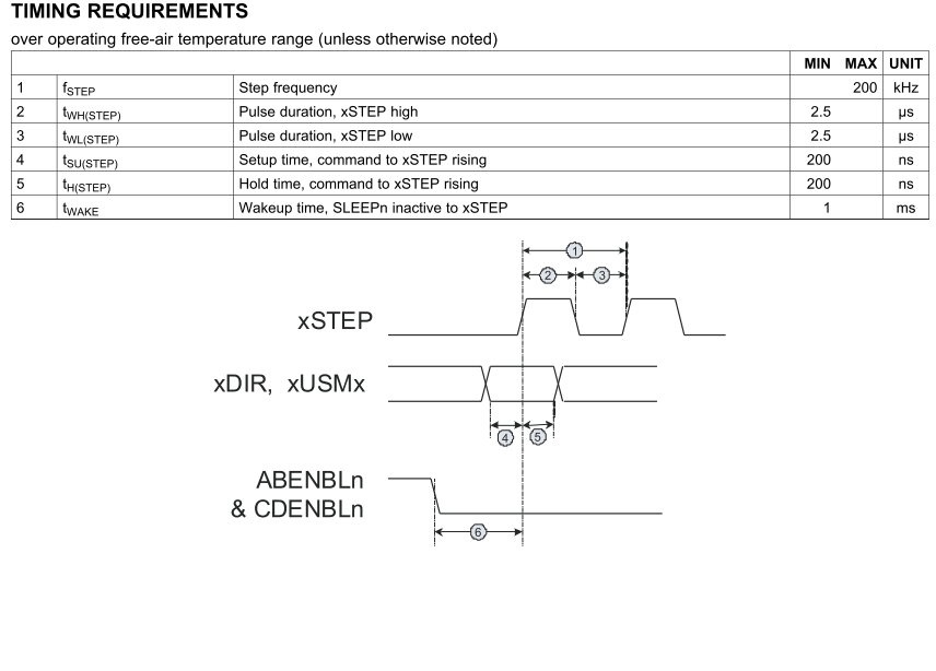

Die zwei Bits ABSTEP und ABDIR müssen leicht verzögert am Treiber
anliegen und da liegt mein Problem. Ich hoffe ihr könnt mir einen
Denkanstoss geben.
Ich denke ich werde wohl um ein kleines Timer Unterprogramm nicht herum
kommen.
Wie lange die Bits verzögert sein müssen, kann man dem Bild im Anhang
entnehmen und hier wäre noch das gesamte Datenblatt des DRV8821:

Gast #2446390
Kein Timer.
Du musst nur vorher das Port-Bit für die Richtung setzen,
und dann erst frühestens in der nächsten Instruktion das Bit für den
Takt, denn die 200ns zu unterbieten schafft der C51 gar nicht.
Bei einem 20MHz-Prozessor würde ich da sicherheitshalber im Datenblatt
nachschauen, aber mit grosser Wahrscheinlichkeit hast du recht. Wenn
nicht, tut's auch der eine oder andere NOP, einen Timer braucht man
definitiv nicht.

>Kann ich also einfach nach und nach ein Bitmuster an den Ausgang
>ausgeben? zB:
>P1= 1100000      //H-Brücke freigegeben, STEP-MODE bestimmt
>P1= 1100010      //DIR=1
>P1= 1100011      //STEP=1
>P1= 1100001      //DIR=0
>P1= 1100000      //STEP=0
>//1 Schritt in eine Richtung gemacht!
DIR kannst du auf 1 lassen, ich denke kaum dass du nach jedem Schritt
die Richtung ändern willst oder?
Soweit ich das verstanden habe, muss DIR einfach mindestens 200ns vor
einem Schritt auf den gewünschten Wert gesetzt werden.
>Ich schau mal noch im Datenblatt wegen den 200nS nach.
Sollte kein Problem darstellen, kannst du bedenkenlos vernachlässigen.
Sollte es dir dennoch lieber sein kannst du ja immer noch einen kleinen
Delay einbauen (würde ich aber nicht mache, da sich bei so einer
Lasershow die Spiegelchen recht schnell bewegen müssen und du so nur
wertvolle Zeit verplemperst).

und wenn du das mit logischen Verknüpfungen machst, dann kannst du den
ganzen VCorgang in 2 Teile aufspalten:
erst mal alles freigeben und einstellen
> P1= 1100010      //DIR=1
und dann für jeden Schritt, den du in diese Richtung machen musst
einfach nur das Bit 0 auf 1 ziehen und wieder auf 0 fallen lassen
P1 = P1 | 0x01;   // Bit 0 auf 1
P1 = P1 & ~0x01;  // Bit 0 wieder auf 0
Und diese Seqeuenz machst du so oft, wie du Schritte brauchst.
Eventuell musst du eine kleine Pause dazwischen machen, aber das hängt
dann unter anderem auch vom Motor, der angehängten Last etc. ab.

Ich hab jetzt meine Platine fertig und kann Sie über mein uC-Board
ansteuern. Jetzt stellt sich mir genau diese Frage?
Mit dem Programm, das ich bis jetzt geschrieben habe, kann ich die
Anzahl Schritte und die Geschwindigkeit einfach verändern.
Aber nur für ein Motor.

OP Persönliche Seite #2491761
Hallo miteinander,
Ich habe mein Programm jetzt soweit, dass ich meine Motoren/Spiegel
Schritt für Schritt justieren und somit in Stellung bringen kann.
Also der manuelle Modus ist soweit fertig.
Mit dem automatischen Modus komme ich überhaupt nicht zurecht.
Jetzt stehe ich vor dem Problem, dass ich es nicht hinbekomme, meine
Spiegel "gleichzeitig" zu bewegen.
Ich möchte als erstes ein ganz simples Bild an die Wand zaubern. Es soll
wie eine "Laserwand" aussehen die sich hin und her bewegt.
Das heisst Motor 2 (Y-Achse) soll sich immer ein Schritt hin und wieder
zurück bewegen.
Motor 1 (X-Achse) hingegen soll gleichzeitig -etwas langsamer- 5
Schritte hin und wieder zurück fahren.
Die Ports sind P1 und P2.
Bit 0 ist jeweils das STEP-Bit (steigende Flanke=1 Schritt)
Bit 2 ist jeweils das DIR-Bit  (0=Uhrzeigersinn, 1=Gegenuhrzeigersinn)
Ich hoffe jemand von euch hat eine Idee, wie man das realisieren könnte.
