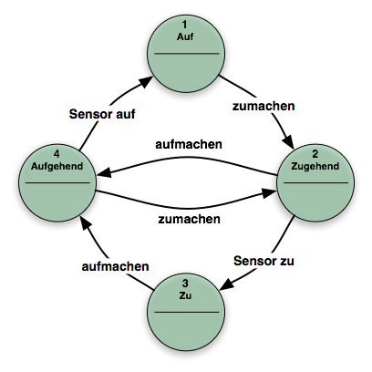

ich habe einen Ablauf, den ich in ein c-Programm stecken möchte:
Aktion 1
Ergebnis von Aktion 1 true oder false
    Wenn true > Aktion 1
    Wenn false > Aktion 2
        Aktion 2 erfolgreich ausgeführt
        ja > Aktion 3
        nein > Aktion 2
            Aktion 3 erfolgreich ausgeführt
            ja > Aktion 4
            nein > Aktion 3
            Aktion 4 erfolgreich ausgeführt
            ja > Warten auf Ereignis
            nein > Aktion 4 bis erfolgreich ausgeführt
EREIGNIS auswerten
je nach dem Ergebnis des Ereignis geht es bei Aktion 1 oder Aktion 2
weiter.
Ich habe nun Programmiertechnisch mich total in lauter if-else Schleifen
verhaspelt und mein Programm findet immer ein Schlupfloch zwischen
Aktion 3 und Aktion 1 und nun wollte ich es mit Variablen sperren und
freischalten...
Nun bin ich auf die Idee gekommen es wäre besser euch zu fragen, wie man
es professionell macht nun nicht nur "Hinpuscht".
Ich wäre euch sehr dankbar, wenn mir wer helfen könnte!
#2446518
Zeichne dir zuerst (Papier&Bleistift) auf, wie das Programm wann was
machen soll.
Dann das Programm entsprechend programmieren (Eine Variable speichert
den aktuellen Zustand, die Hauptschleife ruft entsprechend des Zustandes
eine Funktion auf, die entscheidet wann es Zeit ist den Zustand zu
wechseln...)

Statemachine wie schon vorgeschlagen.

Statemachine for the win.
Das funktioniert auf jedenfall und ist sehr professionel.
Außerdem kann man sehr leicht debuging machen.
Du brauchst nur ein interface um den Zustand auszulesen oder um das
device in einen bestimmten zustand zu setzen.
Gast #2447296
Statemachine ist gut, allerdings würde ich mit Switch-Case arbeiten. Hat
den Vorteil auch noch außerhalb der Statemachine Funktionen auszuführen
wohingegen das Prog sonst in einer while "hängen" bleibt.
