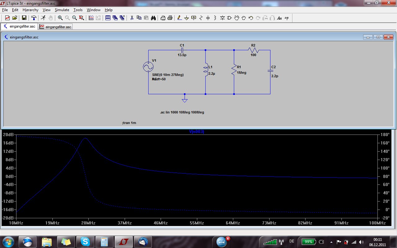

ich habe in LTSpice den Eingangsteil einer Verstärkerschaltung
simuliert, um dessen Verhalten zu untersuchen. Wie man im Bild sehen
kann, hat man bei der Resonanzfrequenz des Schwingkreises (ca. 27MHz)
eine Verstärkung an C2 von fast 20dB. Dies kann meines erachtens aber
nicht sein, denn man hat es ja - abgesehen von der Quelle - nur mit
passiven Bauelementen zu tun, da kann doch keine Verstärkung
stattfinden.
Auch in der Transienten-Analyse erhalte ich an C2 eine ca. 10 Mal
größere Spannung, als die Quelle ursprünglich hergibt.
Ist dies ein Fehler im Simulationsprogramm oder habe ich etwas nicht
berücksichtigt?
Danke
> berücksichtigt?
Wenn du den Schwingkreis nahe seiner Resonanzfrequenz weiter anregst
führt das nun einmal zu einer Spannungsüberhöhung. Würdest du den
Schwingkreis mit der exakten Resonanzfrequenz füttern, ergibt sich
theoretisch eine unendliche Spannung. Erst die Verluste der nicht
idealen Bauteile, sowie Zerstörung durch Überspannung verhindern dies in
der Praxis.
