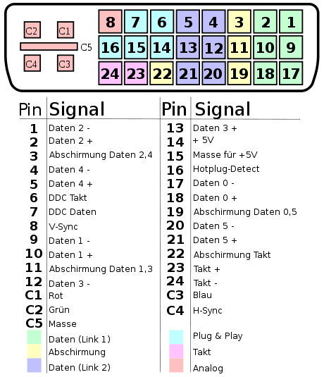

#4091960
Hallo, ich hab' ein Problem mit einem DVI-D-Kabel. Das Problem hängt mit Pin Nr. 14 zusammen, der dem Monitor das Standby-Signal übergibt (+5 Volt). Hat dieser Pin mechanisch irgendwelche Besonderheiten? Ist dieser Pin konstruktiv irgendwie zurück versetzt? (axial). Ich habe leider kein Vergleichsobjekt. Oder ist der in Form, Länge und Position wie die anderen Signal-Pins? Sag mal bitte einer was dazu, danke! http://vcc.zih.tu-dresden.de/pics/vc/zubehoer/stecker/dvi.jpg Jop, das ist Pin 14 der da zu kurz gekommen ist ;)
#4091965
Aahh - top! Danke für das Bild, Marian. Also tatsächlich, der Pin ist kürzer. Der bekannte Wikipedia-Artikel erklärt das nämlich nicht (derzeit), oder ich habe was überlesen. Das Problem stellt sich hier so dar, daß Pin 14 bei meinem (neuen) DVI-D-Kabel einfach eine 0-Ohm-Verbindung zum Stecker-Gehäuse hat bzw. zu dem Metallschirm, der die Pins außen umgibt. Das darf nicht sein - richtig?
#4091966
Ich meine den Metall-"ring", der die Pins außen sichtbar umgibt und daneben vor mech. Beschädigungen schützt. Antwort schreiben |
