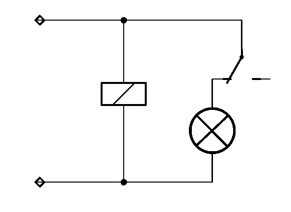

Du brauchst nur ein Relais (24V), das bei etwas über 12V anzieht.

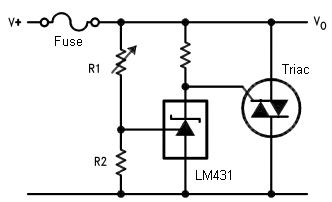

Nimm die angehängte Schaltung und mache statt der Schelzsicherung eine Multifuse rein. Dann funktioniert das unendlich oft ;-) Multifuse: http://de.wikipedia.org/wiki/Selbstr%C3%BCckstellende_Sicherung

John Bauer schrieb: > Du brauchst nur ein Relais (24V), das bei etwas über 12V anzieht. Danke, das ist ein guter Tipp. Einfach die Spannung ausschalten, wenn sie mehr als 12 V erreicht. Umstricken auf 24 V oder LED ist problematisch. Die Lampe hat nen 6,35-Sockel und sitzt in einem Blechgehäuse an einer wohl definierten Stelle, damit am vorderen Ende nach Durchgang durch eine Linse parallele Lichtstrahlen herauskommen. Damit werden dann optische Experimente gemacht wie z. B. die Demonstration des Brechungsverhalten von Sammellinsen. Soweit ich weiß, gibt es die 6.35-Lampen zwar in 24-V-Ausführung, dann aber nur in Leistungsklassen so ab 150 W. Das ist natürlich zu viel für das Blechgehäuse und auch für das Netzgerät (schafft wohl 3 A bei 24 V).
Markus Breitmann schrieb: > Nimm die angehängte Schaltung und mache statt der Schelzsicherung eine > Multifuse rein. Dann funktioniert das unendlich oft ;-) > > Multifuse: > http://de.wikipedia.org/wiki/Selbstr%C3%BCckstellende_Sicherung Gibts ne Multifuse auch in der klassischen Feinsicherung-Ausführung? Wir habe mehrere billige Multimeter. Klar, die Schüler probieren natürlich alles mal aus, so dass die Strommesssicherung (200 mA) in der Regel hinüber ist und mit viel Zeitaufwand ersetzt werden muss. Es gibt bereits Multimeter mit selbstrückstellender Sicherung, aber was zum Nachrüsten wäre natürlich nicht schlecht.
