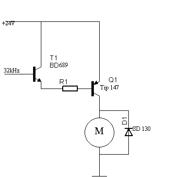

ich muss in einer Schaltung die max. Stromaufnahme eines 24V DC-Motors
auf 1,6A begrenzen.
Der Motor wir mit einem 32kHz PWM betrieben und es kann vorkommen, dass
er mehrmals pro Sekunde die Polarisation vertauscht bekommt.
Um dabei eine zu hohe Stromaufnahme zu verhindern, suche ich eine
einfache Schaltung die die Aufnahme auf 1,6A begrenzt.
Danke für eure Antworten

der PWM ist ein ATMEL -> BD681 -> TIP147
ist eine zeichnung nötig ?

von Slack (Gast)
so hab ich das bisher.... wo ist der vorteil mit einem mosfet ?

von HildeK (Gast)
Das kann aber so nicht funktionieren!

von Frank X. (flt)
> vielen Dank für die erschöpfende Auskunft... wieder mal ein Post den man
> getrost auf /dev/null verschieben kann.
Dann verschieb Deine Schaltung mal gleich mit...
Grundlagen des Transistors!
pnp <> npn
Bitte - gerne.
Du kannst nicht einerseits behaupten, deine Schaltung funktioniert und
dann dieses Schaltbild anhängen.
Wo soll denn der Basisstrom für Q1 herkommen? Wahrscheinlich von den
eingebauten Widerständen in dem Darlington T1 oder dessen Durchbruch der
BE-Diode. Wozu dann noch einen Transistor? Eine äußerst ungewöhnliche
Art einer Schaltung. Und wie lange dein Atmel diese Beschaltung
übersteht, ist auch fraglich.
Überlege dir erst mal einen anständigen Treiber für Q1.
von MaWin (Gast)
Na dann kann ja nichts passieren.
> die schaltung funktioniert so wie sie ist sehr gut
Nope.
Dir gelingt auch keine schnelle Abschaltung des Transistors bei
Stromüberschreitung ohne zusätzliche Hardware: Normalerweise ein NE555
als MOSFET-Treiber, der vom uC eingeschaltet wird und bei Überschreitung
des Stroms, gemessen per shunt, direkt ausgeschaltet wird, blöderweise
kann er den shunt nicht direkt messen, sondern braucht noch einen
Traistor (0.7V am shunt) oder gar OpAmp dazu.
