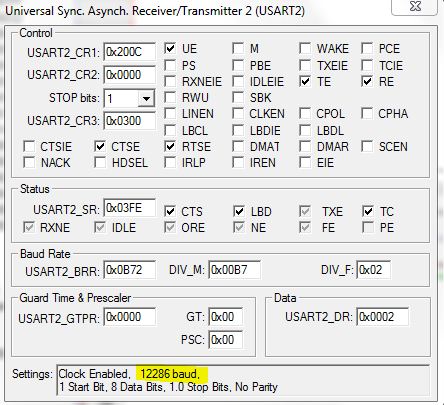

Baudrate nur 12286 baud statt 34800, (stm32) Cortex m3 + Keil
Gast #2448056
Guten Abend,
ich versuche mit einem angelöteten BT Modul über meine USART2 verbindung
aufzunehmen. Aber Keil sagt mir das die USART nur mit 12286 baud läuft
statt eingestellte 34800, mach irgendwas falsch ???

ist da irgendwo ein divider drin oder muss ich vielleicht die baudrate
so erhöen das ich auf meine 38400 komme??

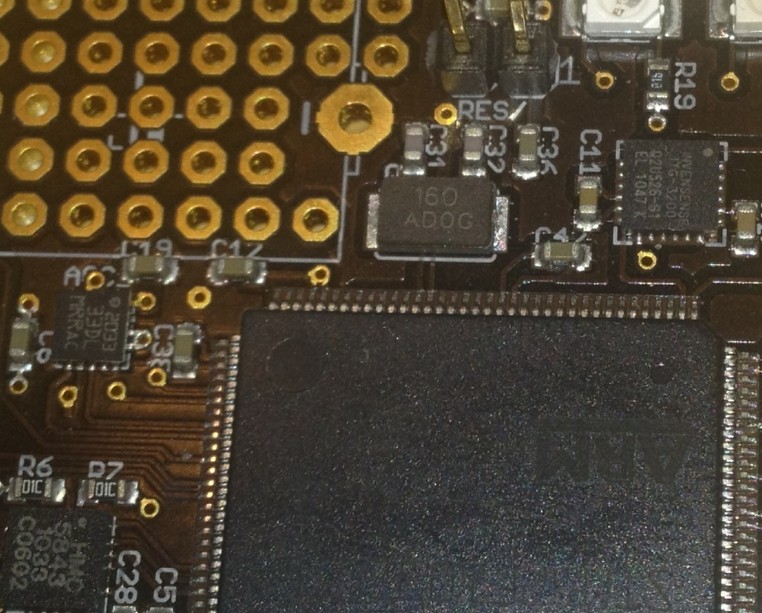

Gast #2448134
eigentlich hab ich da ncihts eingestellt und auf dem anderen board geht
es ja bei selben code.
Ich habe einen quarz des typs benutzt:
SMD crystal ABM3 (Abracon) PDF wurde beigelegt.
auf dem IC steht drauf 160ADOG (Buchstabe O oder Null).
Ich bin der Annahme das er 8Mhz hat.
Im Schematic/Layout steht allerdings HC49UP.
Gute Frage.... was ist das jetzt hier für ein Quarz??

Gast #2448149
Das hättest du ja auch gleich sagen können.
Wo?
Nicht annehmen, MESSEN.

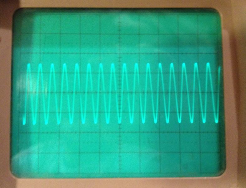

Bild des Oszilloskop's bei Einstellungen:
10x Tastkopf
TIME/DIV: 0,1µs
mV/DIV: 50
Trig: AC
Hameg 204-2 (20mhz)  Alt aber ausreichend.
Eine Periode = ist 3 Div's lang
3* 0,1µs = 0,3µs
1/0,3µs = 3,33 Mhz???
Hab ich etwa ein Quarz mit 3,33 mhz??? statt 8 bestückt bekommen??
ALTER SCHWEDE sagt mir bitte das ich falsch liege!!! aber die baud der
USART sprechen für!
#2448238
Nicht in diesem Bild. Da sind es eher 1,5 Perioden pro Teilung. Das
wären dann um die 16MHz, was auch besser zur Aufschrift passt. Und beim
Versuch, dein Controllerchen mit 144MHz zu takten...

Gast #2448256
sorry das war mein fehler hab ein anderes bild benutzt. -.-
oki, wie müsste ich dann den Code ändern um 16Mhz zu nutzen?

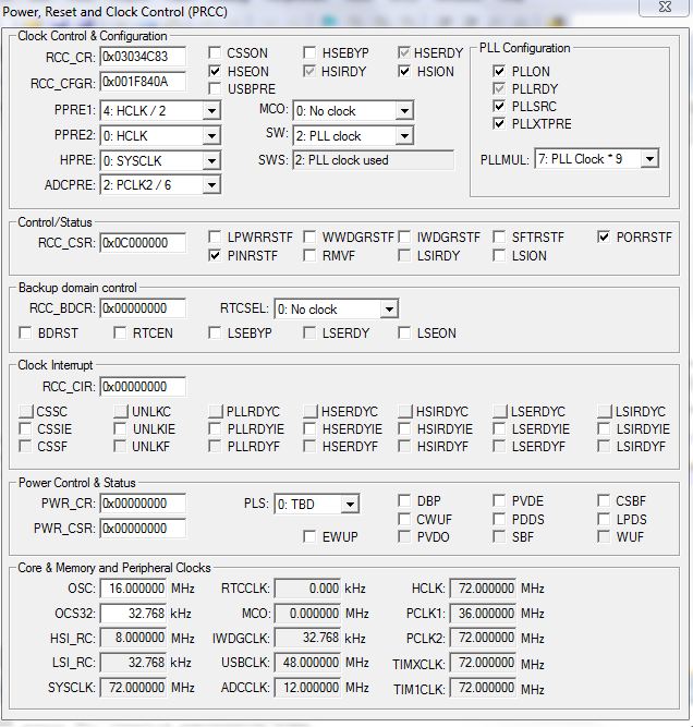

Gast #2448382
Ich verwende 3.5.0 und in den defines habe ich bereits STM32F10X_HD,
USE_STDPERIPH_DRIVER  angegeben.
MCU soll 72mhz haben
Keil zeigt mir an (siehe bild)

Gast #2448408
uint32_t USART_BaudRate;            /*!< This member configures the
USART communication baud rate.
                                           The baud rate is computed
using the following formula:
                                            - IntegerDivider = ((PCLKx)
/ (16 * (USART_InitStruct->USART_BaudRate)))
                                            - FractionalDivider =
((IntegerDivider - ((u32) IntegerDivider)) * 16) + 0.5 */
PCLK1 hat 36mhz wie man anhand des screenshot sieht. Kann es das sein ?
Gast #2448414
Das geht bei einem 16MHz Quarz aber nicht.
Die PLL darf dann maximal Faktor 4 haben.
Das gibt dann 64MHz. Faktor 5 wäre schon 80MHz.
Du gibts aber Faktor 9 an. Und das geht nicht.
Besorg dir einen 8MHz Quarz.

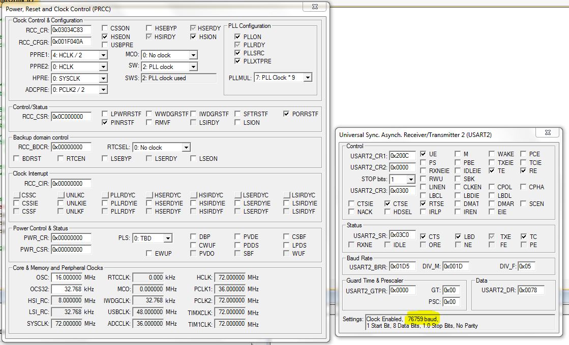

Gast #2448553
hi, da bin ich wieder.
so ich hab das projekt komplett neu aufgebaut in keil.
XTAL ist auf 16.0 eingestellt. das bewirkt ja praktisch den define der
HSE so das man das nich in der stf10x.c bzw. conf.h ändern muss.
jetzt ist das lustige, dass ich statt einem drittel der baud auf einmal
das doppelte habe, sprich 76xxx baud (siehe screenshot.)
lustig. ich probiere mal mein eval board da sind ja die "musthave
werte".
das usart2 läuft ja über den RCC_APB2PeriphClock. Kann sein das der
jetzt doppelt so schnell läuft.

Gast #2448564
Die Lösung!
Keil = XTAL 16.0 einstellen
UND zusätzlich !!! weil Keil scheinbar damit nicht HSE_VALUE definiert
unter den Preprocessor Defines das eintragen:
USE_STDPERIPH_DRIVER, STM32F10X_HD, HSE_VALUE=16000000
tattaaaaa baudrate stimmt :) ich bin glücklich das ich jetzt schlafen
