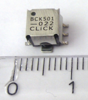

Gast #2448945
Wir nehmen in der Firma SMD-Stromtrafos zum Messen des Stromes.
Die so entstehende Spannung kann man dann noch filtern und entsprechend
auswerten.
Gruss,
avrGerd

Gast #2449468
Hallo Klaus,
anbei mal ein Bild des Trafos neben einem Lineal.
Das ist ein Stromtrafo 1:100 bis 10A. Wir setzen den bis ca. 400V in
unseren Netzteilen ein.
Gruß,
avrGerd
Gast #2449542
Ob man Primär messen kann/darf ist eine Frage der genauigkeit/bzw
Anforderungen. Der Primärstrom ist bei gleicher Last von gerät zu gerät
verschienden und ist Tempabhängig. Ein entwaiger fehler welcher
zusätzlich Strom abzieht kann eine Primärmessung nicht unterscheiden.
Ist dies akzeptabel, spricht nichts dagegen.
Doch wozu Stromwandler? Die einfachen Übertrager können nur in
geschalteten zweigen plaziert werden (reset) und macht bei hohen Strömen
Sinn. Solche kleine Würfel  wie im Bild von avrGerd (etwas größer) nehm
ich für PFC Regelung bis ~30A Phasenstrom. Damit kann man nicht genau
messen aber durchaus den Strom regeln wenn was integrierdendes dahinter
sitzt. Auch will man den Shunt wegen größe/wärme und Surge festigkeit
nicht.
Aber in dem Fall, nur 3A ist man mit einem Shunt besser dran (zb 33m für
100mV, also kein ultra-mega-low-offset-low-noise OPAmp).
Ein Hallwandler ist deutlich teuerer als Shunt+Opamp.

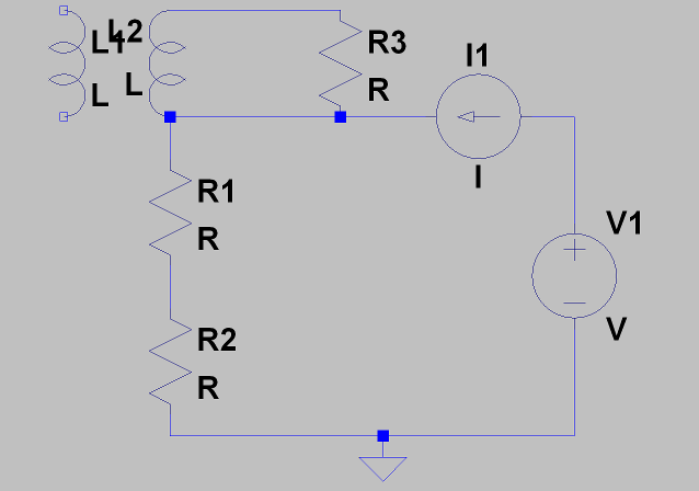

OP #2456516
Fralla schrieb:
> Erklären...
Kennst du die Schaltungen für Elektronenröhren? Es handelt sich um
keine, das Prinzip ist aber das gleiche.
Stelle dir also eine Elektronenröhre mit direkt geheizter Kathode (R3)
und Widerstand zwischen Kathode und Masse vor (R1/R2). Die Anode liegt
durch V1 auf einigen 100V. Nun will ich die Kathode so heizen, dass sich
in der Röhre ein Strom (I1) von ~µA einstellt. Das kann ich über den
Kathodenwiderstand R1/R2 messen, der als Spannungsteiler ausgeführt ist,
so dass ich für die Elektronik nur mit ein, zwei Volt hantieren muss (R2
< R1). Über R1/R2 insgesamt fällt ~30V ab, was als Vorspannung an dieser
Stelle auch gewollt ist.
Eine Regelschleife soll jetzt die Kathode so heizen, dass sich ein
konstanter Strom in der Röhre einstellt. Dazu habe ich einen Trafo
(L1/L2) zur potentialmäßigen Trennung und primärseitig eine
Push-Pull-Konfiguration. Der sekundäre Heizstrom duch R3 beträgt ~2A,
die benötigte Spannung ~2V. Diese befindet sich dann aber in Bezug auf
Massepotential auf ~30V. Es gibt also kein "lowside".
Damit ergeben sich mehrere Probleme:
Ein Shuntwiderstand verbrät merklich Leistung. Bei 100mOhm würden z.B.
10% der Gesamtleistung dort landen.
Der zu messende Strom liegt gegenüber Masse auf einem hohen Potential.
Ich habe aber keine belastbare Spannungsquelle.
Der Strom, der durch die Strommesuung an R1/R2 vorbei fließt, muss klein
gegenüber 1µA sein.
Genau messen will ich nicht. Aber ich will zum Beispiel feststellen
können, ob das Filament durchgebrannt ist, also R3 sehr groß ist.
Außerdem will ich eine Sicherheitsabschaltung, damit der Strom durch R3
im Fehlerfall nicht zu groß wird. Diese beiden Situationen will ich
detektieren.
Habe ich das Problem jetzt verständlich beschrieben?
Gast #2456585
Ja jetzt passts.
>Außerdem will ich den Emissionsstrom (~µA)
>einigermaßen genau messen,
und jetzt:
>detektieren.
Das ist was anderes. Um Überstrom (um auch die Push-Pull ansteuerfets zu
schützen)  und Leerlauf (oder wenig Last) festzustellen eignet sich eine
primäre Strommessung auch gut, bzw ist bei der Anordnung der sek. Seite
auch das einfachere.
