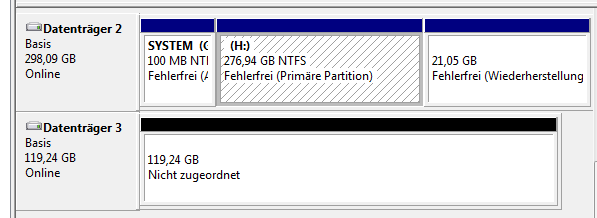

Hi, ich habe mit ein Samsung Subnotebook gekauft und möchte da nun eine SSD reinbasteln. Die HDD und die SSD sind nun bereits am PC angeschlossen. Dazu soll die HDD komplett mit allen Partitionen auf die SSD kopiert werden, wobei die große Daten-Partition verkleinert werden soll. Im angehängten Bild sehr ihr oben die HDD und unten die SSD. Die HDD besitzt 3 Partitionen, die größte davon ist frei für Daten und das Betriebsystem verfügbar während diese Wiederherstellungspartition (was ist das eigentlich schon wieder? warum steht da "Wiederherstellungspartition", woher weiß der das? Gibt es einen solchen Partitionstyp?). Dann gibt es noch eine kleinere mit 100MB, keine Ahnung wofür, und warum die auf einmal einen Laufwerksbuchstaben hat. Ich würde ja sagen ich klatsch da einfach ein gewöhnliches Windows drauf aber leider gibt es im Internet irgendwie keine Informationen zum Samsung 305U1A, daher würde mir dann die ganze Samsung Steuerungssoftware fehlen, Treiber,.. und und und. Mit welcher Software mache ich das am geschicktesten? Die erste Hürde besteht darin, die Datenpartition der HDD zu verkleinern. Danach müsste ich nur mit einer Software die Platten samt allen Partitionen klonen und die Datenpartition auf der SSD wieder auf maximale Größe ausdehnen. Leider lässt mich Windows die Datenpartition auf der HDD um nur 720MB verkleinern obwohl diese ja garnicht voll ist. lg PoWl

Klonen kannst du mit Acronis Trueimage. Am besten NICHT das komplette Acronis installieren, sondern nur die Option zur Erstellung einer Rettungs-CD (oder so ähnlich). Dann besagte Rettungs-CD erstellen und von dieser booten. Unter Windows7 lassen sich die Partitionen mit Bordmitteln verkleinern (Datenträgerverwaltung, Partition anklicken, Volume verkleinern) und nach dem Klonen auch wieder vergrößern. Vorher sinnvollerweise defragmentieren. Die 100MB-Partition beheimatet den Bootloader, ohne sie startet der Rechner nicht. Im laufenden System ist sie versteckt, der Laufwerkbuchstabe erscheint nur in Fremdsystemen. Beim Klonen darf diese Partition NICHT verkleinert werden (in Acronis "manuell" wählen)!

Icke ®. schrieb: > Unter Windows7 lassen sich die Partitionen mit Bordmitteln verkleinern > (Datenträgerverwaltung, Partition anklicken, Volume verkleinern) und > nach dem Klonen auch wieder vergrößern. Vorher sinnvollerweise > defragmentieren. aber nur bis zu hälfte, denn dort liegt eine sicherheitskopie vom NTFS baum. (es geht auch nicht 2mal auf die Hälfte zu verkleinern!)
Man kann das auch von Acronis erledigen lassen, Aber unbedingt drauf achten, daß die 100MB-Partition NICHT verkleinert wird!

Icke ®. schrieb: > Die 100MB-Partition beheimatet den Bootloader, ohne sie startet der > Rechner nicht. Das ist eigentlich unnötig, dort wird sich eher die Software befinden, die das tut, was man eigentlich vom BIOS erwartet. Viele, besonders Marken-PCs haben nur eine sehr rudimentäres BIOS auf dem Mainboard und laden weitere Software aus einer solchen versteckten Partition nach, wenn man Setup aufruft. Auf keinen Fall sollte der Inhalt verlorengehen, den bekommt man nur beim Hersteller wieder, mit dem Betriebssystem hat das ganze nichts zu tun. Macht man ein Platte leer und installiert einfach Windows, hat man kein gescheites Setup mehr. Funktionieren sollte der PC aber trotzdem. Gruss Reinhard

diese 100 MB werden von Windows 7 während der Installation angelegt...
D. I. schrieb: > diese 100 MB werden von Windows 7 während der Installation angelegt... So ist es... hat nichts mit dem Bios oder irgendwelcher Hersteller-Software zu tun. http://www.wintotal.de/artikel/artikel-2010/9288-das-raetsel-der-100-mbyte-partition-von-windows-7.html

Hachje warum wirken soviele Leute in diesem Forum hier immer so unausgeglichen und schlecht gelaunt? Ich meine damit wie gesagt die vorinstallierte Samsung-Software die z.B. die Kommandos der Funktionstasten entgegennimmt, Energiemanagement übernimmt usw... Kann man diese 100MB-Partition nun eigentlich vernichten oder lieber nicht?
Paul Hamacher schrieb: > Kann man diese 100MB-Partition nun eigentlich vernichten oder lieber > nicht? Hast du den von Dominik verlinkten Artikel gelesen? Bei einer (echten) Neuinstallation: ja. Später: nein.
#2449681
Paul Hamacher schrieb: > Kann man diese 100MB-Partition nun eigentlich vernichten oder lieber > nicht? nein, weil Win7 die zum Booten braucht.
