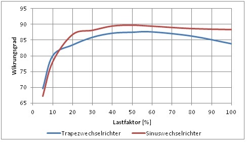

Hallo Leute,
Ich wollte mal fragen ob ihr was zu dem angehängten Wirkungsgradverlauf
von Wechselrichtern. Das der Wirkungsgrad bei niedrigen LAsten gegen 0
geht ist mir klar. Aber warum bei 50% Nennlast der höchst eWirkungsgrad
gemessen wird, da weis ich noch nicht so 100%ig warum das so ist. Nehmen
bei größeren LEistungen einfach die Verluste wieder zu oder warum sackt
der wieder ab?
Für Meinungen wäre ich sehr dankbar.
Grüße Christian

christian schrieb:
> Nehmen
> der wieder ab?
Ja, die Verluste im Wechselrichter werden größer (z.B. die
Durchlassverluste der Transistoren, siehe Ausgangskennlinienfeld)
