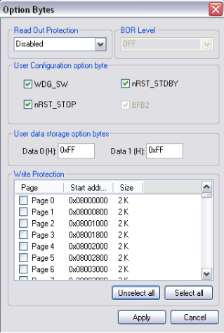

von (prx) A. K. (prx)
Das geht ohne externe Devices und ohne das Flash bemühen zu müssen. In
den Option Bytes der STM32F1xx, die ansonsten für Read/Write-Protection
zuständig sind, stehen 2 frei programmierbare Bytes für die Anwendung
zur Verfügung. Mehr dazu siehe "PM0075 - Programming manual".
Wenn du den seriellen Flash Loader Demonstrator dafür verwendest und mit
load-modify-apply arbeitest, dann musst du m.E. schon mit Vorsatz
vorgehen, um Probleme zu bekommen.
Tarkan D. schrieb:
> Bleib dieser Speicher auch nach dem Flashen erhalten?
Ich nehme an ja, da "mass erase" und "option byte erase" getrennte Bits
im Steuerregister verwendet. Aber häng den erwähnten seriellen Flash
Loader dran und probier es aus.
Der kann die übrigens sogar per command line einzeln programmieren.
von Markus M. (Firma: EleLa - www.elela.de) (mmvisual)
Mit dem "STM32 ST-LINK Utility" von ST kann man alles getrennt
programmieren. Damit sollte man am einfachsten das ganze testen können.
Als Kommandozeile sollte dann das Tool "ST-LINK_CLI.exe" verwendet
werden.
Die grafische Oberfläche "STM32 ST-LINK Utility.exe" hat die
Command-Line Parameter nicht.
