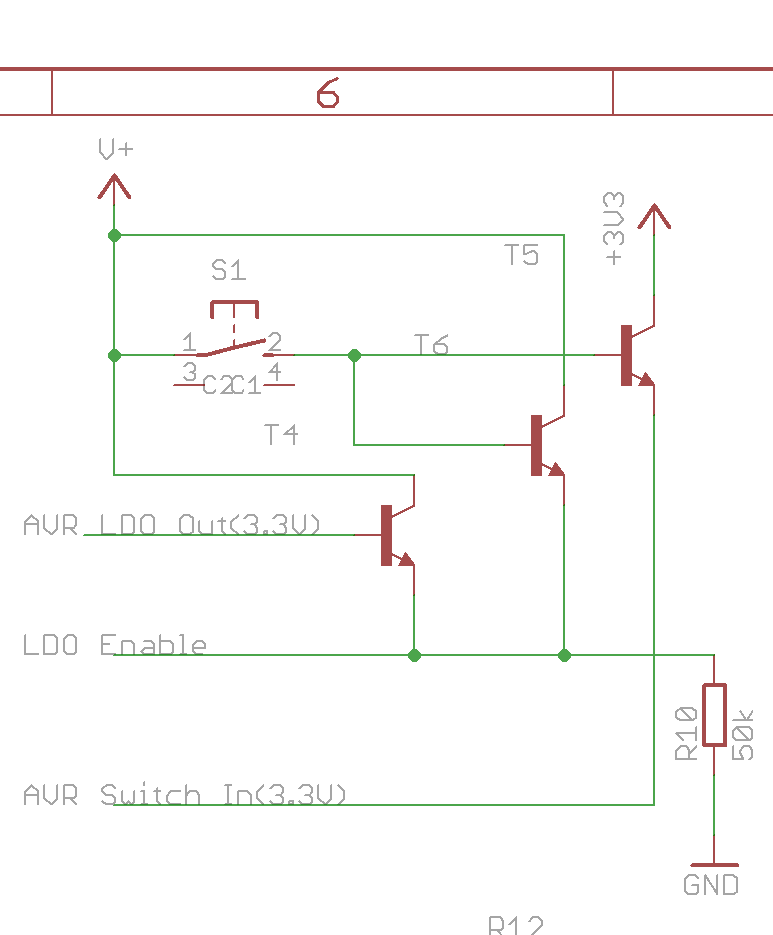

ich bastle mit einem Xmega rum un hab nun folgendes vor.
Schaltung wird aus Akku (V+ = 4,2V) versorgt. Dahinter ein LP2985
Linearregler auf 3,3V.
Zum Stromsparen will ich diesen abschalten(LDO Enabla auf GND).
Wieder eingeschaltet soll das ganze über den Taster (Zieht LDO Enable
auf V+) wenn der XMega läuft, hält der den pin durch T4 auf V+.
Nun will ich aber die Taste für den Xmega auch 'sichtbar machen'.
Anbei ein entwurf.
Ist das so besser/ einfacher machbar, oder einfach Murks?
MfG Jurij

Murks.
T6 kannst Du durch eine Diode ersetzen.
T5 ist auch nicht besser.
T4 - Tja, da sollte der AVR aber etwas mehr als 3,3V aus dem Pin
bringen, um den zu schalten...
Ich habe hier einen LP2951 genommen, dem man den Shutdown-Eingang mit
einen Pull-Up gegen die Eingangsspannung schaltet.
Der uC kann dann über einen kleinen MOSFET 2N700x den Eingang gegen
Masse schalten, um den Spannungsversorgung weiterhin einzuschalten.
Ein Taster kann es auch - die 3,3V geht dann zum uC, der wacht auf und
schaltet die Spannungsversorgung selbst ein über den MOSFET...

Das letzte Beispiel ist mir nicht klar,
wo kommen denn die 3,3V her, der Spannungsregler (und damit auch der
XMega) sind abgeschaltet und ich muss eine Spannung > 1,6V am Enable Pin
anliegen vom LDO.
Das Problem hab ich , dass ich den Taster zusätzlich auch noch am
Controller einlesen will, als wenn der mal läuft :).
> anliegen vom LDO.
OK, wenn Du unbedingt bei deinem Ultra-LDO bleiben willst, dann mußt Du
die Schaltung natürlich "anpassen".
Wozu muß der uC den Taster zusätzlich einlesen ?
Wenn Taster gedrückt, schaltet sich der 3,3V-Regler ein und der uC
startet - sonst nie ! Damit kennt er die Quelle des Aufwachens - der
Taster!
OP #2451363
Den Ldo wil ich auch.nur abschalten weil da noch eine SD- Karte und ein
display Dran hängen. Im Standby verbrauchen die bestimmt mehr al 1uA.
Den taster einlesen, weil ich keinen zweiten Taster verbauen will.
Also einleaen will ich den wenn der auch.mittn in Betrieb gedrückt wird.
Der Controller soll sich selbt abschalten können.
