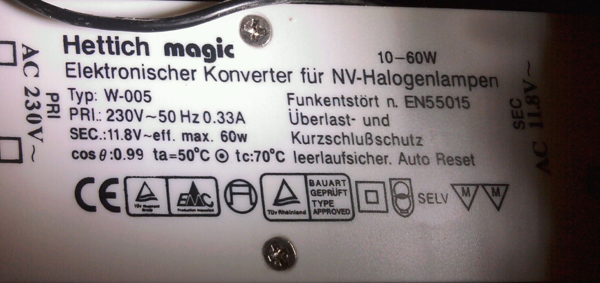

Die meisten "elektronischen Trafos" kann man mit einem
Phasenanschnittdimmer nicht betreiben, man benötigt einen
Phasen*ab*schnittdimmer. Es gibt aber auch welche die man auch mit
Phasenanschnitt betreiben kann, das steht dann extra drauf.
P.S.: das hat mit induktiver Last nichts zu tun.
OP #2452151
Danke für Eure schnellen Antworten!!
Hier im Anhang ist mal ein Bild vom Trafo. Ich denke wenn er dimm bar
wäre, würde es oben stehen. Die Idee mit der PWM hatte ich auch schon.
Mein einziges Problem ist, dass der Trafo sich auf einer anderen Stelle
befindet, wie die Schaltung mit der ich dimmen will, was ja egal wäre,
doch hat er 3 Ausgänge. Für jede Lampe einen. Kann ich diese einfach
zusammenlegen? Denn es ist mir leider nicht möglich weitere Leitungen zu
ziehen, und so habe ich nur 3 Leitungen von der Schaltstelle zum
Verbraucher.

Für diese elektronische Trafos, gibt es im elektro-Handwerk dimmer, und
dabei spielt es keine Rolle, welcher Elektronische Trafo da eingebaut
sind.  Es handelt sich dabei um sogenannte Universaldimmer. Für
elektronische Trafo, muß auf dem Dimmer "C" stehen. Universaldimmer
haben meistens die Aufschrift: "R,L,C" Und dann spielt es auch keine
Rolle ob, die Lampe kein Trafo hat, um einen gewickelten Trafo, oder
elektronischer Trafo. Diese Dimmer haben zwei Teile: einmal den Einsatz,
und einen Aufsatz. Der Aufsatz ist bestellbar für das jeweilige
Schalterprogramm, und gibt es auch mit Fernbedienung. Ob, aber dieser
Aufsatz kompatibel mit deiner Fernbedienung ist, weiß ich nicht. Evtl,
ist das auch anpassbar. Noch ein Vorteil: Das licht läßt sich weiterhin
direkt am Schalter bedienen. Weitere Taster lassen sich Anschließen, und
das licht von einer anderen Stelle aus, ein- ausschalten und dimmen...
