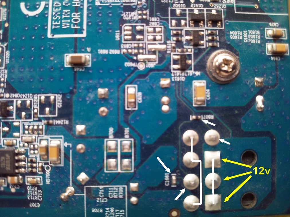

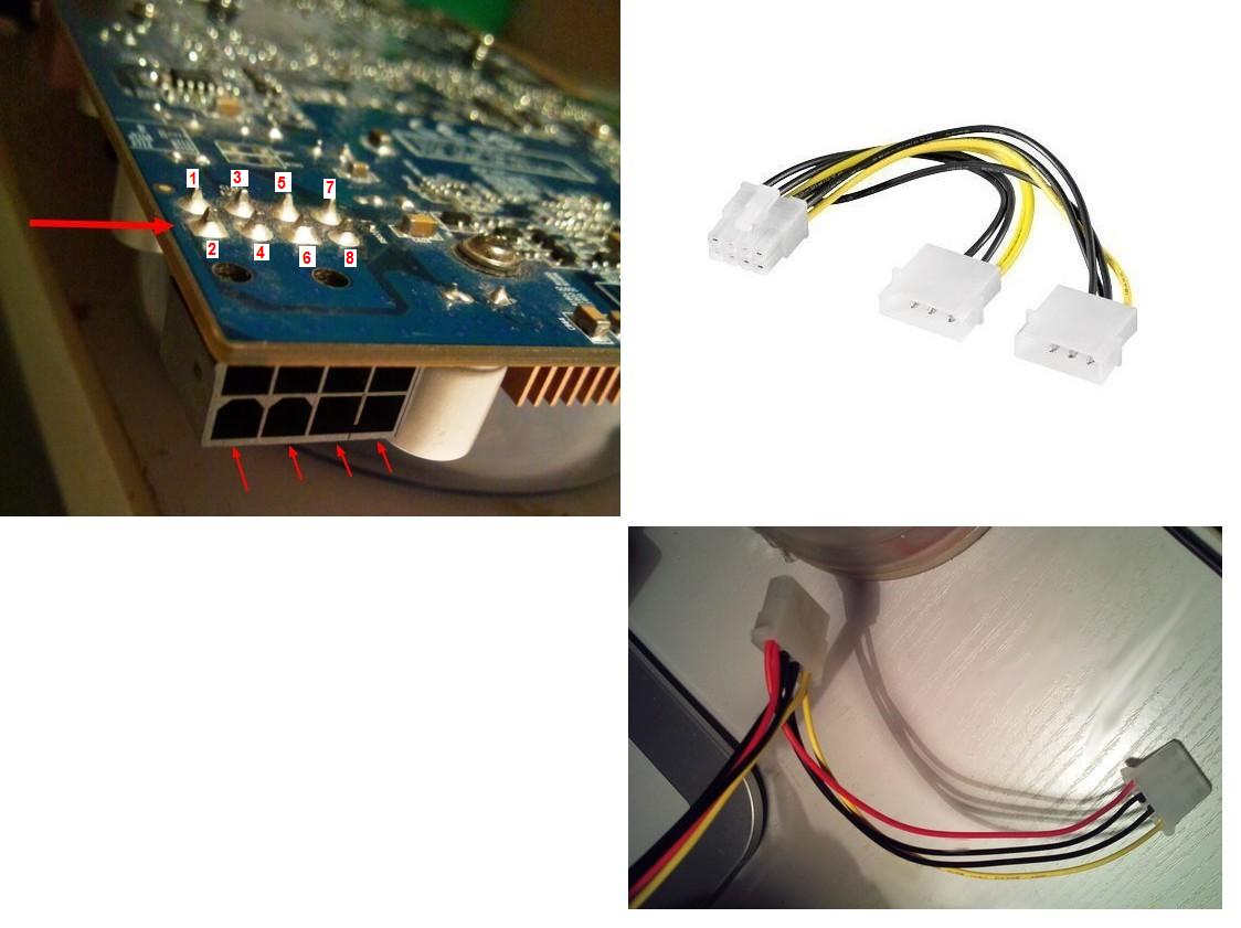

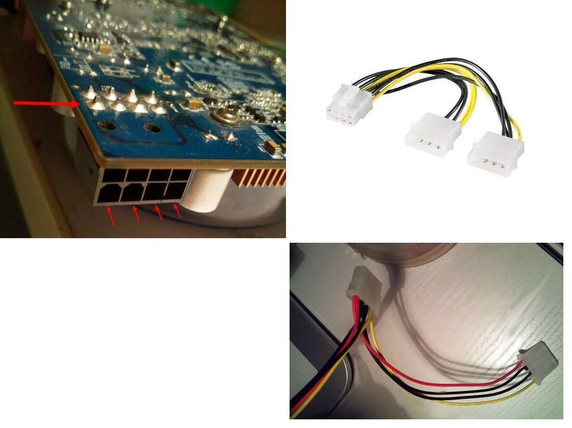

Wie auf dem Bild zu sehen, gibt es an der Karte 8 pins. Jedoch wird am
Netzteil zwei Anschlüsse zu einem parallel geschaltet. Und der Adapter
besitzt auch zwei Anschlüsse. Was denn nun? Einer oder Zwei Anschlüsse
sind nötig?
Welche Pins sind denn jetzt überhaupt entscheident, dort wo der rote
Pfeil ist?

Könnte dafür gedacht sein, das du beide 12V Stränge deines Netzteils
dort anschliesst.
Was für eine Grafikkarte ist das? Wohl schon ein etwas potenteres Model?
Meine Grafikkarte hat glaub nur einen 6poligen extra Stromanschluss

Gelb sind die 12 V Leitungen und Schwarz ist Masse.
Es werden nur mehr Leitungen verlegt da ein grosser Strom fließt.
-> Die Adapterbelegung funktioniert.
MFG /dev/null Backupscript
Gast #2452381

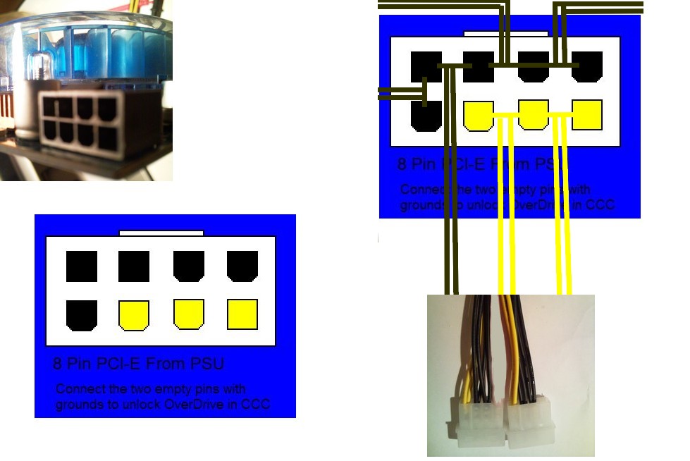

Wenn diese beiden Adern reichen würden, so hätte der Hersteller doch
bestimmt, nur einen 2Poligen Anschluss vorgesehen um Kosten zu sparen...
Wichtig ist, was die Grafikkarte an Leistung zieht. Daher gehen halt
auch mehrere "gleiche" Adern zu ihr hin. Du kannst gerne den 8 zu 2x4
Adapter anschließen, musst dann aber 2 verschiedene (!) Stränge vom
Netzteil verwenden.
Ps: Zusätzlich holt sich die GK sogar noch Saft über den PCI-E Port ;-)
#2452474
Probier es einfach, vielleicht noch die Stränge umverteilen (wenn
momentan an einem alles voll ist und der andere leer -> z.B. ein
Laufwerk auf den leeren und dann beide an die GraKa).
Wenn das System nicht zuverlässig und stabil läuft fehlt der GraKa wohl
der Saft und ein neues Netzteil muss her.
Würdest du mal genauere Angaben zu der Grafikkarte und deinem restlichen
System (Prozessor, Netzteil, etc.) machen könnte man das auch etwas
abschätzen.
Wenn deine PSU aber von Haus aus nicht mal einen einzelnen
PCIe-Stromstecker mitbringt gut möglich, dass es zu schwach ist.
Gast #2453104
Die zwei Stecker sind notwendig, da die Karte mehr Strom zeiht, als so
ein Kontakt im Molex-Stecker aushält. Deswegen verteilt man das auf zwei
Stecker. Die kann man am Netzteil auch an einem Strang anschließen, es
müssen nicht zwingend zwei unterschiedlichen Kabelstränge sein.

> Warum sind die anderen drei Grounds nicht mit allen Grounds verbunden?
Sowas nennt man dann Mulilayer.
Übrigens ist die GraKa gar nicht soo hungrig was Strom angeht -
richtige(tm) GraKas haben derzeit 2x6 (oder 1x6 +1x8) Anschlüsse :-)
HTH
Gast #2453249
Warum nimmt man viele dünne Kabel, wenn es ein dickes auch tut?
Warum sind zwei Massepunkte (auf dem Bild) mit Kondensatoren verbunden?
Ist die Belegung richtig?

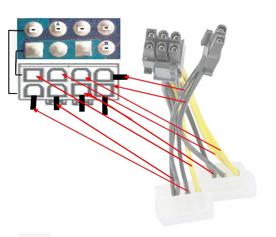

Du könntest das ganz leicht anlöten. Wenn du nur die Belegung kennen
würdest.
Dazu muß man nicht extra einen Adapter kaufen, den weder Mediamarkt noch
sonst ein PC-Geschäft heute noch führen. Bestenfalls bei Ebay und dazu
noch 5 Tage warten bis der Adapter eintrifft.
Es braucht nur jemanden der die Belegung kennt, dann kannst du die
Stecker anlöten.
Gast #2454044
So einen Stromanschluss wie bei deiner GK gibt es nicht offiziell.
Auch nicht bei neuen Netzteilen. Deiner Grafikkarte wurde ein
Spezialanschluß verpasst, den es nur bei deinem Grafikkartenhersteller
gibt.
Es bleibt nur noch, dass dir jemand sagt, wie du einen selbstgebastelten
Stecker anlöten kannst.
