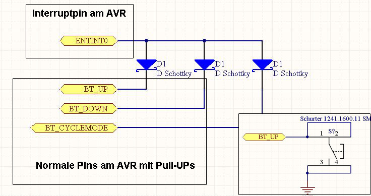

ich habe 3 Buttons und einen Interruptpin am AVR zur Verfügung. Kann ich
alle Buttons an den Interruptpin und zusätzlich an normale IO-Pins
hängen, so dass bei Drücken von jedem Button der Interrupt ausgelöst
wird und in diesem dann geprüft wird, welcher Pegel an welchem Pin auf
LOW gezogen wurde?
Ich hab das Ganze wie im Bild im Anhang beschaltet, würde das so
funktionieren?
Für die Dioden wollte ich Schottky Dioden mit möglichst geringer
Flussspannung nehmen, damit das LOW noch sicher detektiert wird.
Viele Grüße.

Also es geht ja nicht um das Entpressen, sondern darum, dass ich nicht
andauernd den Pin Status abfragen will. Ich möchte den Tasterdruck gern
mit einem Interrupt behandeln. Aber habe nicht für jeden Taster einen
Interrupt frei. Daher wollte ich es wie im Bild machen. So dass ich nur
einmal im Interrupt gucken muss welcher Taster gedrückt wurde und danach
mein normales Programm sich nicht mehr um die Taster kümmern braucht
statt in einer Endlosschleife den Status zu pollen.

Sollte trotz des Beratungszwanges funktionieren.

von oldmax (Gast)
Hi
Wenn er denn unbedingt Taster am Interrupt betreiben möchte, so gönnt
ihm den Spass doch mal. Es ist oft genug darüber mehr oder weniger
sinnvolles zum Thema Taster und Interrupt geschrieben worden. Meine
Meinung ist auch, das mechanische Kontakte und Interrupt nicht
zusammenpassen, aber wenn's denn sein soll, Why not.
Einfach Taster auf normale Eingänge legen und über Diode an einen
gemeinasamen Interrupteingang. In der ISR dann einfach nachsehen,
welcher der Taster nun (prellt.... ) gedrückt ist. Viel Spass.
Gruß oldmax

von Ralph (Gast)
einsteiger schrieb:
> So ist mir das irgendwie lieber als immer zwischendurch zu pollen.
> Könnte man das Prellen nicht auch durch einen schönen Tiefpass
> verhindern? Dann könnte man sich das entprellen auch sparen.
Eine durchaus sinnvolle Lösung. Man MUSS NICHT alles in Software machen
was auch ohne geht.
Und gerade in Verbindung mit einem InterruptPin für die Tastenabfrage
macht das sogar wirklich Sinn um das Prellen und damit unzählige
Interrupts zu verhindern.
Nachteil ist dabei das der Schaltzeitpunkt etwas verzögert wird.
Wie lange de Verzögerung ist hängt dabei an der Dimensionierung des
Tiefpass.
Und deine Schaltung da oben nennt sich "wired OR" und ja das
funktioniert so.
Allerdings sollte auch dein INT Pin einen Pullup haben.
von Peter S. (psavr)
Zur ursprünglichen Frage:
Ja es geht problemlos, bei der Schaltung fehlt aber noch ein PullUp
Widerstand am Interrupt-Eingangspin (ca. 33k) und zur Entprellung würde
ich ein 100nF Kondensator auf Masse schalten.
Thats it!
von einsteiger (Gast)
@Peter: Danke für die Antwort. Der Pull-Up ist allerdings schon intern
beim ATmega, deswegen ist der nicht in der Schaltung.
>Der Pull-Up ist allerdings schon intern beim ATmega, deswegen ist der
Ok, das müsste reichen! Einfach gucken dass Du den Interrupt erst scharf
machst, wenn die IO-Pins konfiguriert sind. Die 100nF würde ich aber
einfügen, falls Du nicht per SW entprellen willst.

von seltenposter (Gast)
an einsteiger -
ich halte es mit oldmax - wenn Du es so machen will dann mach es so, es
wird problemlos funktionieren.
Dem Kunden oder Benutzer ist es letztendlich völlig egal ob Du im
externen IRQ Schleifen reinlegst oder im TimerIRQ oder
Hauptprogrammschleife die Taster bearbeitest - solange das Ganze eben
gut funktioniert und nicht 100 Entwickler auch damit arbeiten müssen
würde ich da keine Justament-Glaubensfrage draus machen.
Persönlich würde ich eher empfehlen die Bearbeitung (und Entprellung)
ohne externen IRQ zu machen, es ist ja nix zeitkritisches und die drei
Dioden könntest Dir dann sparen - aber Deine Entscheidung.
Ich werde einfach mal verschiedene Werte für mein C testen und noch
einen R in Serie dazu vorsehen und dort auch mal verschiedene Werte
testen und dann mal mit dem Oszi gucken. Simuliert sah das ganze
eigentlich ok aus, aber die Realität ist ja oft anders.
