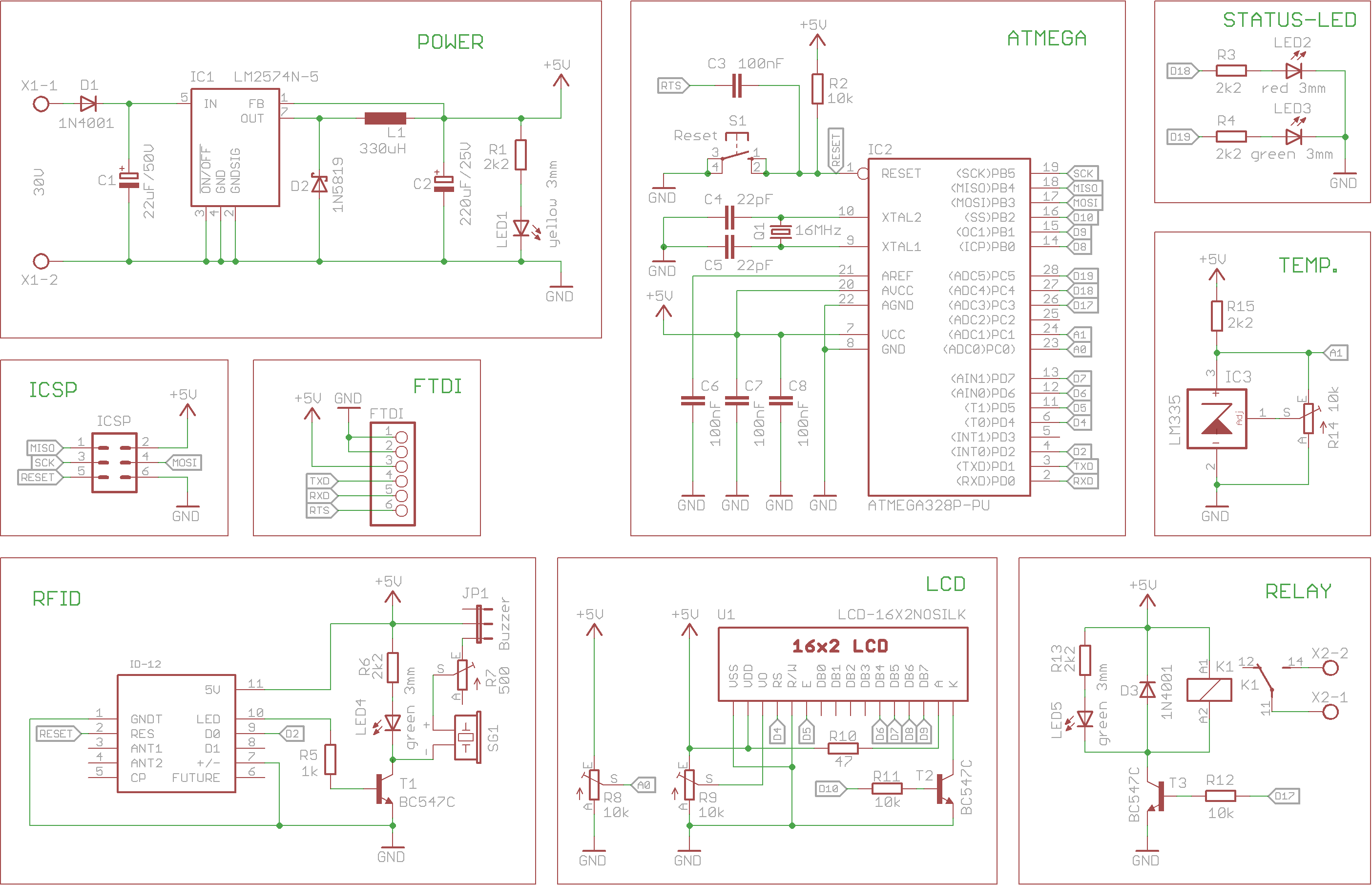

Hallo Leute,
ich würde gerne etwas tiefer in die Schaltungs-/Platinenentwicklung
einsteigen und habe mir dazu eine kleines Projekt zur Aufgabe gestellt.
Es handelt sich dabei um ein RFID Türmodul inkl. LCD und einem
Temperatursensor. Das ganze soll also neben dem Öffnen einer Tür mittels
RFID-Tag auch die aktuelle Temperatur am LCD anzeigen.
Das ganze soll dabei mit 30V Gleichspannung (= Versorgung
Türsprechanlage) betrieben werden und in einem kleinem Gehäuse unter der
Türsprechanlage montiert werden. Die Hintergrundbeleuchtung des LCD soll
mittels PWM gedimmt werden. R14 des LM335 soll zur Justierung dienen.
Der Summer am RFID-Modul soll über einen Jumper zum deaktivieren sein.
Der Schaltplan ist im Anhang dieses Posts zu sehen, einige Teile habe
ich schon mittels dem Arduino Uno Board getestet. Ach ja, das ganze soll
dann unter Arduino laufen (deshalb auch die Pinnamen D1-D19, A0, A1),
aber natürlich als alleinstehende Platine und nicht als Aufsteckprint.
Fürs erste würde ich das ganze mal auf eine Lochrasterplatte löten und
in einem späteren Schritt eventuell eine richtige Platine fertigen
(lassen).
Im folgenden seht ihr meine Bauteilliste. Ich wäre nun um JEDE
konstruktive Kritik (Funktion, Zeichenstil, Bauteilauswahl, ...) froh
:-) damit ich was dazulernen kann!
Schon mal vielen Dank im voraus!
LG Daniel.

Gast #2452449
Soll das ganze an einer Haustüre betrieben werden?
Wenn ja, gib mir 5 min und ich stehe bei dir in der Wohnung/im Haus, da
die Auswerteeinheit (und das Schaltrelais) für mich zugänglich sind, ...
Wie wird die Antenne angeschlossen?
Da fehlt ein Lötpad oder Stecker.

Gast #2452511
Moin,
fangen wir bei der "Power Sektion" an:
- Ich würde noch zwei 100nF Keramikkondensatoren an IC1 (einen am
Eingang, einen am Ausgang) packen. Diese müssen so dicht wie möglich an
am Spannungsregler.
- Wieviel Strom wird die Schaltung zíehen? Bedenke die Verlustleistung
P = (Ue-Ua)*I
- LED1 ist überflüssig, da du Status LEDs hast
"ATMEGA"
- C8 würde ich nicht mit 100nF bestücken sondern mehr mit 1µF. Ganz
wichtig, auch in Keramik
- C4 und C5 sind eher 68pF
- Taster S1 kann entfallen
"FTDI"
kein Plan, was ist das???
"ICSP
sieht gut aus
"Status LED"
kann man, glaub ich nicht viel falsch machen. Außer, das vielleicht die
Widerstände etwas groß sind
"LCD"
wozu dient R8?
"RELAY"
- Wieviel Strom muss K1 schalten können?
- Bedenke, das der Einschaltstrom des Relais höher ist als der
Haltestrom. Nicht das der Transistor einen "dicken" macht.
Von der Zeichnung her sieht es soweit gut aus. Die nächste Schwierigkeit
gibs dann bei der Entflechtung der Platine
OP #2452575
> am Spannungsregler.
Ok, für was dienen die?
> P = (Ue-Ua)*I
Weiß ich noch nicht genau, ist aber wahrscheinlich nicht sehr viel.
Die einzelnen Komponenten wie LCD, Relay usw. benötigen ja nicht viel.
Stimmt.
> "ATMEGA"
Warum denn das? In den Grundschaltungen find ich immer 100nF.
Und warum das? Auch hier find ich in diversen Anleitungen 22pF (z.B.
http://www.kreatives-chaos.com/artikel/avr-grundschaltungen).
Ok, brauchts eigentlich nicht.
> "FTDI"
Dient zum Programmieren des ATMEGA über USB, kommt aus der Arduino-Welt.
> "ICSP
> sieht gut aus
> "Status LED"
Ok, könnte auch 1k5 sein. Dann wäre man etwas näher an 2mA dran.
> "LCD"
> wozu dient R8?
Sorry, hab ich vergessen zu erwähnen: Zum Einstellen der PWM mit der
gedimmt wird; wird über den ADC eingelesen und dann für das PWM
umgesetzt.
> "RELAY"
Da muss ich nochmal messen, ist aber keinesfalls über 100mA.
Danke für die Info. Mit wieviel mehr muss man da denn rechnen?
Da muss ich Daniel recht geben. Das sind schon komische Werte, die hier
empfohlen werden. An Quarze hängt man in der Regel blind 22pF, genaueres
findet man notfalls im Datenblatt.
Und 100nF ist die Standarkapazität in der Digitaltechnik, um
hochfrequente Anteile zu filtern. Wenn die Spannung geglättet werden
soll, reicht 1µF auch nicht und es empfiehlt sich daher ein ELKO, aber
du hast ja schon einen 220µF nach dem Regler.
>> am Spannungsregler.
//(Damit der Regler nicht schwingt.)
EDIT: Vergiss das mit dem Regler. Ich bin von einem LM78xx ausgegangen.
Dann lautet die Antwort wieder: HF filtern.

@ Daniel S. (dast),
Deine Schaltung sieht gut aus.
Wenn du den AD-Wandler nutzt musst du AVCC und AGND mittels 10µF
entkoppeln und diese Spule bildet einen Tiefpass mit 100nF oder besser
etwas mehr.
Je nach Abtastfrequenz musst du die ADC-Eingänge mit einem Tiefpass (RC)
bestücken der die HF von dem Eingang wegfiltert.
Die Versorgungsspannung des Relais ist direkt mit der
Versorgungsspannung des AVR verbunden, hier gab es immer wieder
Probleme.
Du kannst VCC des AVR über ein RC/LC Tiefpass mit der
Versorgungsspannung verbinden, dann eine 5.6V Z-Diode hinzufügen und dem
AVR einen extra Elko (z.B. 47µF oder größer) spendieren.
Also richtig schön entkoppeln, die paar Cent halten dir den Ärger auf
Distanz.

Atmega8 Atmega8 schrieb:
> @ Daniel S. (dast),
Danke!
> etwas mehr.
Du meinst wie unter http://www.kreatives-chaos.com/images/41.png mit
einer 10µH Spule und einem 10nF Kerko? Oder nen 100nF Kerko?
Was nimm ich denn da für ne Spule? Geht da ne L-07HCP 10µ
(http://www.reichelt.at/Fest-Induktivitaeten-radial/L-07HCP-10-/index.html?;ACTION=3;LA=2;ARTICLE=86398;GROUPID=3180;artnr=L-07HCP+10%C2%B5;SID=10TuJN6n8AAAIAADxJGN4de65fcf869720ab6b312faafb4d49f87)?
Wird bei mir wohl nicht notwendig sein.
> Probleme.
Kannst du mir da ne Referenzschaltung zeigen bzw. gibts da nen Link
dazu?
Kann mir das noch nicht ganz vorstellen ...
Danke und Grüße,
Daniel.
