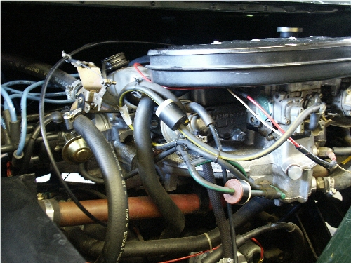

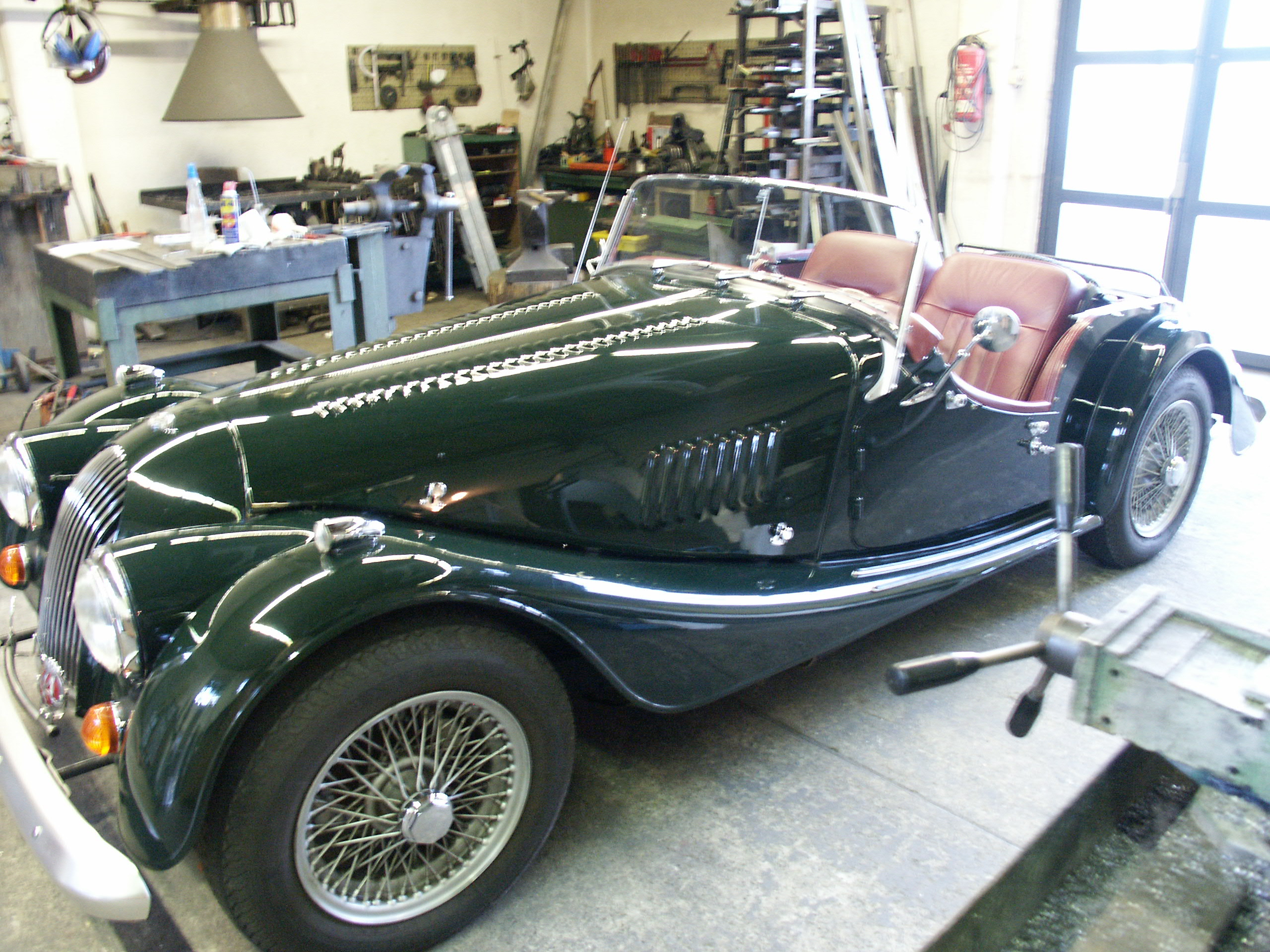

Also, da haben wir:
Ein Auto von einer " englischen!" Kleinstfirma.
Ausgestattet mit einem Auslaufmodellmotor( 1600 Cvh mit Weber-
registervergaser von Ford), ohne Kat, aber so exotisch,
daß keine Web-seite mit Einstelldaten existiert.
Es gibt keinen Schaltplan.
Die Kabelfarben entsprechen nicht dem europäischen Standart.
Aber das Teil läuft und macht Spaß. :)
Grüße Bernd

Bernd Funk schrieb:
> Und wasserdicht ist die Kiste natürlich auch nicht.
Aber der sieht doch gut aus, und du fällst damit sicher auf.
Die Engländer sind aber auch heute noch Meister in Feinmechanik, oder?
Und Speichen, die von Hand wie am Fahrrad gespannt werden können. Eine 8
aus dem Fahrrad raus machen, kann mein Vater heute noch. Es gibt da
keinen richtigen Algorithmus, einfach viel Feingefühl.
Da ist doch überhaupt auch gar nicht so viel dran. Wie es früher eben
üblich war.

> Der 1600 Cvh wurde kurzzeitig in einem Escort XR 2 verbaut.
> Bei Ford kriegst du keine Daten.
Die Daten zum Auto finden sich doch aber im Internet. Z.B. bei Wikipedia
sind schon alle Autos drin. Der XR2 hatte was um die 100PS, ist eine
recht moderne Maschine. Über Anfälligkeiten hörte ich da auch nie was.
> Der hat einen Weber- Registervergaser, ein schönes Stück Feinmechanik
> und eine kontaktlose Zündung.
Den Motor gab es später auch noch mit Einspritzung, und ganz modern,
rein elektronisch gesteuert im Escort RSI. Das war ein richtiges
Spaß-Auto, leicht, mit 125PS. Und das erste Auto, was ich ganz ohne
Zündverteiler sah. Die machten das wie bei der Citroen Ente damals.
Hatte auch keinen Zündverteiler. Die Zündkerzen zündeten jeweils immer
einmal umsonst.
Eine voll elektronische Zündung, na ja, das bezieht sich aber nur auf
den rein elektrischen Teil der Zündung, daß sie keinen mechanischen
Unterbrecherkontakt mehr hat. So war es beim 1982-er Manta, und die
Morgan-Maschine stammt etwa aus der selben Zeit.
> Allein die Funktionsweise der diversen Unterdruckschläuche
> verschließt sich jeder Logik.
Wie schon zur Zündung gesagt, nur der elektrische Teil der Zündung war
elektronisch. Denn ich sehe auf dem Bild die Unterdruckdose am
Zündverteiler, wo ein Unterdruckschlauch zum Vergaser führt. Die
Zündwinkelverstellung funktioniert also noch mechanisch, je nachdem, wie
viel Gas man gibt. Die Unterdruckdose verdreht über einen Hebel die
Verteilerplatte im Inneren des Verteilers, der den Zündzeitpunkt gibt.
Aber das ist auch fast wartungsfrei, also kein Problem.
Wenn der Wagen mal schlechter zieht, kann man mal die Schläuche
kontrollieren. Die werden nach ein paar Jahren durchaus porös. Ein
anderer Unterdruckschlauch geht vom Vergaser zum Bremskraftverstärker.
Und vom Vergaser geht auch noch ein Luftschlauch zum Ventildeckel, der
da giftige Öldämpfe aus dem Motorgehäuse saugt. Je älter und
verschlissener die Maschine, die Kolben werden mal etwas weniger dicht,
desto mehr Dämpfe treten da aus.
Mein Bruder hatte mal einen Opel Rekord C Bj. 71. Der hatte noch einen
Luftfilter mit ölbenetzten Drahtmaschen. Dort wurde der Öldampf aus dem
Motorgehäuse mit verwendet, um den Filter naß zu halten. Man brauchte
damals nicht den Papiereinsatz immer neu zu kaufen, sondern mußte das
Drahtgeflecht nur mal mit etwas Benzin oder Verdünner reinigen.
