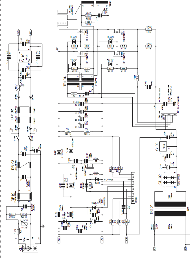

Hallo
Hab in einem Schaltplan einen Gleichrichter entdeckt, bei dem zwischen
dem ersten AC Eingang und dem Plus und Minuspol, sowie auch zwischen dem
zweiten AC Eingang und Plus und Minus je ein Keramikkondensator
geschaltet ist. Ich hab mich im Internet informiert, dass die zur
Unterdrückung von Störungen, die von den Dioden kommen, dienen sollen.
Nur welche Störungen sind dies genau, und wieso entstehen sie? Eine
weitere Frage betrifft die Spannungsfestigkeit, die diese Kondensatoren
haben müssen. Soviel ich aus dem Schaltplan schließen kann, müssen es ja
mindestens 400V sein.
Es handelt sich da um die steilen Spitzen, die beim Umschalten
der Dioden entstehen.
> Eine weitere Frage betrifft die Spannungsfestigkeit, die diese
> Kondensatoren haben müssen.
Spitzenspannung der Eingangsspannung plus Reserve.
Das würde gerade so für die 230V-Netzspannung reichen.

Gast #2453730
Die Streukapazität zwischen Primär und Sekundärwicklung des Netztrafos
und die Gleichrichterdiodenkapazitäten ergeben einen Spannungsteiler,
bei dem steile Störimpulse aus dem Netz oder ins Netz gefährliche
Spannungen am Gleichrichter erzeugen können (Surge, Burst, ESD, etc.).
Caps über den Gleichrichterdioden verschieben das Teilungsverhältnis und
schützen die Gleichrichterdioden.
Die Sperrverzögerungszeit der Dioden beim Übergang vom leitenden in den
Sperrzustand ergibt zusammen mit der Zuleitungsinduktivität eine
abklingende Schwingung im HF-Bereich. Rundfunk und Fernsehempfang können
hierdurch gestört werden.

Wie sieht es eigentlich mit dem Kapazitätswert aus. Ist das schlimm wenn
er etwas höher oder niedriger ist. Ich habe nämlich das Problem, dass
ich ein altes Schaltnetzteil habe, bei dem sich eines schönen Tages
einer dieser vier Kondensatoren in Rauch aufgelöst hat. Hab daraufhin
die anderen drei ebenfalls ausgelötet, weil ich den Verdacht gehabt hab,
dass es sie auch bald erwischen wird. Seitdem betreibe ich das Netzteil
ohne diese Kondensatoren. Jedoch vermeide ich es, es voll zu belasten.
Hat bis jetzt eigentlich keine Probleme deswegen gegeben, jedoch schiebe
ich den Einbau von neuen Kondensatoren schon so lange her, weil es
ansich sehr schwer ist 3.9nF >300VAC Kondensatoren mit einem Rastermaß
von 5mm zu bekommen. Jetzt hab ich bei RS- Components jedoch
Kondensatoren mit 3.3nF 400Vac und 5mm Rastermaß gefunden. Wäre es also
möglich die kapazitätsmäßig etwas kleineren Kondensatoren statt den
3.9nF zu verwenden? Die Dämpfung der Umschaltspitzen sollte ja trotzdem
gewährleistet sein oder?

Die Kondensatoren waren früher in AM-Radios nötig. Der Netzanschluß
wirkte dabei als HF-Erde.
Im Nulldurchgang, sind die Dioden gesperrt und damit die Erde
unterbrochen bzw. gedämpft. Das ergab dann eine Amplitudenmodulation mit
100Hz und damit ein hörbares Brummen.
Die Kondensatoren überbrücken die Dioden für die HF und das Brummen ist
weg.

Somit sollte es aber dann eigentlich nicht so kritisch sein wenn man
3.3nF oder 4.7nF Kondensatoren anstatt den 3.9nF verwendet. Denn wie ich
schon geschrieben hab, finde ich keine 3.9nF Kerkos mit den passenden
Werten, vorallem dem passenden Rastermaß, bei Farnell oder RS. Bei den
3.3nF und 4.7nF Kondensatoren ist die Auswahl jedoch um einiges größer
und es gibt welche die passen würden wie z.B. der hier:
http://at.farnell.com/murata/debf33a472zc1b/kondensator-4-7nf-1000v/dp/9527249

Caps der E6-Reihe stehen oft für > 20% Toleranz und schlechte
Eigenschaften. Wenn in einer Schaltung ein Cap aus einer höheren E-Reihe
eingesetzt wird, dann ist das oft ein Wink mit dem Zaunpfahl, also eine
Ermahnung, ein Bauteil mit besseren Eigenschaften zu verwenden.
In deiner Schaltung sollte also auch ein 3n3 bzw. 4n7 Cap gehen, aber du
solltest eben eine Ausführung mit hochwertiger keramischer Masse
verwenden.
Was steht denn in der Stückliste über diesen Cap?

Bei Kondensatoren an Netzspannung kenne ich es so, daß die mindestens
1000V Typen sind. 630V ist schon die Billiglösung.
Kondensatoren sollte man generell spannungsmäßig reichlich
dimensionieren.
Modernen Kondensatoren sind ja wesentlich kleiner als früher und haben
daher keine Reserven mehr.
Peter

Wem der Trägerstaueffekt bei Leistungsgleichrichtern bekannt ist, kennt
auch die Ursache für diese Dioden:
Nach einem Stromdurchfluss dauert es einige us bis die Diode wieder
sperrt. In dieser Zeit ist der Nulldurchgang des Stromes vorbei und es
beginnt ein Rückwärtsstrom zu fließen. Wenn dann aber durch den
Rückwärtsstrom die Diode ausgeräumt ist sperrt sie innerhalb weniger
100ns. Zusammen mit der Trafoinduktivität entsthen da auch in
24V-Gleichrichtern Spannungen im kV-Bereich.
Bei Leistungsgleichrichtern und Triacs verwendet man meistens ein
RC-Glied (Snubber)gegen den Trägerstaueffekt, in der
Unterhaltungselektronik genügt meist ein Kondensator alleine.

Da steht nur lapidar 3.9F/ker. Ohne irgendwelche Angaben bzgl.
Spannungsfestigkeit.
Dann haben die Geräteentwickler aber ganz schön gepfuscht. Denn ich kann
mich erinnern, dass Kondensatoren eingebaut waren, die dem linken
Exemplar auf dem folgenden Bild genau ähnelten.
http://upload.wikimedia.org/wikipedia/commons/thumb/c/c1/MLCC-Scheiben-Kerkos-P1090142c.jpg/220px-MLCC-Scheiben-Kerkos-P1090142c.jpg
An der Spitze hatten diese Kondensatoren einen gelben Farbring. Daher
wäre laut Tabellenbuch, die Betriebsspannung 400V, was schon sehr
grenzwertig wäre. Einen 1000V Typen, denke ich, hätte es wahrscheinlich
nicht gebraucht, da ja bereits vor den Kondensatoren, ein Varistor und
das Netzfilter geschaltet ist, die ja die meisten "Surges" aus dem
Versorgungsnetz abfangen sollten.
Alles in Allem sollte ich aber mit dem 4.7nF 1000V Kondensator von
Farnell gut beraten sein.
