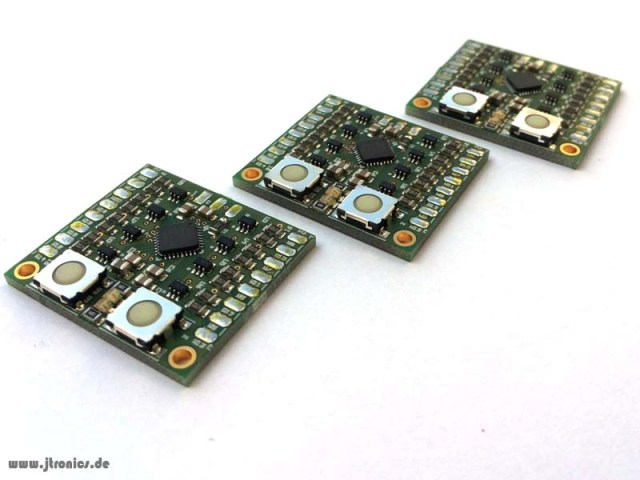

von glow (Gast)
Santa Claus schrieb:
> Könnt ihr davon mal ein paar Videos (z.B. bei Youtube) reinstellen? Ich
> habe bis jetzt noch keine einzige LED-Kerze gesehen, die auch nur
> annähernd das Licht einer echten Kerze zum Verwechseln ähnlich imitiert
> hat.
Da hast du dann, aber nicht viel gesucht.
Dieses Modul habe ich schon mehrmals für Krippen nachgebaut, und bei
dieser
Gelegenheit, möchte ich mich beim Autor für die Bereitstellung, des
Schaltplans und des Hex Files bedanken.
http://www.jtronics.de/avr-projekte/led-feuer-led-kerze

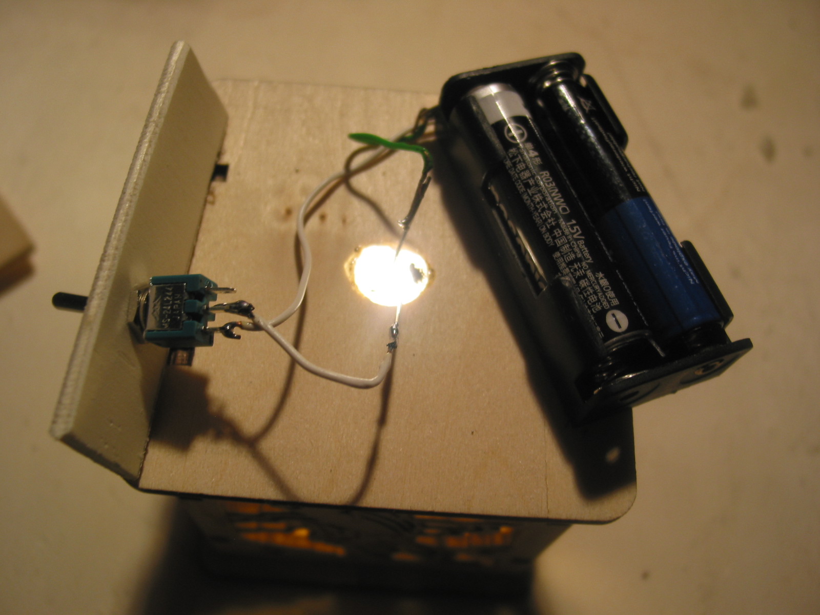

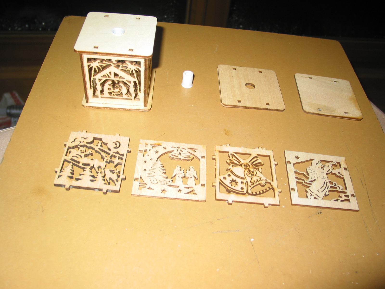

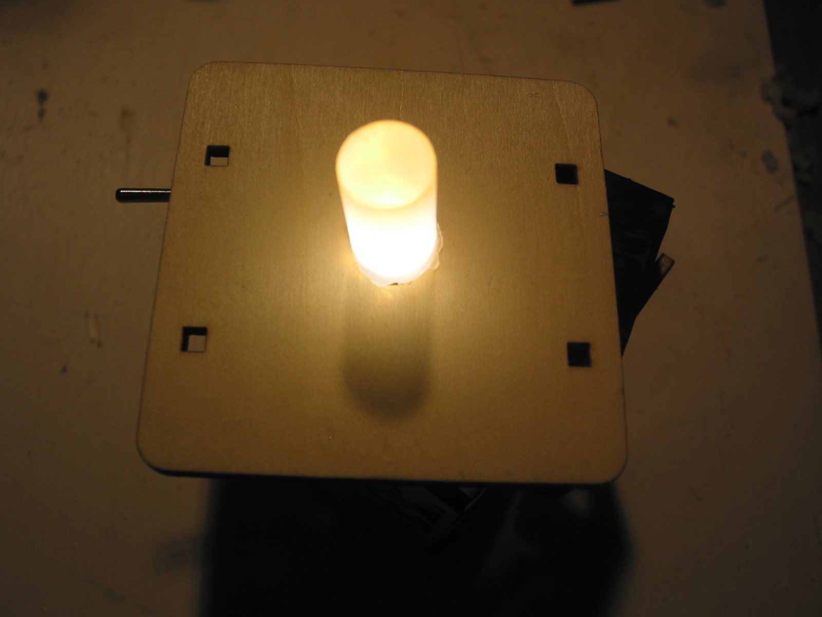

von Michael Z. (laienskipper)
Ich dachte nur, dass der Controller die PWM ja "machen" muss und daher
unter (Rechen-)Last steht? Damit dürfte der seinen Maximalverbrauch
haben.

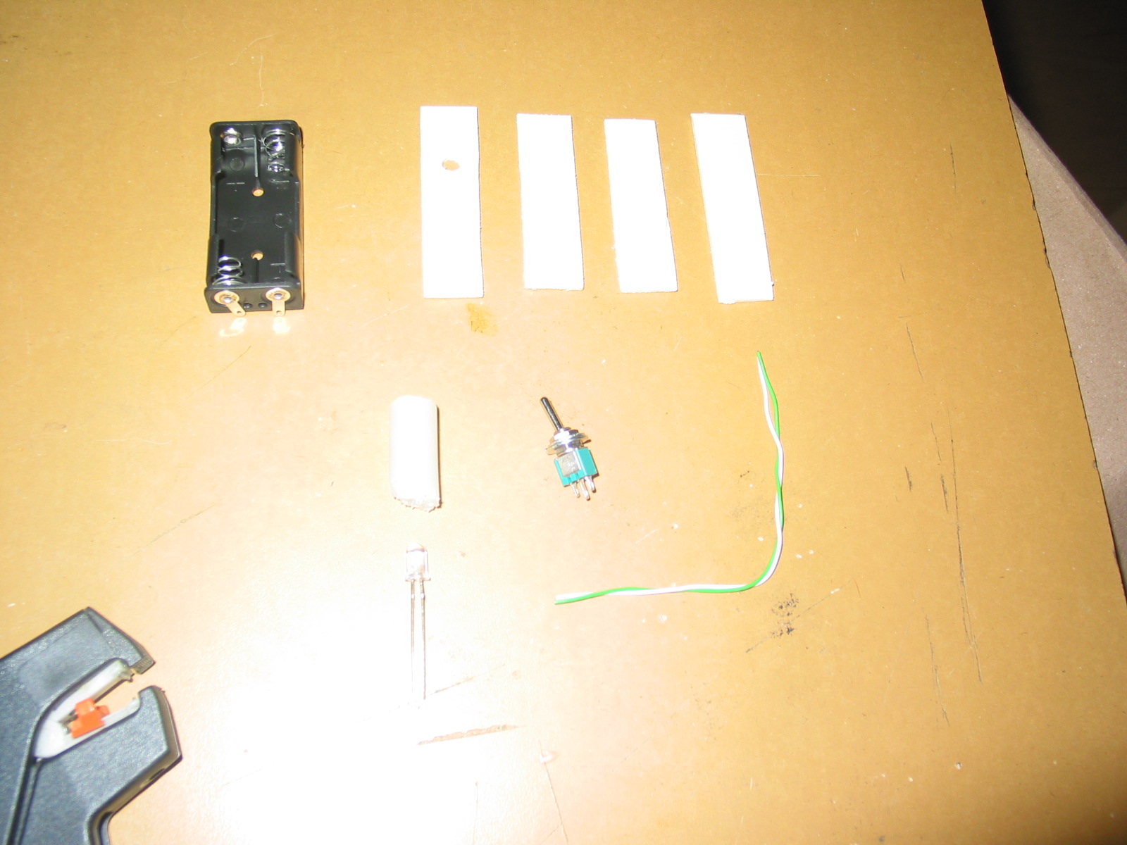

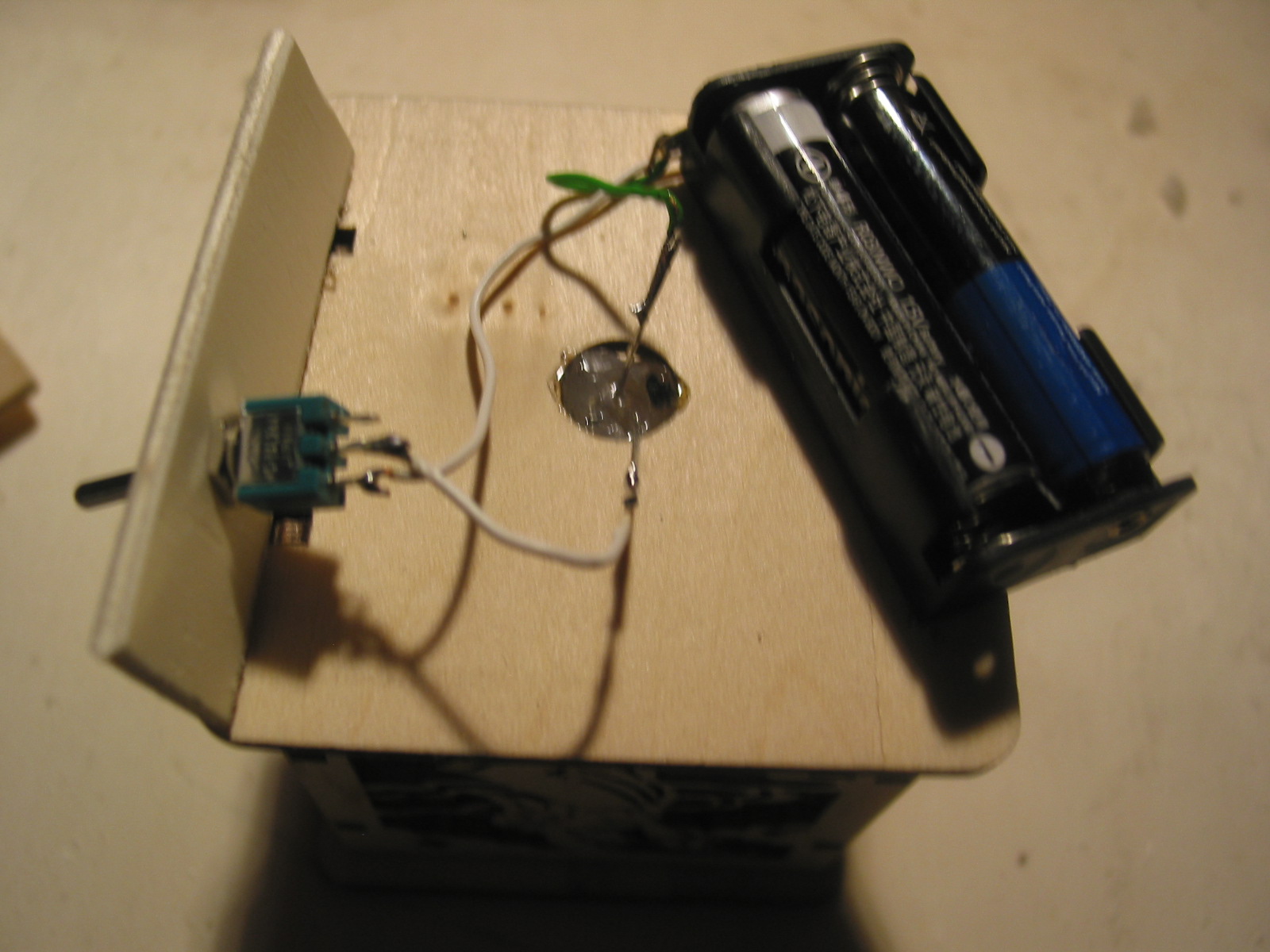

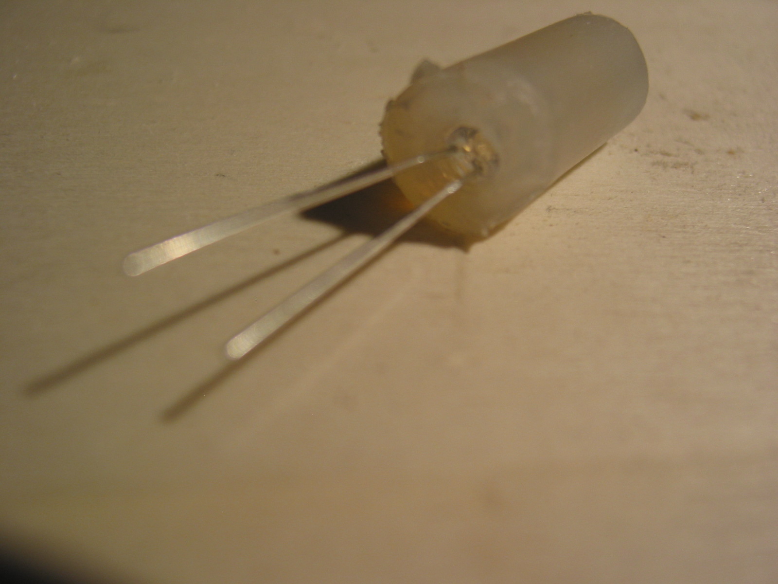

Ich habe mal ein paar Bilder angehängt, nicht vom Sternenflackern, aber
von den Leuchten.
Es ist war eine Lichterkette, an der 10 solcher laser-geschnittenen
Sperrholzkuben hingen. Völlig unbrauchbar das Ding. Ich hebe die
einzelnen Würfel vorsichtig zerlegt und den Deckel, in dem das Loch für
das Birnchen der Lichterkette war, mit dem Boden ohne Loch getauscht.
Man kann aber auch irgendein anderes Sperrholzwindlicht nehmen.
Dann habe ich von einem 15mm Heißklebestift ein Stück abgeschnitten, mit
dem Cuttermesser an einer Stirnseite kreuzweise eingeschnitten und ein
Loch für die LED gebohrt. Dann habe ich das Stück noch ein wenig
angespitzt, damit es in das Loch der Bodenplatte passt. Warmweiße
2,4-3,6V LED rein, Heißklebestift auf der Rückseite mit dem Lötkolben
fixiert, frei mit einem Schalter (ist nicht der schönste, war aber
gerade greifbar) und einem Batteriehalter für 2xAAA verdrahtet, Sockel
aus Sperrholzstücken um den Batteriehalter rum, fertig.
Platz für einen Controller für's Flackern ist auch noch, da mache ich
mich im nächsten Jahr mal dran...
Schöne Weihnachten!
       - Michael

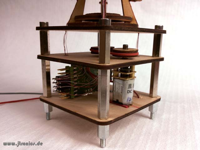

Hier sieht man mal den Einsatz der Platine in einer Weihnachtskrippe.
Live sehen die Lichter wirklcih wie echtes Feuer aus.
Leider bekommt man das mit der Kamera nicht so hin.

von Martin J. (bluematrix) Benutzerseite

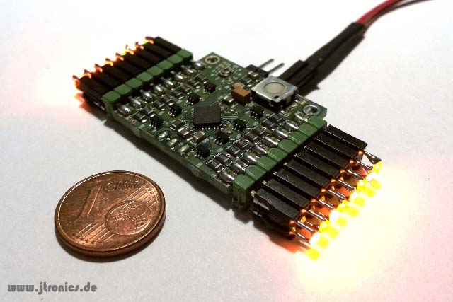

Hallo ich wollte mal ein kleines Update zu dem Modul geben...
Es geht dabei um eine neue Version der schon bewährten LED Controller
Platine zum erzeugen von LED Kerzen flackern, LED Feuer oder ähnlichem.
Anforderungen an das neue Board waren:
- eine kleinere Platine
- 16 Pins zur Ansteuerung von LEDs oder kleinen Lämpchen
- jeder Ausgang kann bis 100mA treiben
Für die Umsetzung wurde ein Atmega88 im BGA Gehäuse verwendet. Damit
auch der Benötigte Strom für kleine Modellbaulämpchen geschaltet werden
kann, wurden zusätzlich für jeden Kanal ein kleiner Digitaltransistor
verbaut.
Über die beiden Taster können verschiedene Lauflicht, Blink oder Flacker
Modi ausgewählt und deren Geschwindigkeiten eingestellt und
abgespeichert werden.

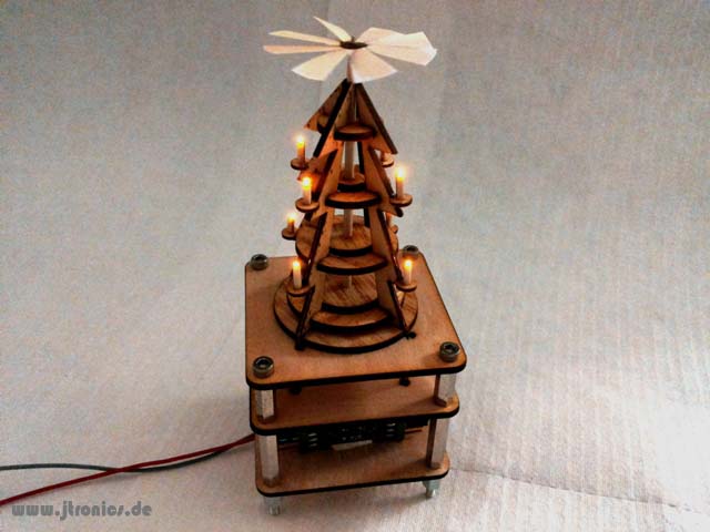

hier findet ihr noch ein Demo Video zu dem Modul und ein Beispiel einer
Weihnachtspyramide:
Modul: http://youtu.be/Sg5OPPjkLug
Pyramide: http://youtu.be/bisPpVR37wA
grüße martin
ja das sollte auch gehn.
Man kann damit alles mögliche machen.
Lagerfeuer, Sternenflackern, Kerzenlicht, Düsenantriebe, Schweißen, usw.
mit dem neuem Board kann man sogar noch wählen zwischen verschiedenen
Blinkmodi wie Polizeilicht, Feuerwehr, ... und verschiedenen
Lauflichtern für zum Beispiel eine Baustelle auf einer Modelleisenbahn
oder was auch immer
alte
Version:http://www.jtronics.de/avr-projekte/led-feuer-led-kerze.html
neue Version:http://www.jtronics.de/avr-projekte/led-control-2.html

von Tim  . (cpldcpu)
Das ist übrigens ein LQFP-Gehäuse und kein BGA (Ball Grid Array).
Letzteres hätte mich schockiert :)
