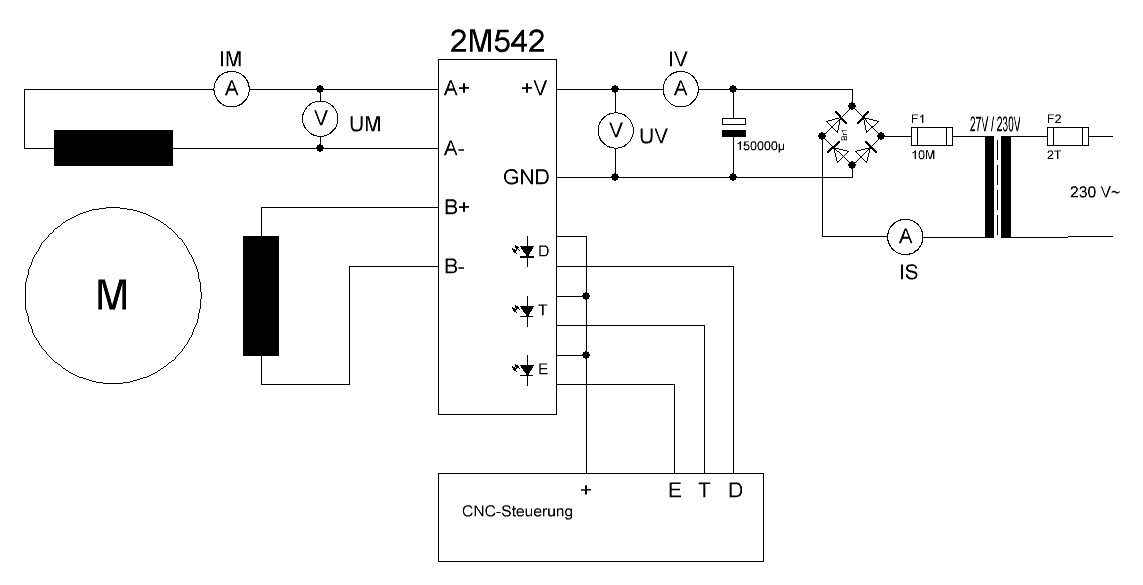

ich habe für mein CNC-Projekt ein Microstep-Driver 2M542 aus China zum
testen besorgt.
Die Zeichnung  beinhaltet den Testaufbau
IM = Spulenstrom
UM = Spulenspannung
IV = Stromaufnahme Driver
UV = Versorgungsspannung
IS = Sekundär-Strom vom Trafo
Alle Werte wurden mit einem hochwertigen True-RMS Tisch-Multimeter
gemessen !
Am Motortreiber kann man einen Spulenstrom von 1-4,2A peak einstellen.
So zu meinem Verständnis Problem:
Die Versorgungsspannung UV liegt bei ca. 37 - 40V je nach Belastung
Stelle ich am Driver einen Strom von 4,2A Peak ein kann ich am Motor
einen Spulenstrom IM von 3A(RMS) in beiden Spulen messen, was ja auch
bei einem RMS-Wert von 1,4 wunderbar passt.
dieser Strom bricht aber bei sehr hohen Drehzahlen dann doch ein.
Die Spulenspannung ist abhängig von der Drehzahl und liegt so bei
6-18V(RMS) je nach Drehzahl.
Der Strom IV und auch IS liegt je nach Drehzahl des Motor aber nur
zwischen 0,6 - 1,1 A ... wie macht der Treiber das ?
Eigentlich müssten doch die beiden Spulen des Motor einen
durchschnittlichen Strom von ca 6A ziehen.

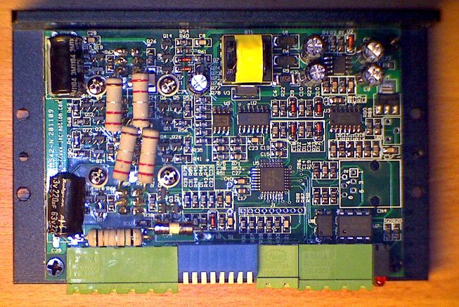

Ich habe den Driver mal auf gemacht: im Microstep-Driver ist ein kleiner
Trafo drin, beinhaltet der Treiber ein Schaltnetzteil ? oder wie
schaffen die es den Strom IV so zu reduzieren.
Gruss Ralf

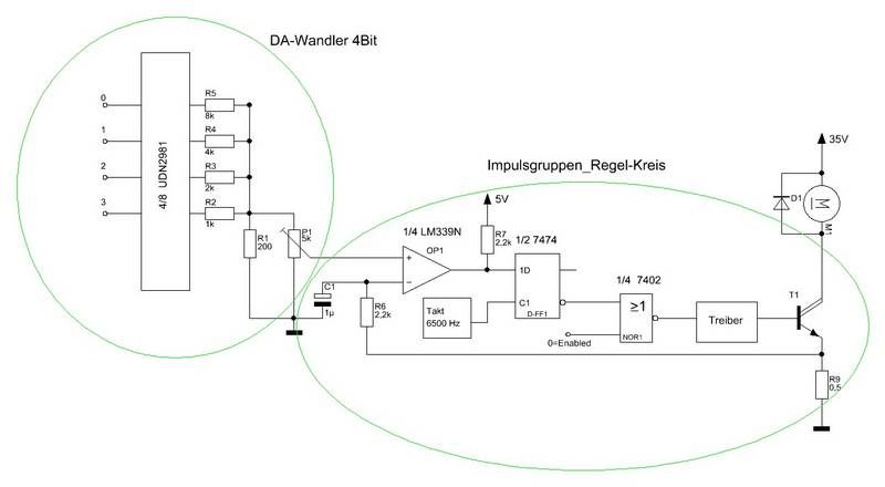

Das der Strom über die Spule (Induktivität) mit PWM geregelt wird ist
alles kein Problem.
ich habe selber schon Motortreiber gebaut ... nur bei meinen Schaltungen
(2.Bild) entsprach der Spulenstrom IM immer auch dem Versorgungsstrom
IV.
War damals für unipolare Stepper bis 1kHz ausgelegt und hat auch
hervorragend funktioniert, Motorstrom konnte in 16 Stufen über die
Software eingestellt werden.
Nur für meine neue Fräse hatte ich keine Lust was zu einwickeln, sondern
wollte was aus dem Baukasten nehmen.
Gruss Ralf

von Kein Name (Gast)
Diese Spule mit dem gelben Band - ist das ein Step-Down-Wandler?
Bei "normalen" Motortreibern entspricht VSS am Motor der
Versorgungsspannung. Hier auch? Falls VSS kleiner ist kann natürlich der
Strom größer werden - wie in Nikos Beispiel.

von MaWin (Gast)
> nur zwischen 0,6 - 1,1 A ... wie macht der Treiber das ?
Wie sollte er es sonst machen ?
120 Watt pro Spule in die kleinen Motoren stecken ?
80 Watt selbst verbraten ?
Ein Schrittmotor-Treiber mit Stromregelung per Chopper
ist ein step down Schaltnetzteil. Es regelt den Strom
durch die Motorspule, so wie ein Labornetzteil den
Strom regeln würde wenn man es auf 4.2A, 40V einstellen
würde.
Als Schaltnetzteil verbrät es nicht den überflüssigen Teil,
sondern lässt ihn erst gar nicht an den Motor.
Der Schrittmotor-step-down-Scromschaltregler braucht keine
zusätzliche Spule wie sonst die Schaltregler haben, denn
der Motor bildet schoin die Spule.
Tja, so ist das, und für über 18V RMS reichen die 36V Peak nicht
mehr.
Sicher.
Der Strom in einer Spule steigt nur langsam, weil sich die
Induktivität der Motorspule dagegen stemmt. Damit er schon
halbwegs schnell steigt, nimmt man ja schon eine höhere
Spannung, eben die 37V.
Aber rasend schnell kann er auch damit nicht steigen, das
ist das natürliche Limit des Schrittmotors, er verliert
bei steigender Drehzahl an Strom und damit an Drehmoment
und schafft es irgendwann nicht mehr, sich zu drehen.
