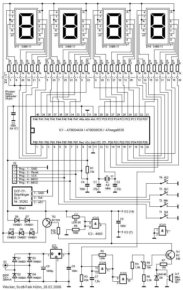

Hallo, ich habe ein kleines Problem. Ich würde gern den Wecker von Scott-Falk Hühn nachbauen, jedoch würde ich diesen gerne leicht modifizieren. Und zwar würde ich gerne 12cm große 7-Segmentanzeigen verwenden, Alarm 1 soll über den Summer laufen, Alarm 2 über den noch hinzuzufügenden Radio. Dann würde ich gerne 2 LED´s anbringen um zusehen ob Al1 / Al2 eingeschaltet ist und zu guter letzt wollte ich noch einen Radiosleeptimer ( 15/30/45 min) hinzufügen. Ich denke mal das ich für die großen 7Segemntanzeigen Treiberbausteine brauche.Muss ich auch einen anderen µC verwenden den der IC1 inder Schaltung ist voll ausgelastet. Das Alarm1 -> Summer, Alarm2 -> Radio, LEDs -> Alarm und der Sleeptimer sind ja reine Programmierarbeit, sehe ich das so richtig? Gruß technikfreak
Hallo, sind die Anzeigen für einen Wecker nicht ein wenig zu gross ? Aber mit 2 SAA1064 im statischen Betrieb machbar. Sie werden mit I2C angesteuert und du brauchst keine Vorwiderstände für die Anzeigen. Helligkeit (Strom) wird über Software eingestellt. Allerdings brauchst du 7,5V Vcc für die beiden SAA. Dafür hast du dann jede Menge Pins am Controller frei.
technikfreak schrieb: > Ich denke mal das ich für die großen 7Segemntanzeigen Treiberbausteine > brauche. Ja, schon allein wegen der höheren Spannung (7,5...10V) der Anzeigen. Gruss Harald
Lucky schrieb: > Hallo, > > sind die Anzeigen für einen Wecker nicht ein wenig zu gross ? > Aber mit 2 SAA1064 im statischen Betrieb machbar. > Sie werden mit I2C angesteuert und du brauchst keine Vorwiderstände für > die Anzeigen. Helligkeit (Strom) wird über Software eingestellt. > Allerdings brauchst du 7,5V Vcc für die beiden SAA. > Dafür hast du dann jede Menge Pins am Controller frei. Ja die Anzeige ist schon groß, Aber das ist so gewollt. Aber wieso 2 SAA1064? Ich hatte eigendlich an 4 gedacht. Gibt es auch Treiberbausteine ohne I2C. Den mit I2C hab ich mich noch nicht auseinander gesetzt Die 7,5V sind kein Problem.
> Aber wieso 2 SAA1064? Ich hatte eigendlich an 4 gedacht. Weil jeder statisch 2 Anzeigen ansteuert. > Gibt es auch Treiberbausteine ohne I2C. Den mit I2C hab ich mich noch nicht > auseinander gesetzt Dann beschäftige dich mal damit. Einfacher geht es kaum. Oder mach es mit ULN2003 oder ULN2803 als Treiber dazwischen.
Lucky schrieb: > Hallo, > > Allerdings brauchst du 7,5V Vcc für die beiden SAA. Wieso 7,5V Vcc da steht doch Vcc = 5V.
wo steht da 5V ? Da steht Min 4,5V und Max 15V. Bei deiner Anzeige steht Typ 7,4V Max 10V bei 20mA. Was denkst du wie hell wird die Anzeige bei 5V sein ?
Hey,stimmt alles so? Ist der SAA1064 richtig angeschlossen? Dringend muss den Schaltplan morgen abgeben!!

Im Schaltplan sind Fehler drin !!!
Das sind keine Hausaufgaben! Wenn ich den Schaltplan bis morgen fertig bekomme, kann ich die Platine im Geschäft ätzen lassen. Wo sind die Fehler?
2 Dioden der Gleichrichterbrücke sind falsch herum drin. Transistor T2 Emitter hängt in der Luft, ebenso die Eingänge von IC4B. MfG Paul
Fehler wurden behoben! Wie sieht es mit der Adressierung von den Treiberbausteinen aus?

> Ich denke mal das ich für die großen 7Segemntanzeigen > Treiberbausteine brauche. Da die üblichen grossanzeigen mehr als 1 LED in Reihe haben, ist das notwendig. > Reicht da nicht ein SAA1064? Nein. Die "Helligkeitsregelung" mit D6, D7, D8, D9, D10, Tr2, R8, R9, R10 und IC2/2 von Scott Falk ist allerdings ziemlicher Murks, dein Glück daß sie mit Treibern eh nicht funktioniert. > Muss ich auch einen anderen µC verwenden den der IC1 inder > Schaltung ist voll ausgelastet. Ich befürchte, das Projekt übersteigt deine Fähigkeiten, wenn du schon so fragst. Bau die Schaltun mal nach wie sie ist und ändere nur die Anzeigen, das reicht schon an Anspruch. Schliesslich steuert der uC die Ausgänge, die leuchten sollen, auf Masse, und damit nicht passend für ULN2803/UDN2981, und du möchtest LEDs betreiben die mehr als 5V brauchen, und das möglichst nicht mit 87 Transistoren. > Alarm 1 soll über den Summer laufen, Alarm 2 über den noch > hinzuzufügenden Radio. Geht ja mit einem Umschalter 2 x um der auch die Anzeigeleds steuert, bei den meisten Weckern ein Schiebeschalter. Lass das mal mit dem Sleep-Timer weg, das erspart dir die umprogrammierung. Mit (einfacher) umprogrammierung könntest du allerdings auf handelsübliche Treiber wie ULN2803 ausweichen statt Trickschaltungen (negative LED Display Versorgungsspannung wäre sonst eine gute Lösung).
MaWin schrieb: > > Die "Helligkeitsregelung" mit D6, D7, D8, D9, D10, Tr2, R8, R9, R10 und > IC2/2 von Scott Falk ist allerdings ziemlicher Murks, dein Glück daß sie > mit Treibern eh nicht funktioniert. Wieso funktioniert sie mit Treibern nicht? chris_dus schrieb: > technikfreak schrieb: >> Fehler wurden behoben! Wie sieht es mit der Adressierung von den >> Treiberbausteinen aus? > > die brauchen schon beide eine unterschiedliche Adresse wenn beide am > selben i2c Bus hängen ! > > schau mal auf Seite 9 im Datenblatt da ist beschrieben wie die Adresse > Analog an Pin 1 erzeugt werden kann > > http://atc.ugr.es/~afdiaz/fich/saa1064.pdf > > > > chris Habe die Aressierung nun hinzugefügt. Richtig so?
