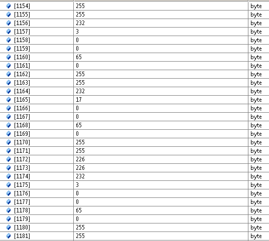

Ich programmiere auf einem Olimex Development Board MSP43F169LCD.
Die Daten übertrage ich mit UART und lese sie dann am PC über einen USB
Adapter mit c# ein.
Dann zeige ich die Daten an und jedes 1165 Bit beginnt ein Fehler.
Kurze erklärung zu den Daten.
Ich sende im Moment noch Testdaten 255,255 ist mein Trennzeichen
Danach wird 1000 übertragen(232,3)
Dann 0 (0,0;)
Als letzter Wert (65,0)
Dann kommt wieder ein Trennzeichen.
Bei diesem Fehler bekomme ich als 2. Byte eine 17 und nach dem nächsten
Trennzeichen 2 mal 226. Danach läuft alles wie gewohnt weiter.
Der Fehler tritt regelmäßig alle 1162 Byte auf.
Das Problem liegt nicht in c# ich bekomme den Fehler auch mit HTerm.
Ich kann mir nur denken das das Problem bei der UART liegt, die ist
folgendermaßen konfiguriert:
ME2 |= UTXE1;                       // Enable USART1 TXD
U1CTL |= CHAR;                          // 8-bit character
U1TCTL |= SSEL1;                        // UCLK = SMCLK
U1BR0 = 0x45;                           // UBR = 8M/115,2kBd = 69,44444
U1BR1 = 0x00;                           //
                                 // UMCTL = 0,44444*8 = 3,55552 --> 4
ones to be placed in UMCTL
                    // corrected baud rate = 8M/((4*70+4*69)/8) =
115107,9137 Baud
                    // Baud rate error =
((115107,9137-115200)/115200)*100% = -0,08%
U1MCTL = 0xAA;               // Modulation 0b10101010
U1CTL &= ~SWRST;                        // Initialize USART state
machine
Sieht jemand meien Fehler? Oder weiss wie ich herausfinden könnte woher
er kommt? Ich steh gerade echt an...

Zu Beginn:Ja der unterschied zwischen bit und byte ist mir klar.
Bei den Werten handelt es sich um mein "Übertragungsprotokoll"
Jeder 16 Bit Wert wird auf 2 8 Bit Werte aufgeteilt.
        0000 0011 1110 1000
&  0000 0000 1111 1111
  0000 0000 1110 1000
In Dezimalzahlen erhält man hier das Ergebnis 232.
Glaub es is klar was ich mein...
Das Semlikon sollte ein Zwinkerndes Smiley sein, weil ich die Werte auch
für 0 hingeschrieben hab... Is wohl nicht so gut gekommen der Witz
"zwinker".
Also kommen ich folgendermaßen auf die Werte:
  unsigned short test1=1000;
  unsigned short test2=0;
  unsigned short test3=65;
  trans[0]=test1 & 0xFF;
  trans[1]=test1 >>8 & 0xFF;
  trans[2]=test2 & 0xFF;
  trans[3]=test2 >>8 & 0xFF;
  trans[4]=test3 & 0xFF;
  trans[5]=test3 >>8 & 0xFF;
Die Sendefunktion besteht aus
  while (!(IFG2 & UTXIFG1));           // warten, bis USART1 TX-buffer
sendebereit
  TXBUF1 = s;
Das ganze wird aus einem Interupt aufgerufen

von mspmarkus (Gast)
Ok noch ein Versuch.
Ja meine Werte wiederholen sich.
Alles funktioniert nach 1165 Byte beginnt ein Fehler. Der Fehler ist
oben in der angehängten Grafik ersichtlich. Er liegt nicht in der
Übertragung der Daten. Zumindest nicht in den tatsächlichen
Übertragungsbefehlen. Die funktionieren.
Der Fehler wiederholt sich jedoch in regelmäßigen Abständen.
Meine Frage ist: Was könnte der Grund sein, dass sich nach einer relativ
großen Anzahl an geglückten Übertragungen auf einmal ein Fehler
einschleicht? Und hat jemand Lösungsvorschläge dazu?
Das einzige was mir einfällt ist, dass es an der UART liegt.
Nach dem Fehler auf der Graphik läuft alles wieder rund bis zum
nächsten. Nur diese 2 Byte sind falsch!

von Sascha W. (sascha-w)
sendest du deine Testdaten ohne Unterbrechung?
Wenn ja, dann könnte die Baudratenabweichung von ca. 0,6% dazu führen,
das nach einer größeren Anzahl von Bytes ein Bitfehler auftritt.
Nimm mal eine kleinere Baudrate, die sich evl. mit weniger Fehler
realisieren lässt, oder mache nach der Übertragung eines Datensatzes
eine Pause.
