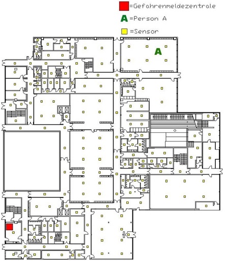

zurück zum Thema:
Im Anhang findet ihr ein Bild aus dem Kolloquium, das ich zu diesem
Thema gehalten habe. Eventuell kann man sich hier die Dimension des
Ganzen besser vorstellen. Als "Sensor" sind hier Brandmeldesensoren zu
verstehen, welche z.B. gewartet werden sollen. Zu Wartungszwecken müssen
diese in einen Revisionsmodus geschaltet werden, um einerseits den
Sensor prüfen zu können und andererseits die übergesetzte Stelle
(Feuerwehr, Sicherheitsdienst) nicht mit unnötigen Prüfalarmen zu
belasten. Im Regelfall, müsste man jedesmal zwischen Sensor und Anlage
pendeln.
Da die Regel meist nicht der Fall ist, werden zu Wartungszwecken ganze
Gebäudetrakte in "Revision", d.h. "Nichtüberwachung", geschaltet. Dies
ist zwar statthaft, jedoch ein hoher Risikofaktor.

Die Sensoren sind doch alle verkabelt?
Ist es irgendwie möglich diese zu nutzen?
Vielleicht könnte man ja versuchen auf einer Ader die an jedem Sensor
anliegt (Masse oder Versorgungsspannung) die Daten aufzumodulieren.
D.h. an der BMZ steht die Sendeelektronik. Sie nutzt quasi die
Masseleitung der Sensoren als Antenne. An dem jeweiligem Sensor vorort
wird dann der Antennenanschluss des Decoders ebenfals mit dieser Ader
verbunden.
Soll die Kommunikation eigentlich bidirectional arbeiten? Oder willst du
nur wissen ob die BMZ erkannt das der Sensor auslöst.
OP
> verbunden.
Das ist ein interessanter Vorschlag. Die Sensoren sind einerseits über
eine 2-Adrige Datenbusleitung in einem Loop miteinander verbunden.
Dieser ist unantastbar. Zusätzlich sind noch 2 Adern für eine externe
Spannungsversorgung und ein Schirmdraht vorhanden. Diese werden nicht
immer genutzt, jedoch immer parallel in einem Loop durchverdrahtet. Man
verwendet diese z.B. bei Steuerbausteinen, welche eine externe
Spannungsversorgung benötigen. Ich bin mir nicht sicher ob man einen
dieser Drähte als Antenne benutzen kann. Das werde ich einmal
untersuchen.
Ein großer Vorteil deines Vorschlages ist natürlich, dass durch die
Gesamtabdeckung des Gebäudes mit Sensoren, ein (geschätzt) maximaler
Abstand von 10 Metern zwischen Antenne und Empfänger bestehen würde.
Es sollte bidirektional sein. Wie gesagt, der Techniker beginnt seine
Arbeit durch einstecken des Tools in die BMZ und soll dann vor Ort das
Steuersignal zur Prüfung des Sensors abschicken. Danach soll er ein OK
zur Prüfung des Sensors erhalten usw. Der Nachteil deines Vorschlags
ist, dass man böswillig in die Funktionsweise einer Brandmeldeanlage
eingreifen könnte und das will (muss) ich unbedingt vermeiden. Hier wäre
dann die Verschlüsselung wieder ein Thema, mit der ich mich in dieser
Arbeit eher weniger beschäftigen wollte.
Ich werde auf alle Fälle in unserer Entwicklung nachfragen, ob so ein
Eingriff die Funktion der Anlage beeinträchtigen könnte und ob es
grundsätzlich möglich wäre, einen der Drähte der Versorgungsspannung als
Antenne zu verwenden. Das wär hinsichtlich der Reichweite schon eine
feine Sache.
