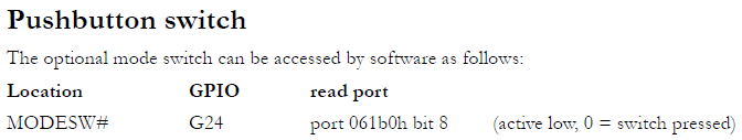

Das ist ein Alix 3d3 Board auf dem momentan Windows läuft. Ich möchte an
dem Pin z.B. eine Taste anschließen und unter Windows abfragen. Unter
Linux wär das recht einfach. Aber es ist hier nur Windows verfügbar.

Die Port Adresse vom Alix sieht ganz anders aus als bei den Inpout32.dll
Beispielen. Sind bei Hex Werte, aber Standart ist doch die Schreibweise:
0x378H. Werde es mal probieren aber ich bezweifel es jetzt schon. Auf
dem Alix läuft Windows XP Embedded.

Nein, die hexadezimale Standar_d_schreibweise in Sprachen mit C-artiger
Syntax ist 0x378. Ohne "H".
Das "061b0h" aus Deinem Beispiel ist irritierend, weil es mit 0 anfängt
(was in Sprachen mit C-artiger Syntax eine oktale Notation
impliziert), aber eindeutig hexadezimal zu sein scheint, wohingegen eine
fünfstellige hexadezimale I/O-Adresse erst recht unerwartet ist.
Versuch's mal mit
0x61b0
Übrigens hat der Standard nichts mit der Art des Stehens zu tun.
[Nachtrag]
Wenn man das Alix-Manual genauer durchliest, fällt hier ein Problem ins
Auge:
The CS5536 GPIO ports are programmed by 32 bit atomic writes. This
avoids the need for read / modify / write operations and the locking
issues they entail. For example, to turn off LED1 (high), write
0000’0040h to port 06100h. To turn on LED1 (low), write 0040’0000h.
Multiple port bits can be changed at the same time. Again, your code
must use 32 bit I/O access ! With the current Award BIOS, additional
port initialisation will be required.
Du musst also einerseits zwingend 32-Bit-I/O-Operationen durchführen,
und andererseits additional port initialisation betreiben, wie auch
immer die aussehen mag.
Ein paar DOS-Assemblerbeispiele gibt es hier:
 www.pcengines.ch/file/alixllc.zip
Du wirst "nur" herausfinden müssen, wie das in die von Dir gewünschte
Programmiersprache zu übertragen ist -- und ob die inpout32.dll die
erforderlichen 32-Bit-I/O-Zugriffe unterstützt.
