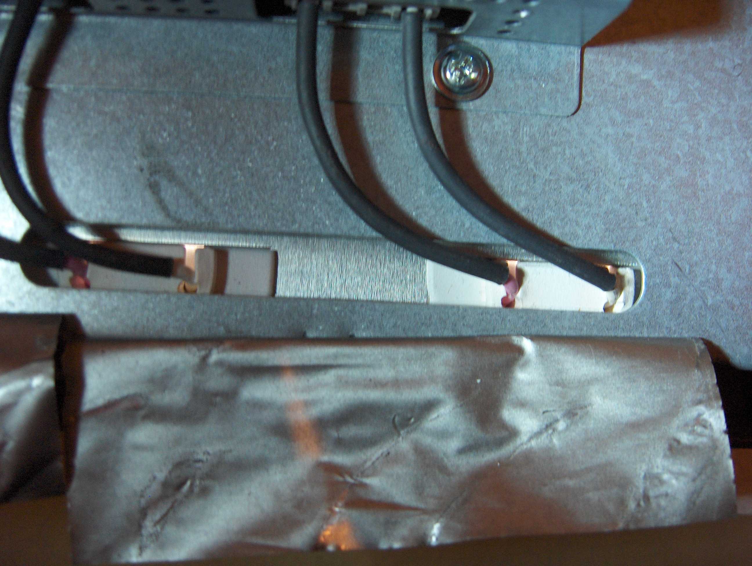

OP #2456285
Staub oder sonstige Verschmutzung ist ausgeschlossen, hatte vor einem
Monat den Monitor komplett zerlegt und gründlich gereinigt.
Windungsschluss an einem Invertertrafo wäre möglich, aber müsste dann
nicht ein Bereich auf dem Bildschirm dunkler sein oder gar flackern?
Das mit den Hochspannungskabeln zu den Röhren (ich denke das ist, was du
mit "dicken Kabeln" meinst) werde ich mal überprüfen. Ich glaube mich zu
erinnern dass das Abschirmblech relativ stramm saß. Könnte sein, dass da
eine Scharfe Kante sowas verursacht hat.
Werde das ding jetzt wieder aufmachen - ganz schönes Gefummel denn das
Gehäuse ist NUR mit Clips zusammengehalten.
OP #2456332
Alexander Schmidt schrieb:
> Wenn du sie schon ausgelötet hattest, warum dann nicht gleich durch neue
> ersetzten?
Weil ich keine mechanisch passenden Typen hier auf Lager hatte und nicht
unnötig viel in den Monitor investieren, denn:
> Die Röhre kann auch am Ende ihrer Lebensdauer sein
Aber ich habe das Teil jetzt auseinander gebaut und das
Aluminiumklebeband über den Kabeln zu den Röhren zurückgeschlagen. Dort
direkt am Panel sitzen diese Kabel un so einer Art geschlitztem
Silikonblock der am Ende ein Loch hat woe sie dan hinrutschen - genau
gegen das Chassis!
Frage: reicht da jetzt die Kanten mit Kaptonfolie zu Umkleben oder muss
die grobe Feile ran (und alles demontiert werden)?
OP #2456363
Ja, und das meine ich, der Schrumpfschlauch reicht nicht bis dorthin wo
die Isolation mit dem Chassis in Berührung kommt.
Werde jetzt mal alle 8 Kabeldurchführungen für die Röhren mit meiner
guten KOptAn-Folie (Kapton von den Chinesen) verarzten. Denn ich habe
testweise alle Kabel in Ihre Ursprungslage geschoben und da kam das
Problem wieder.
