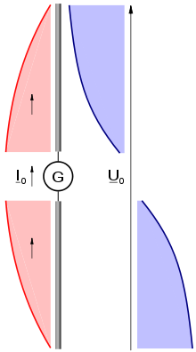

Mit Monopol (Einpol) hat das nun wirklich nicht viel zu tun. Guck dir
mal die Stromverteilung/Spannungsverteilung auf dem Strahler an. So ein,
im englischen als "Monopole-Antenna" bezeichnetes Gebilde braucht die
Erde als Gegengewicht, an der das Feld gespiegelt wird (Elektrodynamik,
1. Semester).

Die eingespeiste Leistung wird nicht in den gesamten Raum sondern nur in
den oberen Halbraum abgestrahlt. Von dem spiegelsymmetrischen Diagramm
des Halbwellendipols wird eine Hälfte "nicht versorgt". Dadurch geht bei
gleicher Speiseleistung die doppelte Leistung in die obere Hälfte,
wodurch die dort erzeugten Strahlungsleistungsdichten doppelt so hoch
sind.
Kurz: Die 3 dB zusätzlicher Gewinn kommen daher, dass mit der gegebenen
Leistung nur das halbe Volumen versorgt wird.
