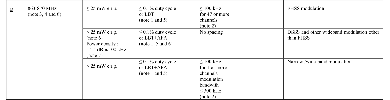

ich definiere gerade die Frequenzbereiche für eine Sende- /
Empfangseinheit, die Daten niedriger Baudrate (9600 baud – 19200 baud)
über einen 25 – 50 kHz breiten Kanal übertragen soll. Bisher bin ich
immer davon ausgegangen, dass mir nur der Frequenzbereich 868 – 870 MHz
zur Verfügung  steht.
Nachdem ich mir die EN 300 220-1, Vfg. 40/2010, Vfg. 91/2005, Vfg.
68/2003, Vfg. 39/2009 und andere Dokumente angesehen habe, fehlen mir
noch ein paar Informationen über den Frequenzbereich 863 – 870 MHz.
Meine Recherchen haben folgendes ergeben:

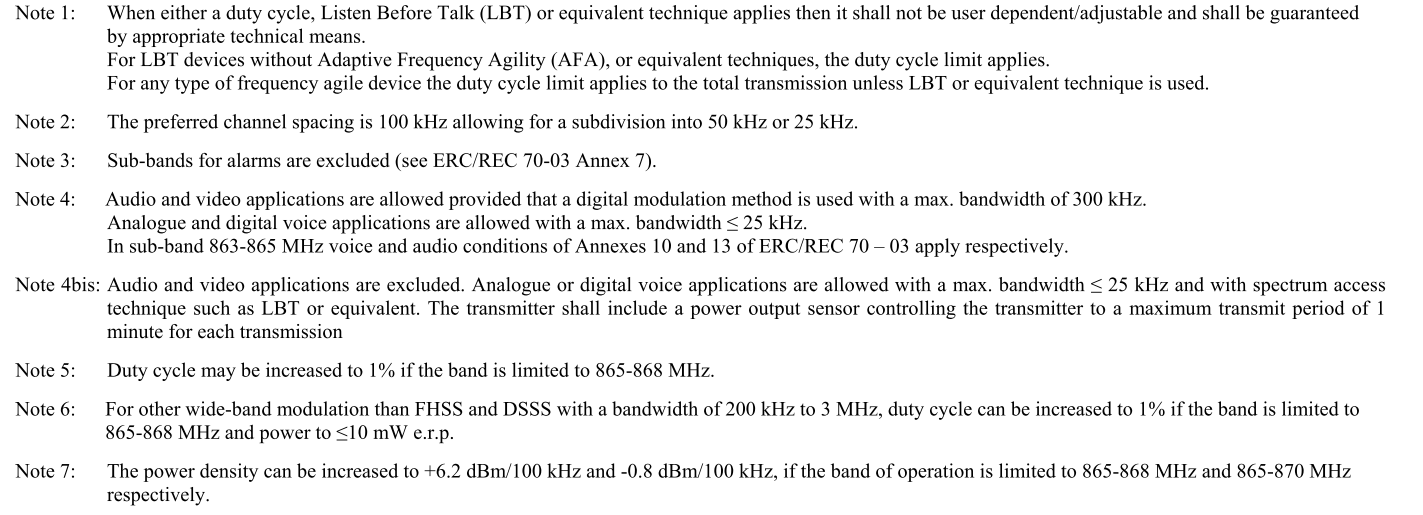

1. Lt. der EN 300 220-1 darf im gesamten Frequenzbereich 863 – 870 MHz
mit 25 mW gesendet werden, wenn 0,1% DC oder LBT+AFA angewendet wird.
Die REC 70-03 bestätigt dies (auch FHSS und DSSS).
2. Zusätzlich finde ich in der Vfg. 68/2003 (gültig bis Ende 2013), dass
der Bereich 863 – 865 MHz für (analoge) drahtlose Mikrofone bis 10 mW
verwendet werden darf, ohne Einschränkung des DC. Vfg. 68/2003 weist
darauf hin, dass der Bereich 863 – 865 MHz auch von anderen Anwendungen
genutzt werden darf.
3. Die Vfg. 40/2010 definiert im Frequenzbereich 863 – 865 MHz eine ERP
von 25 mW bei einem DC von 0,1% für SRDs und erlaubt analoge
Sprachübertragung. Im Bereich 865 – 868 MHz sieht es ähnlich aus, aber
mit 1% DC.
4. Die Vfg. 39/2009 spricht im Frequenzbereich 868 – 870 MHz nur von LBT
und erlaubt dann das Senden ohne DC.
Ich bin mir nicht sicher, ob ich etwas übersehen habe, vielleicht fehlen
mir aber noch Unterlagen und habe die folgenden Fragen:
1. Mal das Wichtigste vorweg. Macht es überhaupt Sinn über die Nutzung
des Bereichs 863 – 868 MHz nachzudenken?
2. Die EN 300 220-1 sieht LBT+AFA vor. Ich habe gelesen (Quelle?), dass
in der BRD LBT alleine ausreicht und dass AFA (max. 100s TX-ON / 200 kHz
Band) bei implementiertem LBT nicht erforderlich ist. Ist das korrekt?
Wie gesagt, ich kann diese Quelle nicht mehr finden und vermutlich wurde
mittlerweile die EN 300 220-1 bereits umgesetzt und AFA ist zwingend.
3. Widersprechen sich die Vfg. 68/2003 und die Vfg. 40/2010 bezgl. ERP?
In der einen werden 10 mW in der anderen 25 mW angegeben.
4. Wurde die Vfg. 39/2009 durch die Vfg. 40/2010 aufgehoben? Die Vfg.
40/2010 sagt:
„Es sind Frequenzzugangs- und Störungsminderungstechniken einzusetzen,
deren    Leistung  mindestens     den     Techniken entspricht,  die  in
den  gemäß Richtlinie  1999/5/EG  bzw.  des Gesetzes    über
Funkanlagen und     Telekommunikationsendeinrichtungen   (FTEG)
verabschiedeten harmonisierten Normen  vorgesehen  sind.“
Geht dies über pures LBT hinaus?
Das ist leider ein trockener Stoff, aber ich hab hier im Forum schon
Beiträge von einigen Spezialisten gelesen, die diese Fragen vielleicht
aus dem Stehgreif beantworten können. Ich bin jedenfalls für jede
Antwort dankbar.

Das sehe ich auch so. Wenn ich das richtig entnommen habe, dann erlaubt
es die AFA 100s/h auf einer Bandbreite von 200 kHz zu senden. Das
bedeutet 35 Kanäle verteilt auf 7 MHz Bandbreite (und damit 3500 s/h
Zugriff auf einen Kanal im Frequenzband).
Mit dem in der EN definierten FHSS sieht es wohl ählich aus wie das was
die FCC im 900 MHz Bereich mit 50 Kanälen vorsieht (ohne die FCC jetzt
genauer zu kennen). Das fällt für meine Anwendung flach, denn dann wäre
die Präambel länger als die Nutzdaten.
LBT+AFA würde es meiner Meinung nach aber z.B. zulassen, auf n Kanälen
mit einem Kanalabstand von >= 200kHz im Frequenzbereich 863 - 870 MHz
(ex. Alarm) für n * 100s zu senden (siehe EN 9.2.5.2.3). Für meine
Anwendung würde ich n = 4 setzen. Ich kann der EN nicht entnehmen, dass
FHSS (mit >= 58 bzw >= 47 Kanälen; Table 6) zwingend vorgeschrieben
wäre. 400s / h bei 200kHz Bandbreite wären für meine Anwendung absolut
ausreichend. Unterm Strich wären das mehr als 10% DC.
Wie ist Deine Einschätzung zu meiner Kanaleinteilung?

Lass es mich noch mal zusammenfassen:
1. Die REC 70-03 beschreibt neben FHSS und DSSS eben auch "narrowband
modulation". Ebenfalls mit LBT+AFA ohne DC (siehe Bilder im Anhang). Die
Tabelle nennt in der ersten Zeile "FHSS modulation" aber nur mit LBT
fällt der DC weg. AFA muss hier nicht genannt werden, da FHSS bereits
eine AFA ist. Allerdings ist eben diese "narrowband modulation" mit
LBT+AFA genant. Hier macht AFA ja auch Sinn. Das wäre m. M. nach
eindeutig. Aber ist nur eine REC. Die EN definiert die "wideband
modulation", geht aber nicht besonders auf die "narrowband modulation"
ein.
