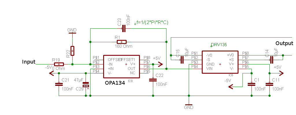

wie kann ich in dieser Schaltung den Vss (Spitze-Spitze-Wert) des
Ausgangssignals (nach dem DRV135), welcher im Moment ca. 6V beträgt auf
2V verkleinern?
Das Inputsignal (linke Seite) besitzt eine Frequenz von ca. 1.4kHz und
aufgrund des aktiven Tiefpassfilters eine Signalhöhe von 2V [zwischen 0V
und 2V]. Ohne dem Tiefpassfilter (R1 und C23) besitzt das Signal eine
Signalamplitude von 5V [zwischen 0V und 5V].

die 160 Ohm hab ich für den Tiefpass gewählt, damit ich eine
Grenzfrequenz von 10kHz erhalte. R22 ist nicht installiert.
R19 hab ich bis jetzt nur als mögliche Option eingefügt. Muss ich R19
erhöhen, damit die negative Spannung nach dem Opa134 kleiner wird?
Aber 160R ist viel zu niederohmig! Nimm doch 15k und 1n.

>dumme Frage: welchen Unterschied macht das genau (außer das der Strom
>über dem Widerstand kleiner wird)?
Der OPamp kann nur 600R Lasten treiben. 160R ist also viel zu
niederohmig.

>Das Inputsignal ist ein Taktsignal (SMPTE) (zwischen 0V und 5V), welches
>diff. symmetrisch übertragen werden soll.
Und wie speist du das Signal in den Eingang von IC9 ein.

R1 = 680Ohm und R19=3k3 -> dann müsste ich am Ausgang vom OPA134 0V oder
-1V haben.
Das sollte dann so gehen. Kann der Opa134 Schaden nehmen, wenn die Last
zu niederohmig ist oder ist dann das Signal einfach nur unsauber?
>-1V haben.
Ja genau.
>Kann der Opa134 Schaden nehmen, wenn die Last zu niederohmig ist oder
Das Signal wird dann verzerrt.
