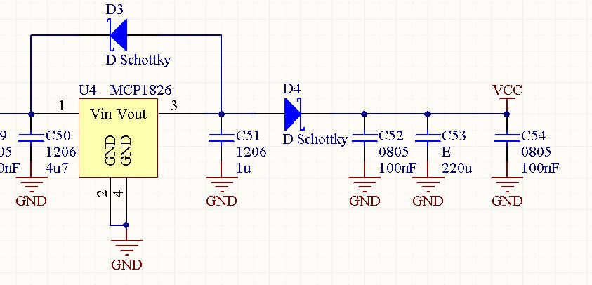

wie sichere ich einen LDO vor Überspannung am Ausgang richtig? Die
Schaltung ist im Anhang. Welche der beiden Dioden ist notwendig wenn VCC
größer sein kann als Vin? Beide gleichzeitig macht ja keinen Sinn. Ist
D3 oder D4 besser geeignet um die Schaltung zu schützen? Den
Spannungsabfall von 200mV, den D4 verursacht kann die Schaltung an VCC
verkraften. Also auf Voltage Drop braucht ihr keine Rücksicht zu nehmen.

Ich würde D3 nehmen, D4 ändert zu stark die (kleine) Ausgangsspannung.
Ich kenne jetzt nicht den Rest der Schaltung, aber evtl. hilft auch ein
Transil im Eingang des LDO um die Eingangsspannung an sich zu begrenzen.
Gast #2457936
D3! Das ist auch eine nicht-unübliche Beschaltung über einem LDO. Aber
guck mal ins Datenblatt, wie der intern aufgebaut ist - wenn er mit
einem FET arbeitet, dann hast du die Body-Diode automatisch mit drin.
Die reicht in der Regel. Du kannst evtl. noch eine Diode an den Ausgang
gegen GND klemmen - in Sperrrichtung natürlich, falls du induktive
Lasten am Ausgang hast.

> Die Überspannung kommt daher, dass man die Schaltung mit einem Netzteil,
> das vor dem LDO sitzt oder über USB betreiben kann. VCC ist also 5V.
Das würde ich dann nicht "Überspannung" nennen, es ist ein normaler
Betriebszustand. Also Betrieb einer Schaltung mit mehreren Versorgungen.
Einfach die Spannung vom USB an den Eingang vom Regler.
MfG Klaus

@Klaus: Muss ich dann nicht irgendwie meine USB Spannungsquelle im PC
vor der Spannungsüberhöhung vom Netzteil schützen? Ich will ja nicht
meinen USB Port im PC kaputt machen. Ich weiß ja nicht, ob die
standardmäßig geschützt sind gegen sowas !?
Ja, der USB Anschluß darf nicht rückwärts gespeist werden.
Aber, bevor du technische Lösungen überlegst, analysiere erst mal dein
Problem. Deine Informationen sind zwar dünn, ich versuches aber mal.
Dein Gerät soll sowohl über einen PC (USB Anschluß) oder über ein
Netzteil gespeist werden. In einem solchen Fall bräuchte man nur einen
USB Anschluß am Gerät. Da wird entweder der PC oder ein USB Lader als
Netzteil angeschlossen. Da mechanisch nur eines davon geht, ist eine
elektronische Lösung unnötig.
Mein Ansatz mag jetzt falsch sein, aber in dieser Richtung würde ich
überlegen.
MfG Klaus

@Karl: Ja das ist schon richtig. Aber die Frage ist bei meiner Schaltung
leider, dass ich nicht genau abschätzen kann, wieviel Strom die
Schaltung zieht. Ich liege mit den Durchschnittswerten aus den
Datenblättern ungefähr bei 495mA. Deswegen kann es sein, wenn ich
Bauteile erwische die aus der Reihe tanzen, dass ich zu viel Strom
ziehe. Worst Case wäre bei mir 550mA. Deswegen möchte ich einplanen, die
Schaltung über ein Netzteil betreiben zu können und USB einzusetzen und
das gleichzeitig.
