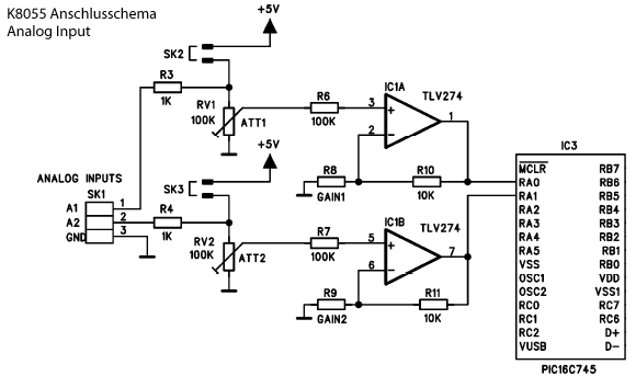

Ich habe hier ein K8055 board (mit AD-Wandler) und möchte über den
Analog-Eingang mit hilfe des LM335z die Temperatur messen...
...das Klappt auch, bis auf das Problem, dass ich Spannungsschwankungen
um 0.02V habe, was leider eine Auswirkung auf die angezeigte Temperatur
hatt (etwa 2° Celsius)
Hier der Aufbau:
+5V ======[ 1k ]=== (100uf) ===[ 1K ]====/===== (+) LM 335 (-) ==== GND
                      GND               ADC            -
(ADJ ist nicht angeschlossen)
Ohne den 100uf Kondensator treten die Spannungsschwankungen um
Millisekunden-Takt ein.
Berechnet wir die Temperatur mit folgender Formel:
 x/51*100-273.15
(x = AdWert / 51 = Spannung * 100 = Kelvin -273.15 = Grad Celsius)
ich hoffe da, kann mir jemand helfen...!

von MaWin (Gast)
Der LM335 liefert eine absolute Spannung (in Abhängigkeit von der
Temperatur) und dein PIC16C645 misst die verstärkte Spannung relativ zu
seiner Versorgungsspannung.
Die ist leider weder stabil noch genau.
Er hat einen AREF Eingang RA3, der auf dem Vellemann-Board aber nicht
bestückt ist.
Schliess an SK6 eine Spannungsreferenz an, z.B. LM385-2.5 und verringere
R33 auf 22k.
Ich hoffe, du hast den PIC auch richtig programmiert, vor allem die
Wandlung in SLEEP durchgeführt wie es im Datenblatt beschrieben wird.
Dann sollte die 8 bit Auflösung kein Problem mehr sein.
Der OpAmp auf dem Vellemann-Brett ist allerdings recht blöd verdrahtet,
er erlaubt keinen Offset, und erst wird gedämpft, dann verstärkt, das
macht natürlich die ganze Genauigkeit kaputt. Trotzdem brauchst du den
TLV274 um die Spannung des LM335 auf einen nützlichen Bereich
auszudehnen. Bau lieber die Schaltung so um daß R3, RV3 und R8 entfallen
und R8 ncht an Masse geht, sondern an einer aus der Referenzspannung an
RA3 abgeleiteten Spannung hängt
RA3 --|+\ TLV274
          100kPoti--|+\
            |       |  >--+--R8-- ...
           GND    +-|-/   |
und ersetze R10 gegen ein 100k Poti (in der Annahme daß R8 10k hat)
Parallel zum LM335 könntest du übrigens noch eienn 100nF
Keramikkondensator hängen, ebenso parallel zum LM385.

Leider werde ich aus der Schaltung und den definitionen für RA3 und RV3
nicht schlau... habe hier nur R3, RV1 und RV2
von MaWin (Gast)
> RA3 und RV3 nicht schlau... habe hier nur R3, RV1 und RV2
Ich kann an dem von dir selber geposteten Schaltplan deutlich RA3 und R8
sehen.
> sehen.
Oh Sorry, verstehe schon... (A1 an R3 = RA3)
Dann versuche ich es mal am WE in die Tat umzusetzen... Danke für die
Hilfe!
von Casiopaier (Gast)
Gut... Nochmal Sorry, RA3 ist ja am PIC

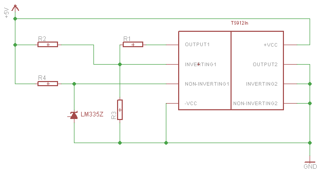

von Rafael (Gast)
ich setzt meine Frage mal hier rein.
Meine Schaltung erfüllt den Zweck, dass die Spannung des
Temperatursensors auf ein Spannungsniveau von 0-5V umgewandelt wird:
25°C <->0V 100°C<->5V
Was aber passiert ist, dass der R4 (mit 8k2) dimensoniert seinen
Widerstandswert ändert, sobald er mit dem LM335Z in Reihe geschaltet
ist, bis 7k. Wie kann das sein? Wie kann ein Widerstand seinen FESTEN
Widerstandswert verändern. Und das bei Zimmertemperatur.
