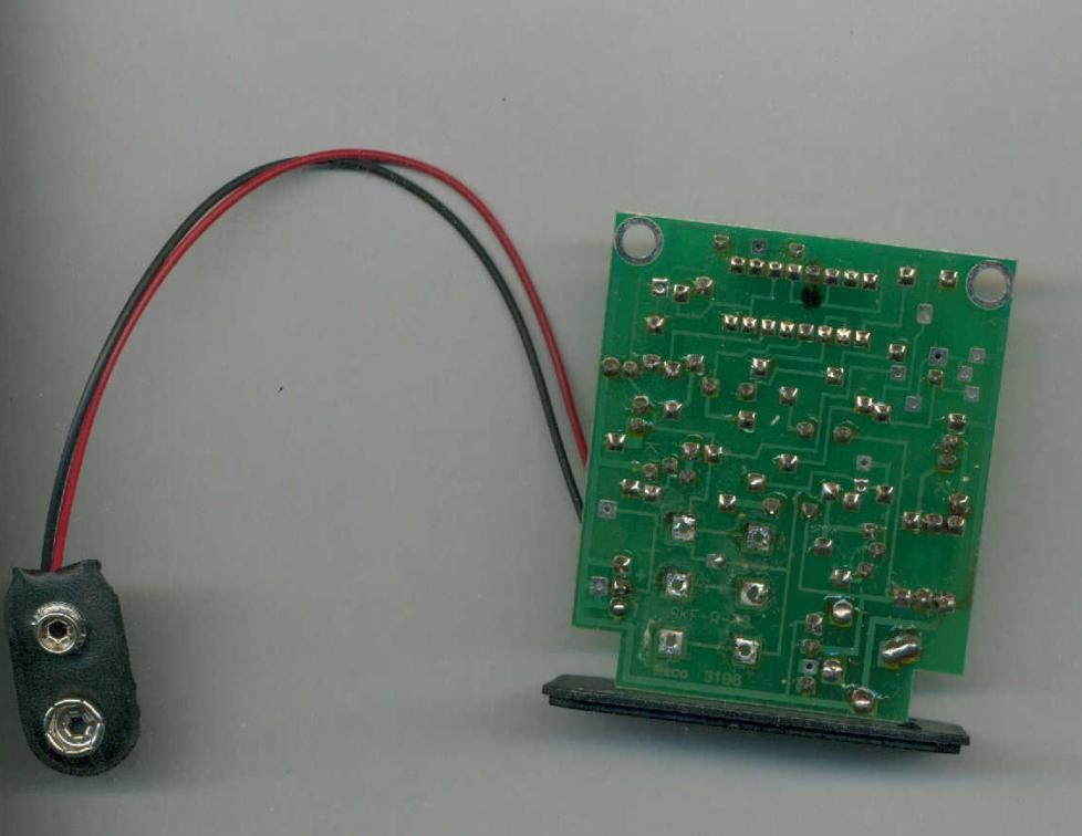

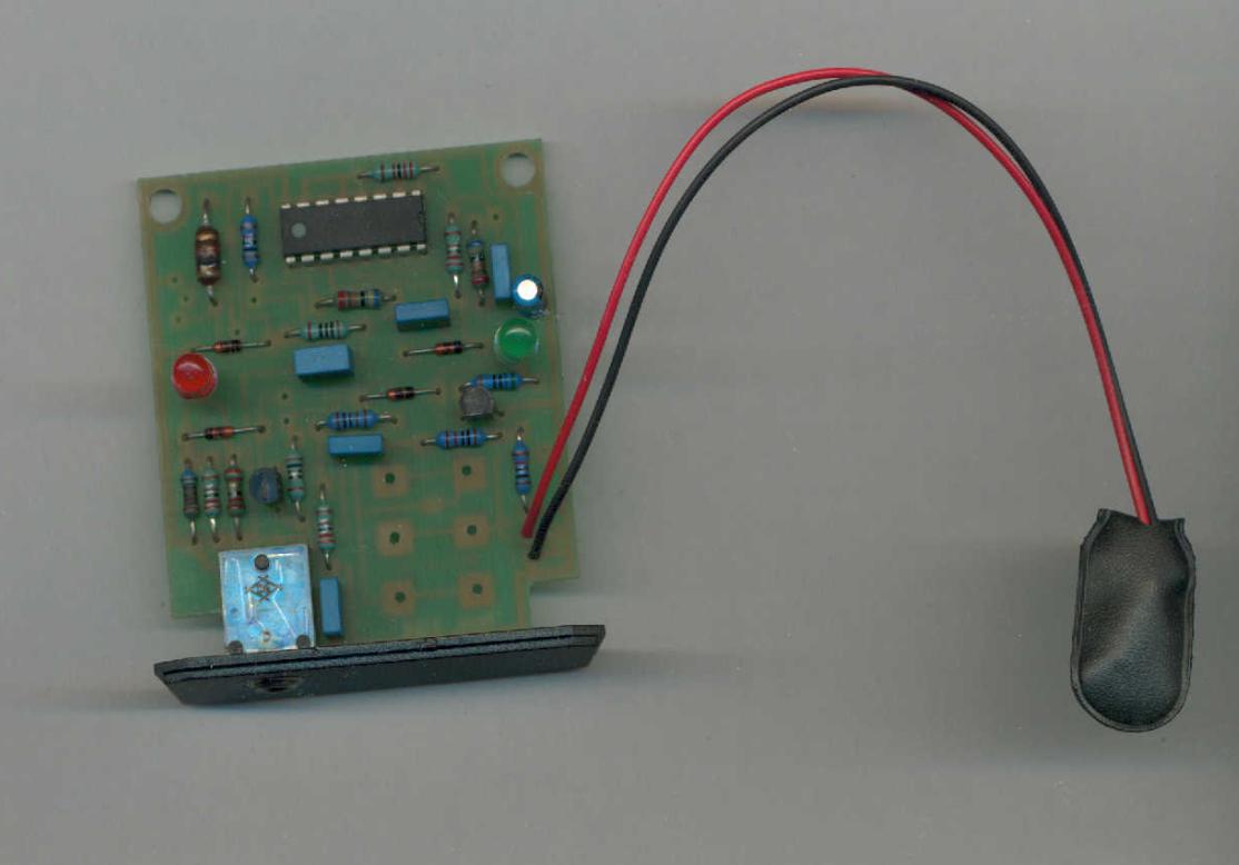

von Sven F. (doncarlos)
Die Teile die wirklich gut sein sollen, wenn man Leuten ihrer Meinung
trauen darf, kommen von Rose und heißen PTS93i oder nur PTS93-09
/www.rose-netztechnik.de/de/produkte/Pruefgeraete/index.php
oder von Kurth Electronic
www.kurthelectronic.de/pruef-und-messgeraete/kabel-und-adernsuchgeraete.
html
kosten eine schöne Stange Geld, und zu meinem ersten Kurth-Gerät kann
ich nur sagen, es hat genau die Garantiezeit ausgehalten, danach war
Essig mit Signalgeben!
Mit einem PIC drin kann man das Ding nicht mal selber reparieren und
deshalb kommt mir so teures Spielzeug auch nicht mehr in meine
Werkzeugkiste.
Der Signalgeber von Rose den ich mir als defekt über die Bucht geordert
habe ist auch sowas von hinterlistig konstruiert, daß man ja nicht ohne
riesen Aufwand das Dingens mal eben schnell zerlegen und dazu noch
reparieren kann.
Alles Firmenpolitik, ja nicht von den Freaks auf die Finger schauen
lassen.
Die Chinesen würden sich diese Mühe wahrscheinlich gar nicht machen
wollen.
Wenn mir allerdings mal jemand einen Link oder den Schaltplan zu diskret
aufgebauten ordentlichen Teilen etwa von BEHA oder Rose mitteilen kann,
wäre man schon etwas dankbar.
Als Alternative gibt es etwas Brauchbares von wieder ELV , den
Leitungssucher LS 100
www.elv.de/Leitungs-Suchgerauml;t-LS-100,-Komplettbausatz/x.aspx/cid_74/
detail_10/detail2_5992/flv_/bereich_/marke_
@ Alex , sag mal wie faul bist du eigentlich?
gib einfach bei Google oder sonstwem das Suchwort ein, und du erhältst
dazu einmal den komplett fertig aufgebauten LS100, und dann noch einmal
den als Bausatz mit Plan (Stromlaufplan)!
Den Kabeltracker habe ich nicht und kenn ich auch nicht, nur der LS 100
ist eigentlich viel mehr als das Billigteil, denn der kann auch
Widerstände auf der Leitung "messen" prüfen und anzeigen, allerdings ist
bei meinem der Empfänger schon jenseits, den hatte ich wohl mal zu weit
aufgedreht, jetzt sagt er kein Ton mehr.
Zu deinem Angebot mit Paltinenfertigung ? würde ich bei Gelegenheit
darauf zurück kommen.
Du mußt schon eine U-Festigkeit von mindestens 120V haben, weil ISDN
oder PCMer so hoch liegen, einfacher und sicherer wird es allerdings mit
Freischalten, die Ruf-U~ liegt auch bei etwas über 100V unbelastet !
Der LS 100 ist in einer Std. zusammengelötet, das Teil reicht eigentlich
für den Hausgebrauch ohne Netzspannung,
zu deiner Frage bzgl. Netz-U, kommst du selber nicht drauf? Die sind für
Grob-Elektiker ohne Hirn und Verstand konstruiert, da kosten die auch
etwas mehr von deiner Kohle,
Früher sagten unsere Ausbilder an der U-Schule auch immer dazu
"Soldatensicher" konstruiert ,
da werden nur ein paar U-feste C´s in Reihe zum Signalweg drinnen
