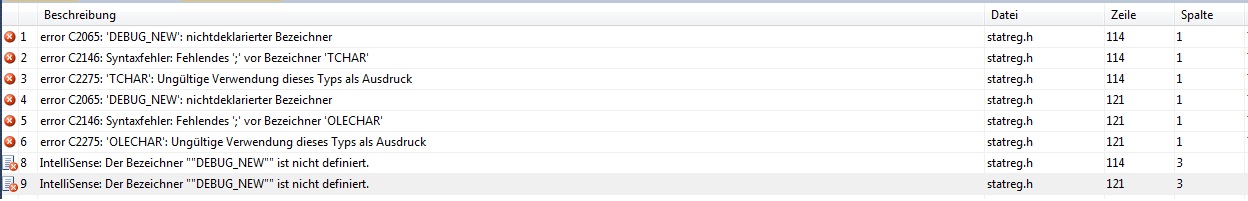

Wenn ich die Zeilen so in "stdafx.h" einfüge bekomme ich mehrere
Fehlermeldungen beim compilieren.
U.A.:
DEBUG_NEW: nicht deklarierter Bezeichner.
Mittlerweile sehen meine Ergänzungen wie folgt aus.

#2459381

Das ist genau dasselbe. NUr heisst halt das Makro ein wenig anders.

Das gehört nicht in eine Headerdatei, sondern in jede C++-Datei. Und
zwar nach das #include "stdafx.h", weil es nicht durch präcompilierte
Headerdateien abgedeckt werden soll.
Darum schrieb ich ja auch Implementierung.

kannst du bitte noch erklären, warum der Code unbedingt in jeder
C++-Datei muss. Ich dachte, dass der Header "stdafx.h" durch das
#include "stdafx.h" beim compilieren vor die C++-Datei gehangen wird. Es
sollte also keinen Unterschied machen, ob der Code in der Headerdatei
oder der C++-Datei steht.
Es wäre auch noch schön zu erfahren, was der Code macht oder zumindest
wo ich nachlesen kann was "THIS_FILE" , "DEBUG_NEW" und "__FILE__" ist.
Beim einbinden kommt die Fehlermeldun welche sich im Anhang befindet.
